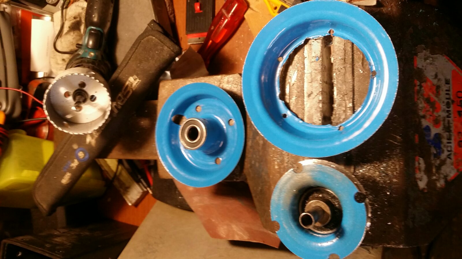

ça devrait être mieux que les 1/2 jantes alu Diyeboard avec lesquelles j’ai la face d’appui extérieure conique contre la plaque de fermeture du hub … :? et qui commencent à se fendre au passage de valve :shock:
Commande anullée :frowning: … je cherche une autre source …

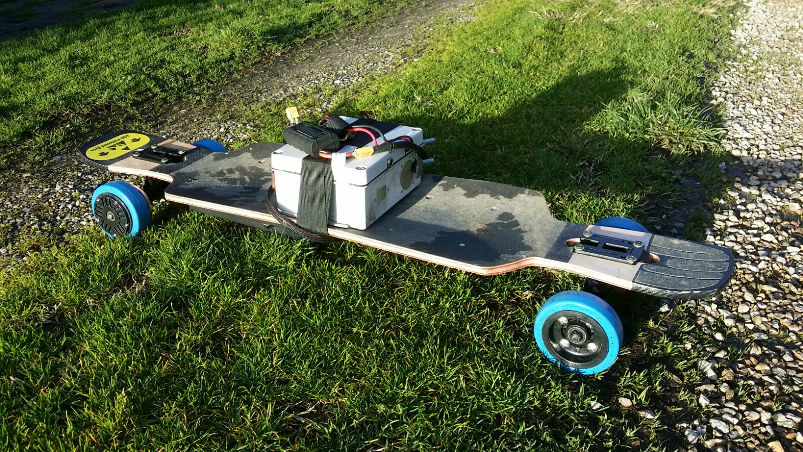

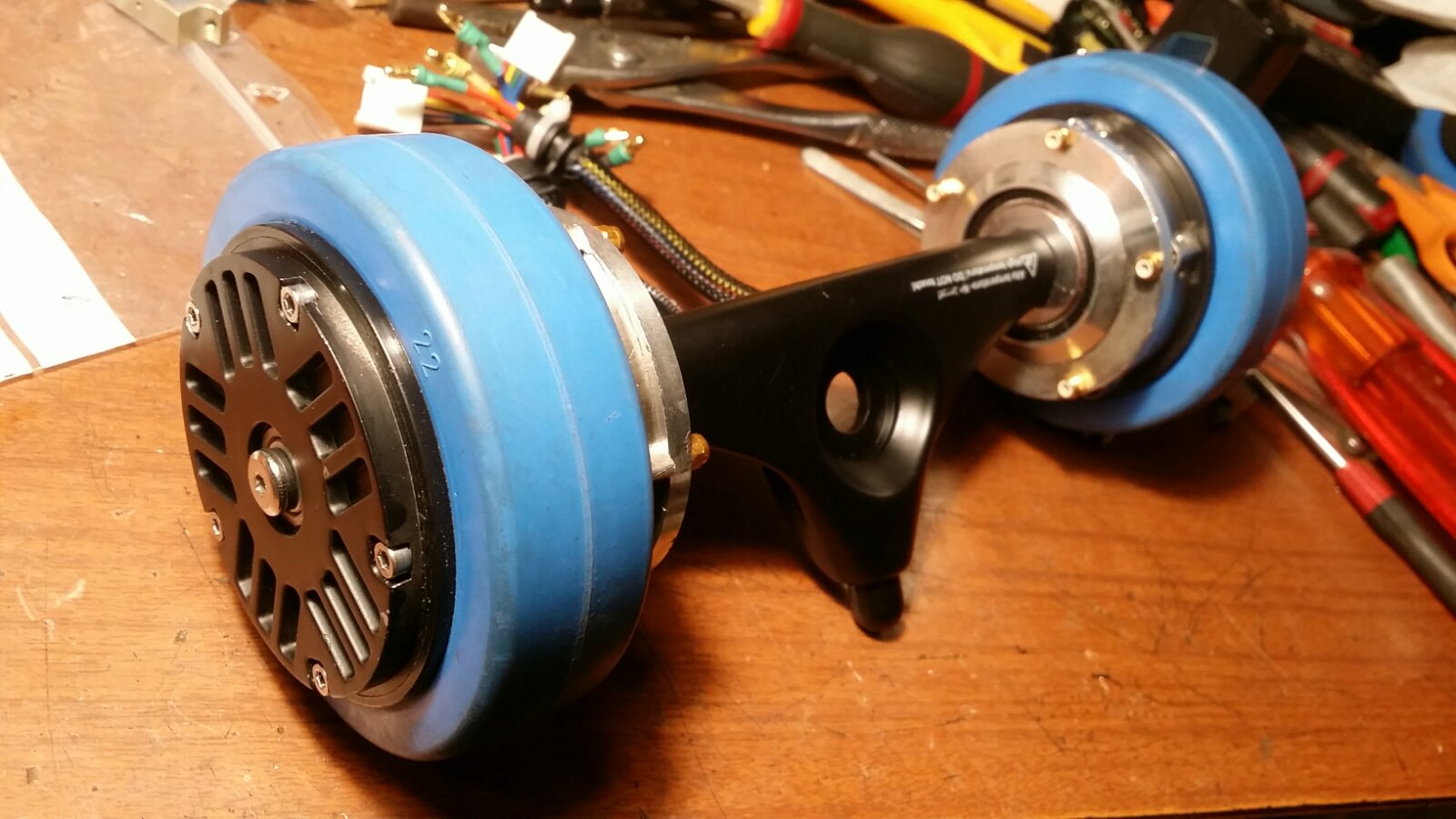

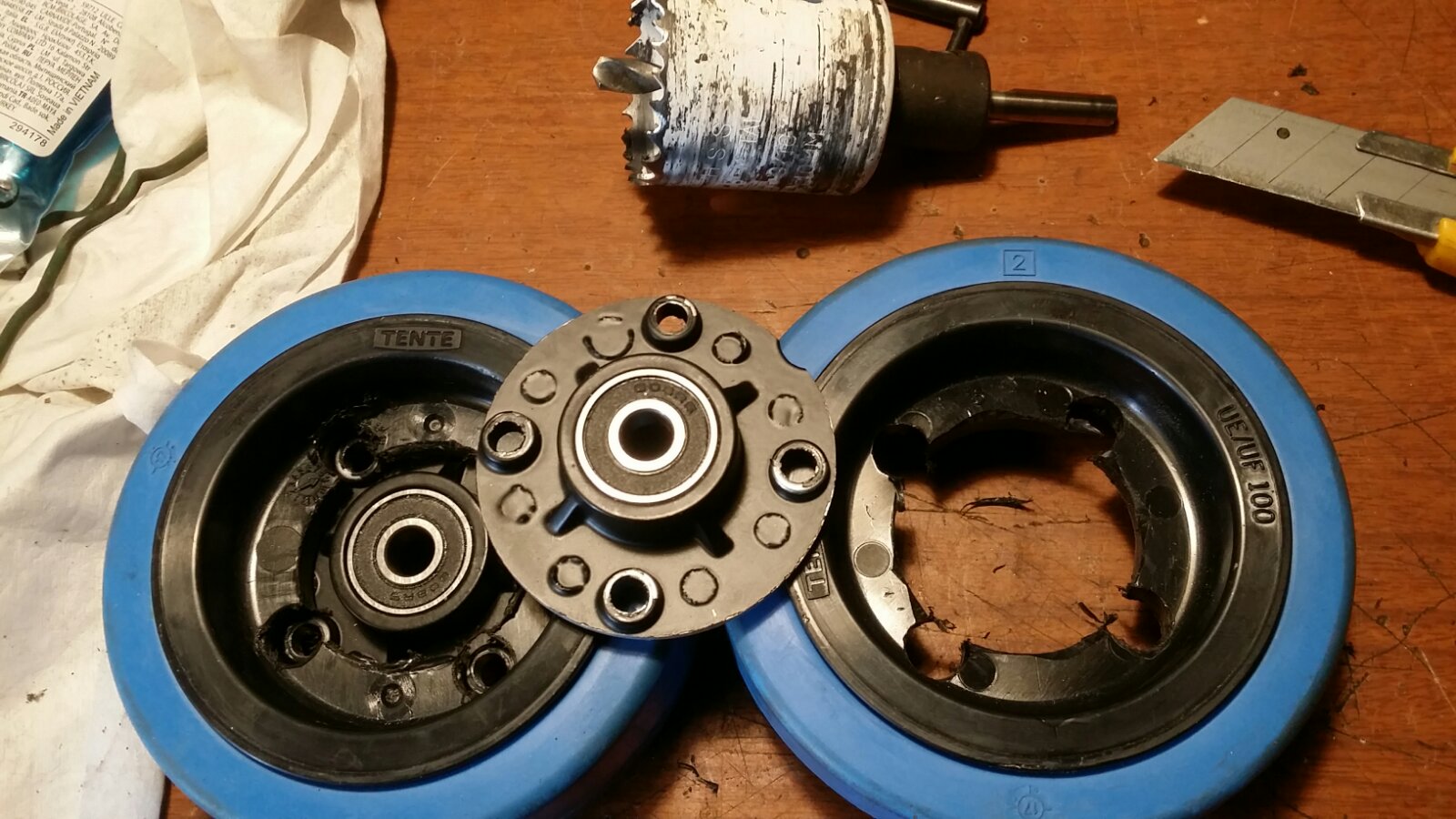

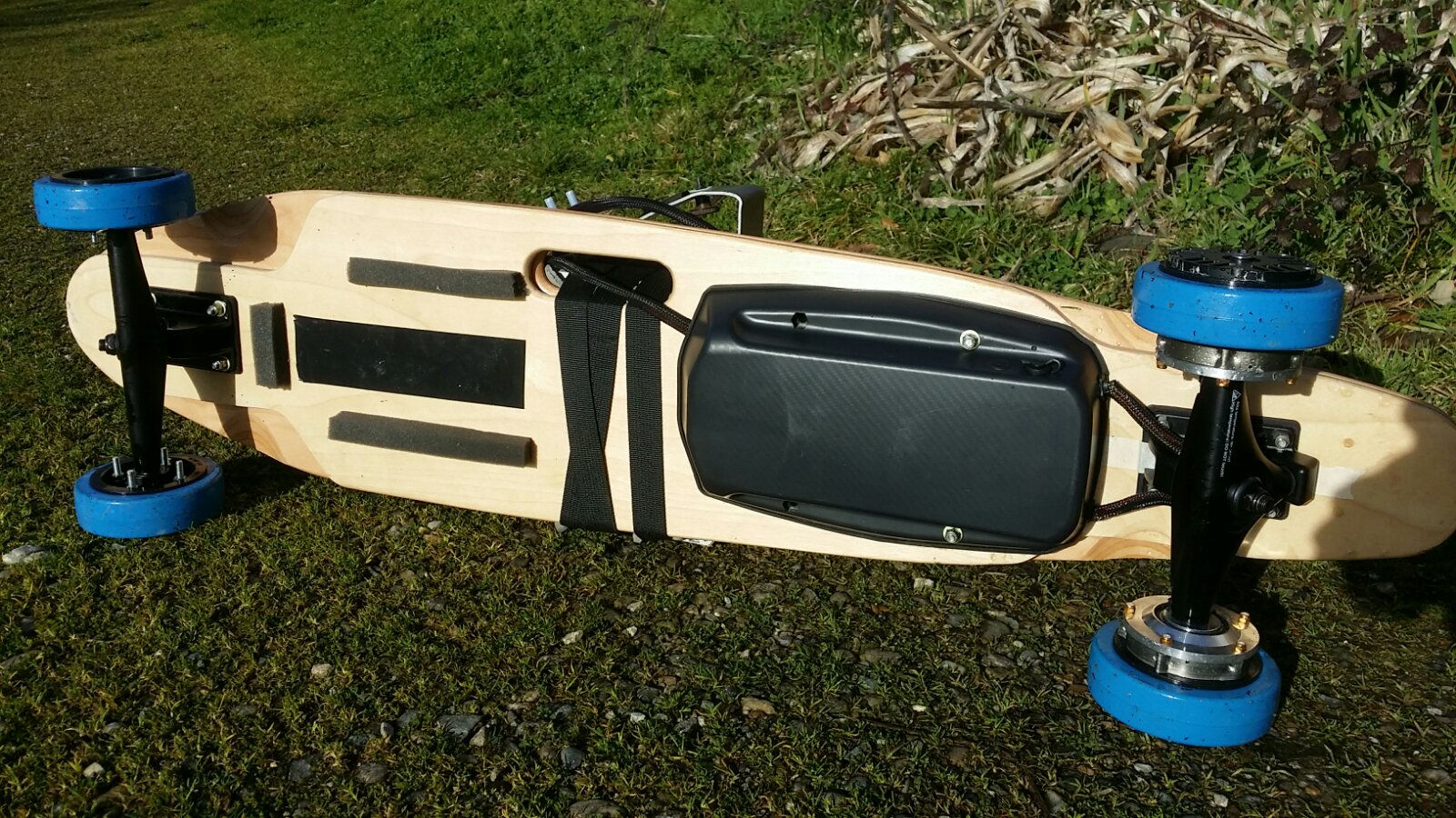

en attendant , je monte un second build 2WD avec les roues bleues bien molles de 100mm Castorama citées plus haut . roues avant finies : j’ai utilisé les 1/2 paliers des 4 jantes alu diyeboard défoncées en 1ere page :lol: ce qui permet d’avoir une largeur de palier compatible skate classique (24mm)

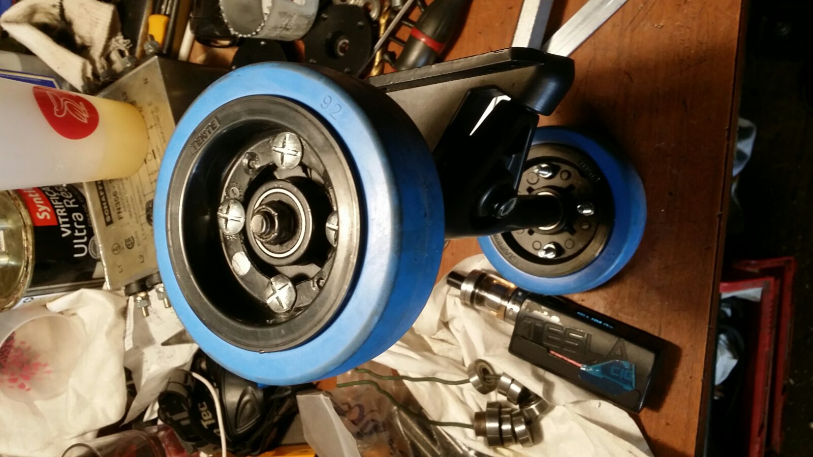

cet aprem , roues motrices :geek:
train moteur fini :mrgreen:
reste plus qu’à assembler le tout sur un deck. . et test!

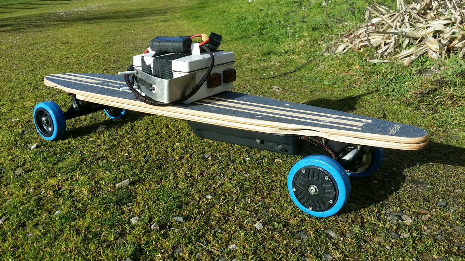

Montage rapido/pabo d’un build à base de 2 board Iwatskate empilées( il faut ça pour avoir un peu de rigidité :lol: ) et ma batterie de velo ( 10s6p) … en charge …test imminent :sunglasses:
personne ne rigole . merci . :lolno: :think:
Vraiment bien ces roulettes bleues Casto !! :mrgreen: Très confortable , molles comme il faut (68A)-mais pas trop-
Ça tiens bien en courbe , tranquille sur les gravillons , rigolade pour les petits bateaux de trottoir …
Elles pompent moins de watts que les 125mm noires testées plus haut , et confort équivalent . freinage correct .
Elles remplacent très avantageusement les gommes 80mm d’origine en 83A de mes hubs pour du 2WD … rien à envier à des Abec11 … et peu chères :geek:
Bon … j’ai tout transferé sur un deck Arbor , pasque les deck Iwatskate… comment dire… :roll: C’est plus proche de la planche a repasser pour Barbie que du skate. :expressionless:

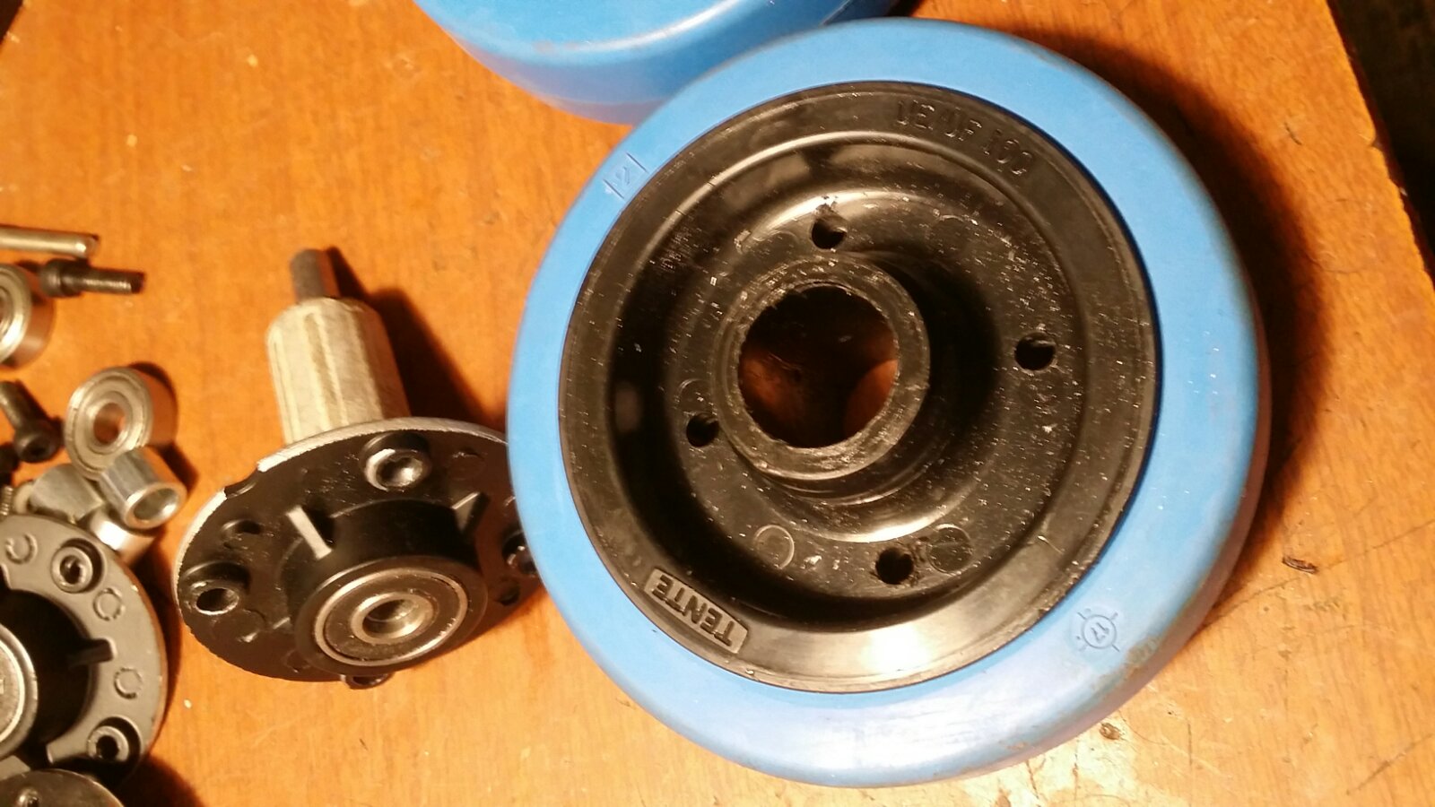

A propos de ces roulettes molles de marque Tente , ça doit être facilement adaptable sur des motorisations à poulie pour qui veut rouler en roues étroites de grand diamètre … :wink:
largeur de la gomme: 29mm(pour la 100mm) et 34mm (pour la 150mm) … juste ce qu’il faut pour pas se planter dans une plaque de caniveau en fonte ( vécu :lol: )
Je ne pense pas que ce soit de l’uréthane … ils parlent de Caoutchouc souple sur le site :shock:
On verra à l’usage pour l’usure …

Elles sont en plastiques les jantes ?
Joli boulot, ça doit être marrant à essayer mais je ne confierai pas ma vie à cette board plus longtemps que ça (SI les jantes sont en plastique et que les “pneus” ne sont pas prévus pour les vitesses atteintes par nos engins). Pour du fun et faire le con, pourquoi pas :wink:
jante en plastique oui … mais bien bien dur . et la gomme est moulée dessus . tu peux pas la sortir .c’est soudé/collé :sunglasses: à part si le hub chauffe exagérément,je vois pas comment ça pourrait partir en sucette . :wink: L’intérêt est la souplesse de la gomme , et la “faible largeur” qui limite les pertes de frottement . Je vais quand même faire un test de chauffe à 100° sur mes restes de jantes pour voir si ça se déforme … :geek:

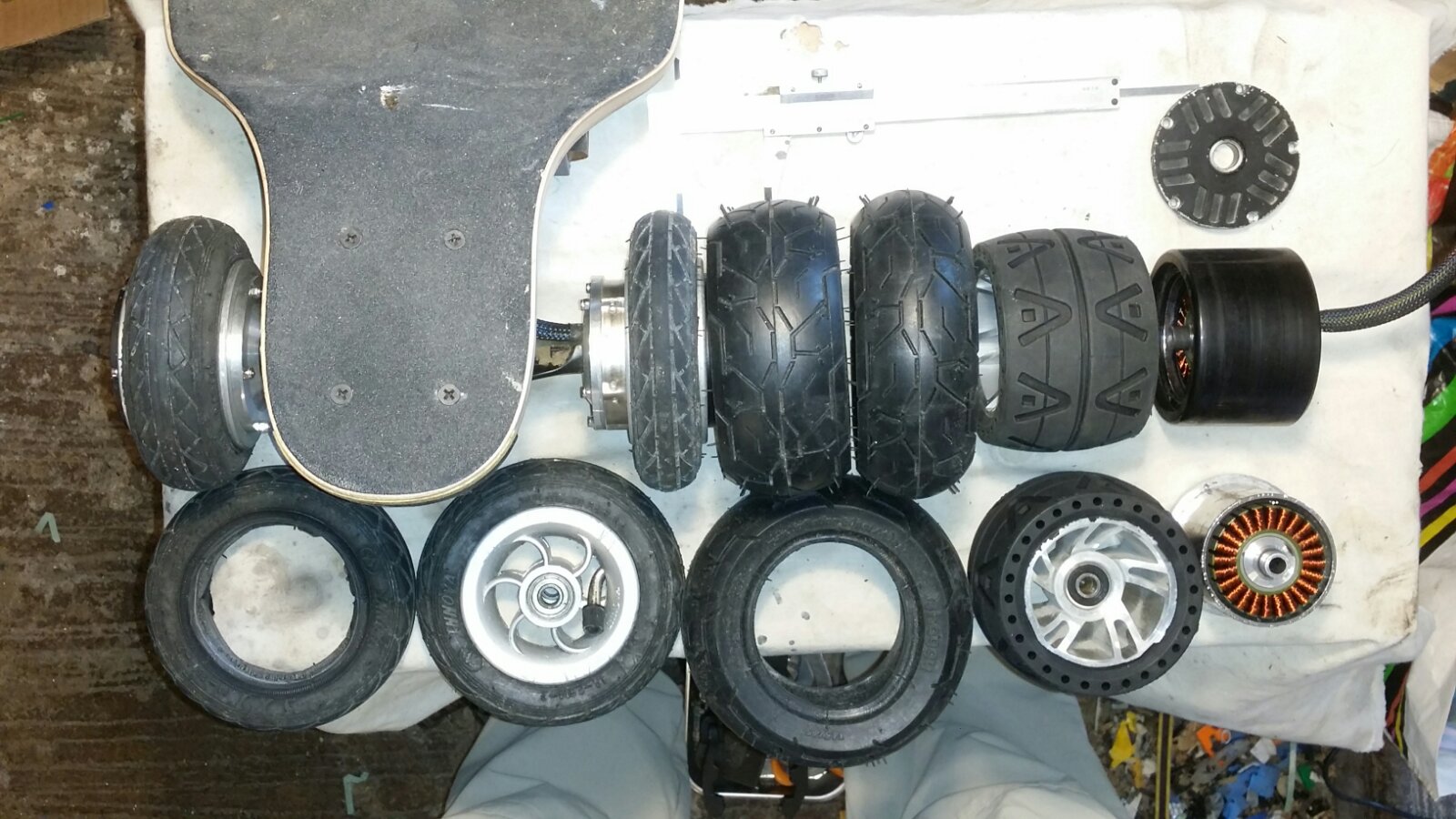

On remets le couvert avec des jantes bleues d’ Aliexpress. leur profil permet de pousser un peu plus là roue vers l’extérieur :mrgreen:
Et rebelotte avec des jantes/pneus 5x1’’ (125mm) aliexpress que j’ai "hubé " . taille max en diamètre pour mon build 2wd… et montés en pneu plein EVA :mrgreen: :mrgreen:
:geek: « Fini les crevaisons …solution ultime … pneu plein DIY en EVA :slight_smile: »

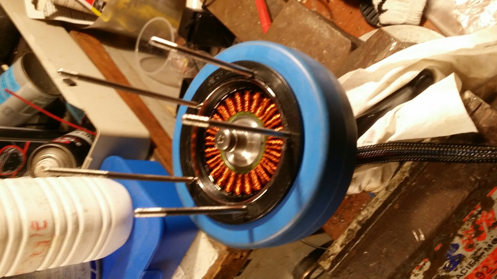

Tu as quoi comme moteurs hubs ?
des hubs chinois 450w 70Kv diamètre exterieur 62mm,28 aimants 24 poles ,câblage etoile,utilisés sur les boards Iwatskate iwild,aussi sous la marque Bgt Savage ,et probablement les exway . hubs à 6 vis M3 ,pas trouvé en vente à l’unité en Chine, semble réservé au marché oem .
Donc quand j’en grille un(ou2 :? ) je racheté une bord iwild à 150€ (j’ai une combine :wink: )
de gauche à droite.
pneus 5x1 Aliexpress . en version fat et normal.
pneus haggyboard version fat et normale.
roue pleine de 105 de diyeboards. existe aussi en version hub,mais pas commandé. je tente l’adaptation sur mes hubs :sunglasses:
et mes hubs en urethane 83mm
prochaine evolution: déporter le flanc extérieur du pneu à l’extérieur du hub avec des tiges filetées plus longues. pour pas avoir à des emboîter le flasque au de fermeture du hub à chaque fois.. :geek:
