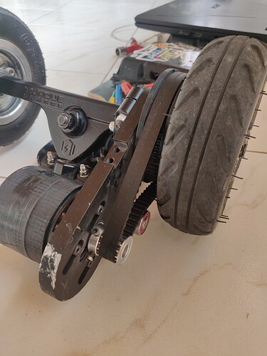

FlyWheels 83mm ⇒ roues AT 6’ avec driver et poulie custom
Ma config initiale fonctionnait parfaitement bien.
Après 6 mois sans rouler, je l’ai fait évoluer pour monter des roues AT et des trucs torqueboard
J’ai revu les poulies et les courroies, donc, reprogrammation vesctool.

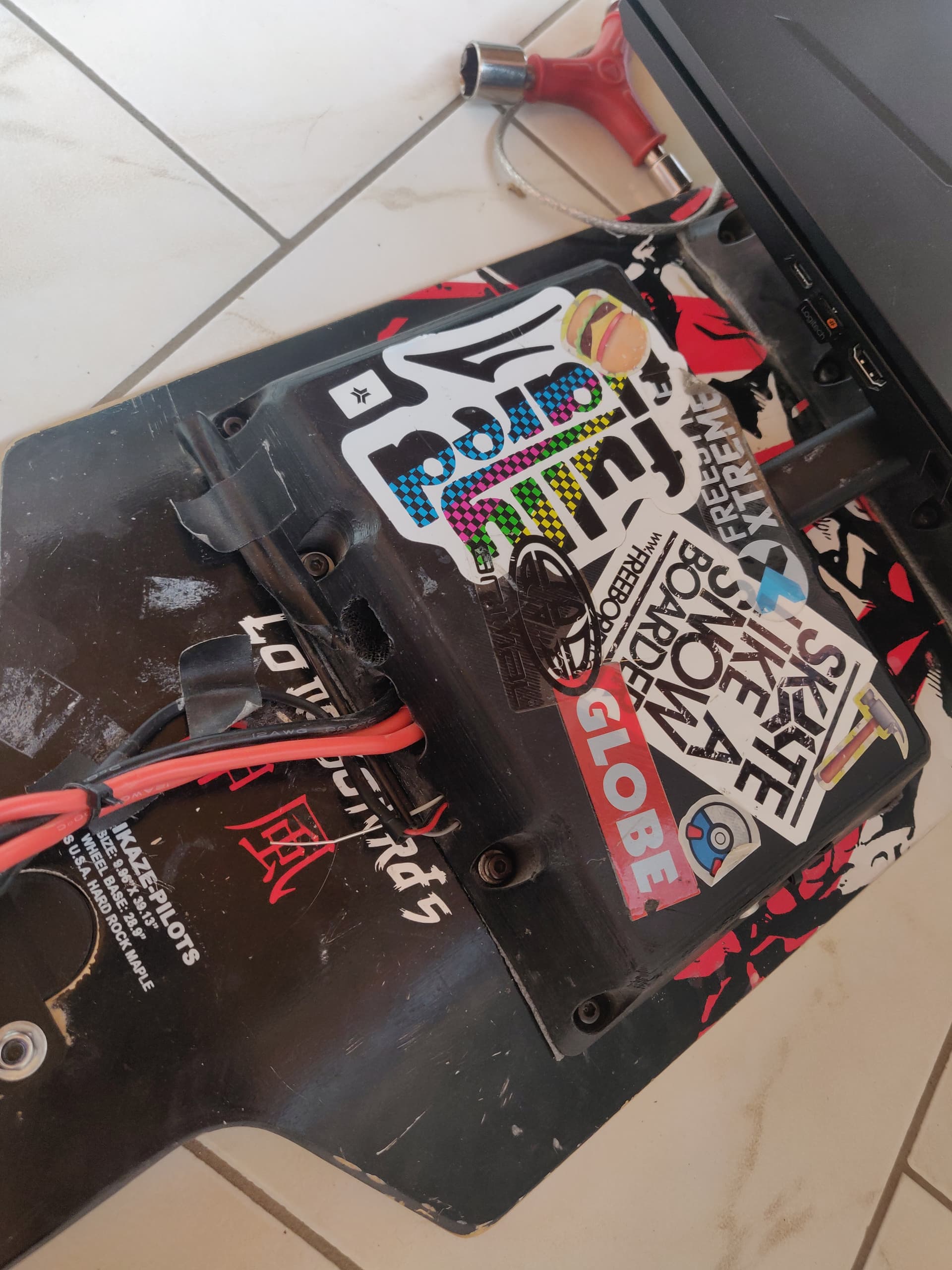

Actuellement, tout est confiné dans une petite boite (vesc, bms, bluetooth).
Je vais essayer de modéliser une nouvelle boite plus aérée.
