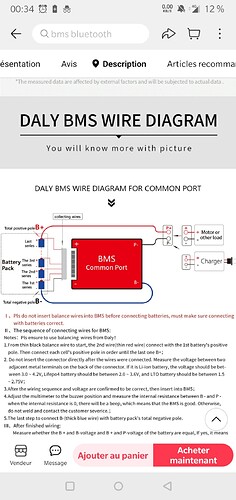

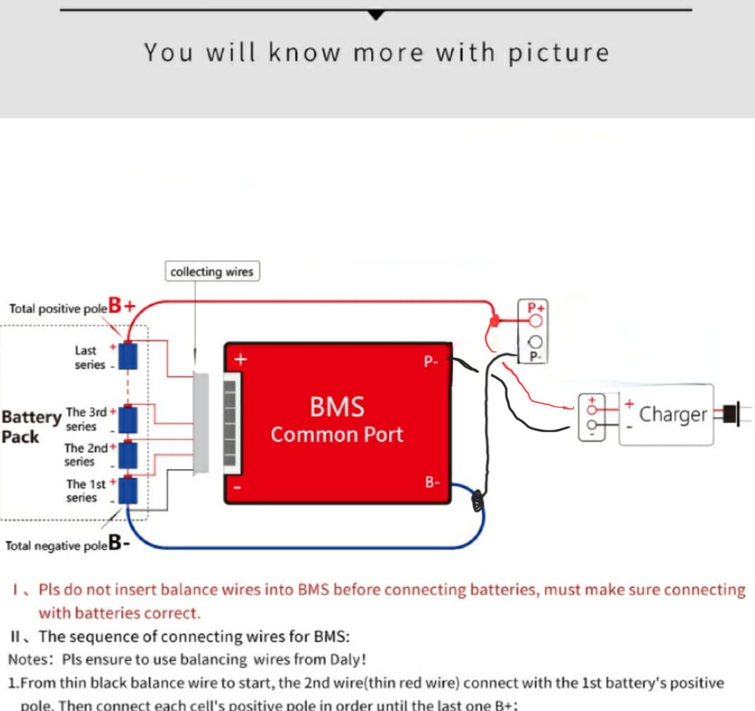

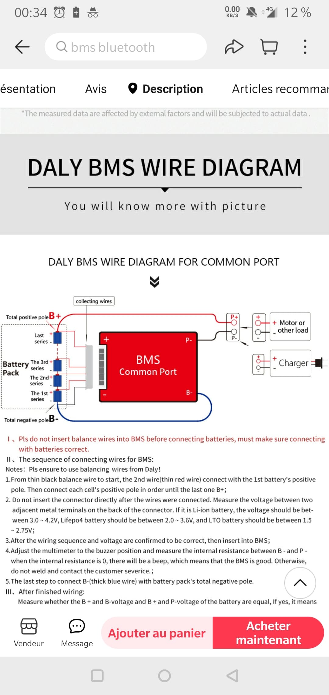

Je vais essayer de le by passer, t’aurais un schéma sous la main ?
Actuellement je suis branché comme ça
Nkon cest de la cellule serieuse…
oui nkon c’est pas de la contrefaçon
et comme te la gribouillé @lurch le p- n’est raccordé que sur la prise de charge pas sur lesc.
c’est plutôt simple.

Je viens de bypasser le bms via le schéma partagé au dessus.
Tout semble bien fonctionner bien, y compris la recharge.
