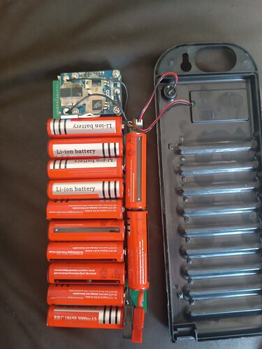

salut a tous , je réouvre la discutions  sur la panne de mes batteries .

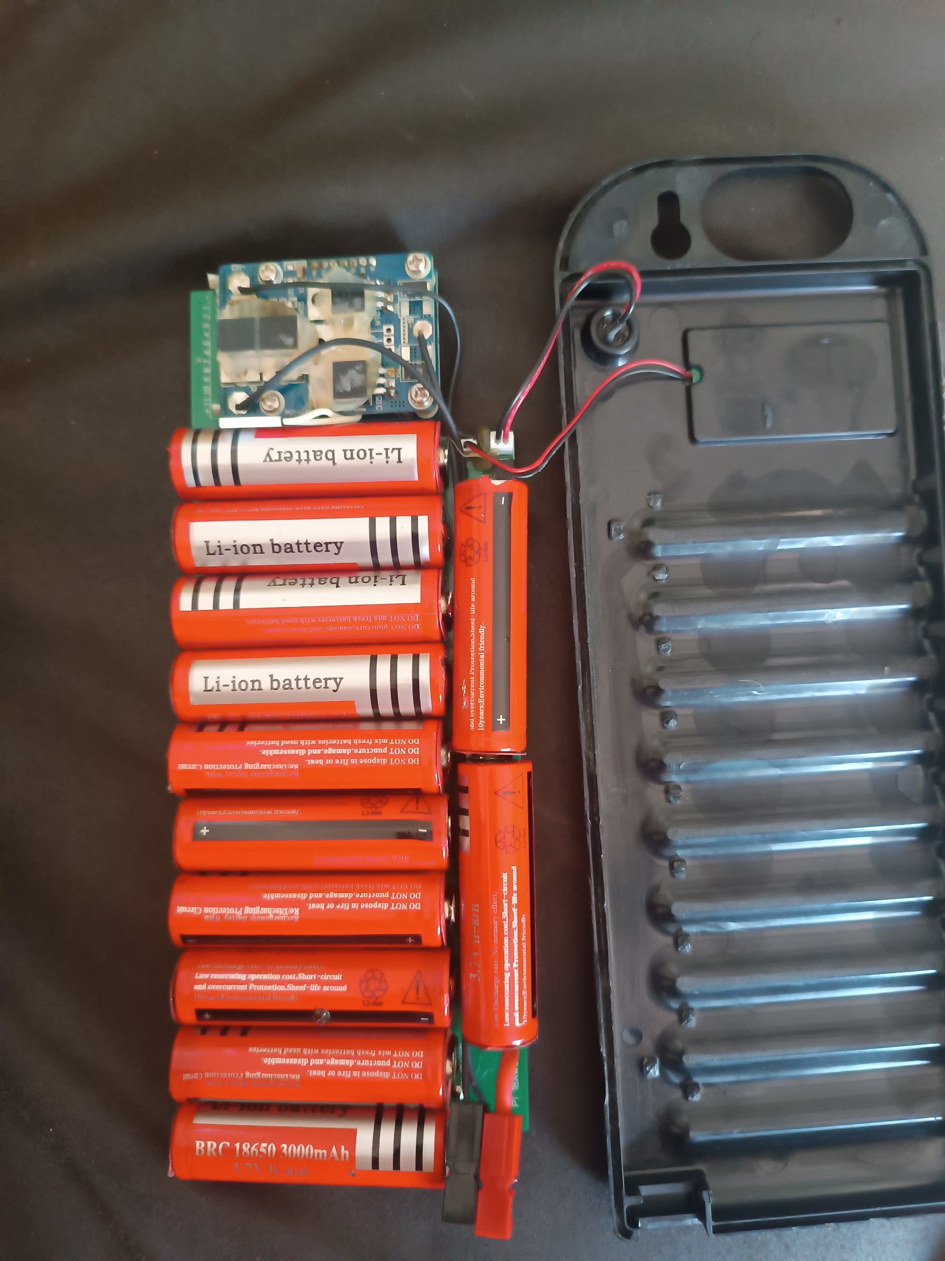

J’ai remplacé toutes les cellules difficilement et je suis parti faire un tour pour le tester.
Au bout de 500 mètres , déception , il s’est éteint.
A priori le BMS est mort , es ce qu’il y aurait une technique plutôt simple pour le remplacé
et par lequel.
Merci d’avance pour votre aide.
Mais késkecé-kcé cellules ? Ta pas pris ça sur AliExpress au moins ? Elles sortent leur specs ? général comme individuel, tu as combien de tension pleine charge et 500m après ?
À vérifier, mais le BMS ne semble pas parler avec le variateur (là où tu le branches) donc a priori et si perdre l’afficheur ne te dérange pas trop, n’importe quel BMS 12S30A devrait faire l’affaire du moment où j’ai raison et/ou il n’est pas plus gros que celui d’origine. Autrement, tu remplaces à l’origine, mais j’aimerais être sûr que tu n’as pas juste mis des cellules de merde avant
alors tu as des fake 3000mAH  . le pire des 18650 . ça a pas du te couter cher, mais chaque cell doit faire ~1Ah et résistance interne elevée . pas bon pour de la traction électrique .
aprés tes 500m de fonctionnement , tu as quelle tension sur les cellules ? si une est trop faible , le bms coupe …

Je vais commencé avec les cellules que j’ai trouvé sur amazone , effectivement je n’ai pas pris les plus chère ( 70 euros ) mais étant donné que je n’y connais rien , elle me paraissaient bien car elles étaient supérieurs en AH.
Pour les tensions pleine charge ( 1 a 4.18V et les autres a 4.06V)
et après utilisations ( 1 a 3.99V et les autres a 3.92V)
J’ai aussi l’impression qu’il coupe quand je suis a fond ou bien en monté lorsqu’il force.( peut être qu’effectivement les cellules manquent de puissance).
Du coup je l’ai  essayé a vide ( skate a l’envers ) et la aucune coupure, il fonctionnait très bien .
Voila pour l’instant
ouai perdre 0.2V en 500m c’est pas normal. Je pense que ta des cellules bien merdiques qui déchargent mes couilles donc un voltage sag énorme donc quand t’accélère fort le voltage drop tellement que le BMS passe en sécurité.

Pour des cellules, il faut aller sur Nkon et je dirais que les vtc6 serait parfaites. (de toute façon ce sont les meilleurs au format 18650)
donc du coup tu pense que cela vient plus de la mauvaise qualité des cellules
que du BMS malgré la différence de tension avec une cellule.
