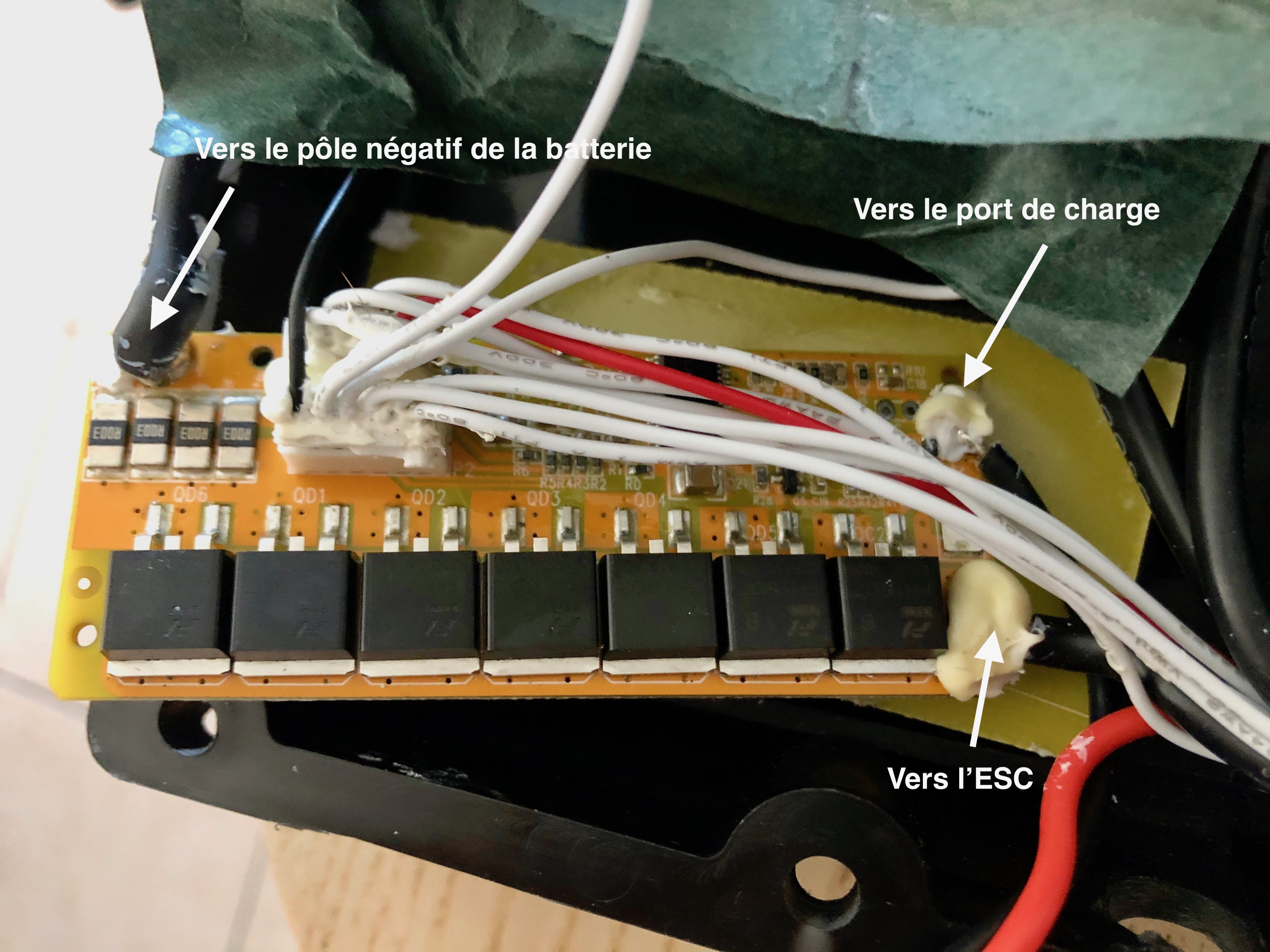

Du coup j’ai entrepris d’effeuiller la batterie, histoire de pouvoir contrôler les soudures ainsi que les piles.
La tension de la batterie est du coup de 41V et les piles à 4,11V, ça me semble cohérent, qu’en pensez-vous ?
En tripatouillant le BMS, en priant comme un fou et en reprenant les tensions, j’ai finalement retrouvé une tension proche de 42V en sortie de batterie + BMS. Par contre comme un abruti en voulant prendre la tension au niveau du port de charge, j’ai fait un joli court-circuit et grillé le port de charge…
C’est un port jack femelle DC assez standard je crois.
La tension aux bornes batterie + BMS après cet incident était toujours proche de 42V, mais quelques minutes après mon problème initial est revenu.
En prenant la tension aux bornes de la batterie toujours 41V, et de nouveau une tension oscillante entre 2 et 7V si je prends la tension BMS + batterie.
J’imagine donc que c’est un problème de BMS.
Quelques questions :
Le BMS indique 36V, 10s 35 A. Il ne devrait pas être pour 42V ? J’ai vu sur le net des BMS fonctionnant entre 36 et 42V, peut-être est-ce un de ceux-ci
Le BMS à 35 A est-il limitant ? Dois-je/puis-je prendre un BMS 40-60 A ? J’imagine que l’ESC gère, mais je ne sais pas comment je pourrais vérifier cela. Je ne sais pas vraiment si le BMS est juste en charge ou en charge/décharge. Une photo de celui-ci :
J’ai vu beaucoup de BMS sur le net, mais je n’ai pas réussi à retrouver le même (pour faciliter le montage), ni aucun d’aussi compact. J’ai peur que des + gros aient du mal à rentrer dans le boitier. Avez-vous des plans (sites, références) ?
