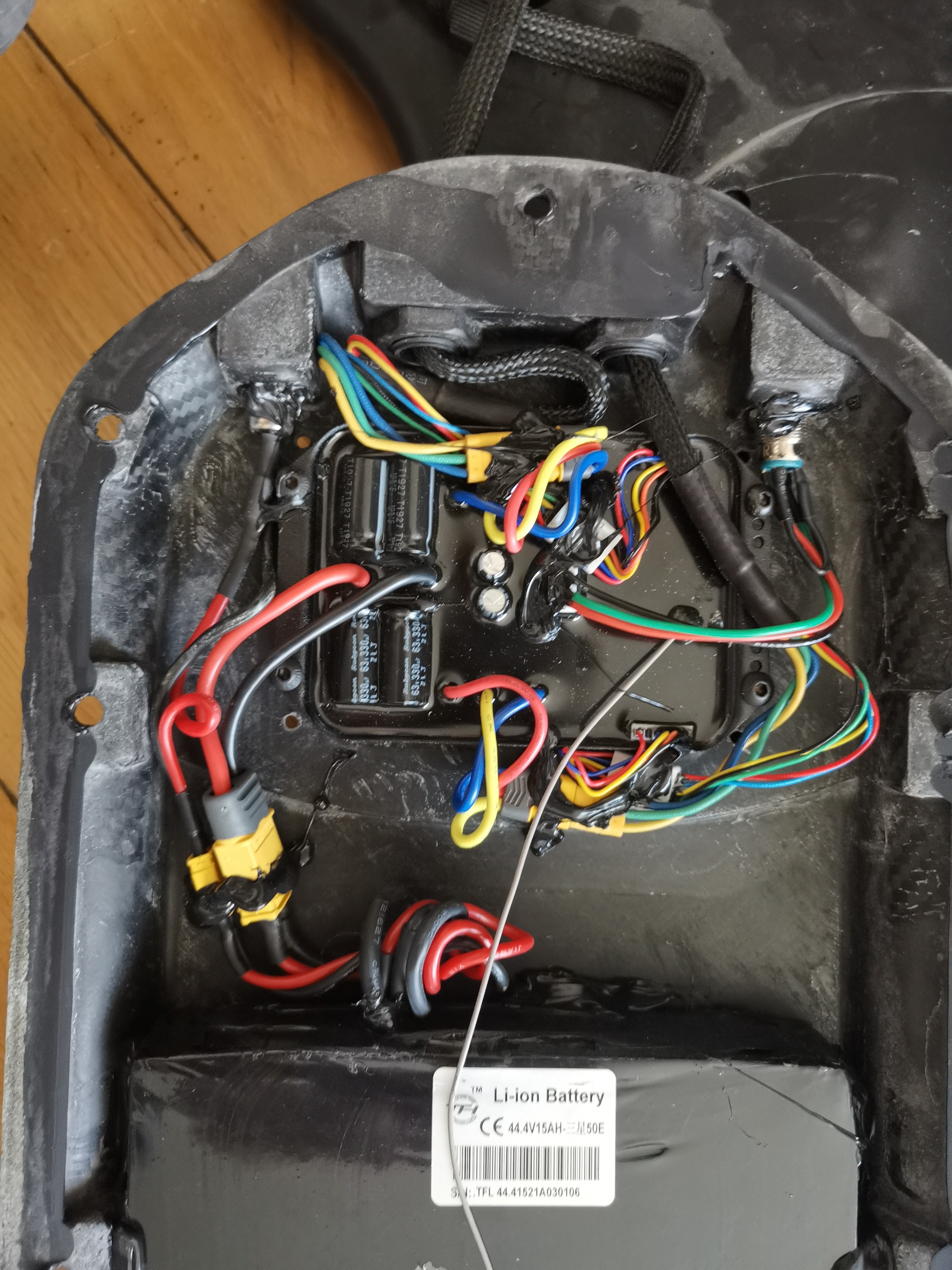

Bonjour je me présente je m’appelle Lucas j’ai acheté une longboard électrique onsra black Carve 2 ça fait deux mois que je m’en sers
Il y a déjà des problèmes quand je roule le skate s’éteint à des moments aléatoire et ce qui est très gênant car je ne peux pas le rallumer je suis obligé de rentrer chez moi pour recharger 2 secondes suffisent puis après je débranche le chargeur et je peux la rallumer
Je me suis dit que c’était un problème de calibrage de batterie du coup j’ai dû l’emmener à 0 % de ce que j’ai compris ce n’était pas très bon pour la batterie d’ailleurs j’ai galéré comme il s’éteignait des fois en 10 minutes comme en 1h…
Une fois fini j’ai recharger à 100 % et là je m’apprêtais à aller faire un tour tout content en pensant que le problème était réglé et je m’aperçois que non
Le problème c’est que maintenant vu qu’elle a chargé à 100 % même quand je le branche ça ne veut plus charger forcément du coup je ne peux plus du tout m’en servir j’ai ouvert la partie batterie pour voir si tout était ok
je n’y connais pas grand-chose mais aucun fils n’est débranché ou quoi que ce soit est-ce que quelqu’un aurait une idée ???

Il faudrait tester avec une autre batterie . Même de forme différente, sanglée entre les pieds en mode pirate🤣 pour voir si c’est elle ou l’esc Hobbywing qui s’arrête tout seul …

Je sais juste que l’ecs qui contrôle la télécommande donc la vitesse de la board etc… est relié à la batterie du coup ? De toute manière si après avoir posé la nouvelle batterie ça ne fonctionne toujours pas je vais faire un renvoi 1700 € ça fait quand même super mal au c**!
c clair
ca peut être l’esc qui a chauffé et commence à délirer .
mais effectivement , la batterie a peut être une cellule défectueuse ou mal soudée , ou le bms qui délire , ça arrive …malheureusement .
c’est indépendant du prix de la board , juste que la qualité de certains composants ont été tirés vers le bas pour gratter du prix de revient . déjà content que le SAV réponde . tu es le seul dans ce cas ?

Finalement c’est bon le gas de la SAV a réagit rapidement je vais me faire livrer une nouvelle batterie en espérant que le problème vient de la batterie mais je pense que c’est le cas merci de m’avoir aidé !
Lurch étant donné que la télécommande réagis super bien et c’est vraiment juste le skate qui s’éteignent.
Je pense pas que le problème vienne de l’ecs a part vérifier l’état des câbles je peux rien faire d’autre car je m’y connais pas assez j’ai pas envie de faire une bêtise je vais attendre la nouvelle batterie et normalement ça devrait s’arranger je croise les doigts
