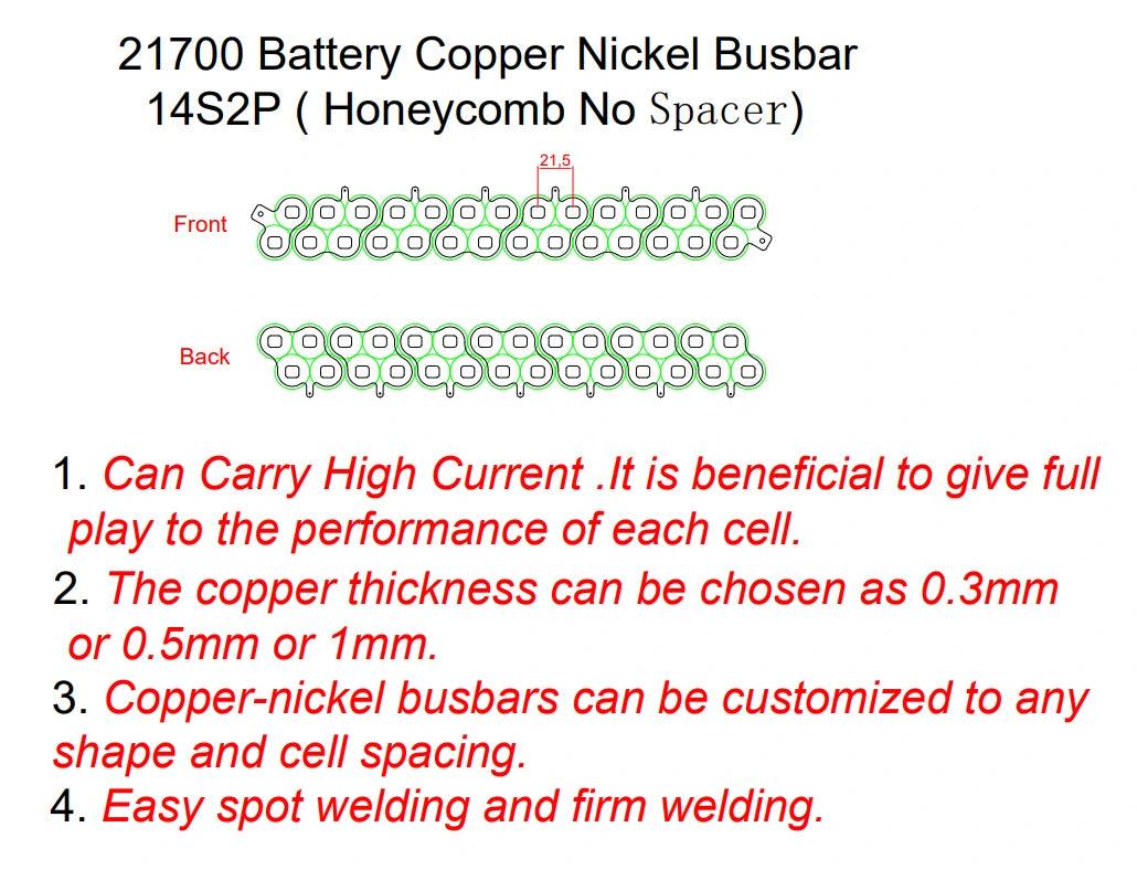

C’est sûrement un peu tard mais le cuivre avec la pastille de nickel sertie c’est l’idéal. https://wellgobattery.com/fr?fbclid=IwdGRjcAO2Uj5jbGNrA7ZSLnNydGMGYXBwX2lkDDM1MDY4NTUzMTcyOAABHt3PfSo1xQImjW5xBCzyUH0-5Cd1gzagpjaod5mUynSQxXFa4Lg1VWVyr0qW&brid=Nl1C98_K1lCTCksGFbEWpQ

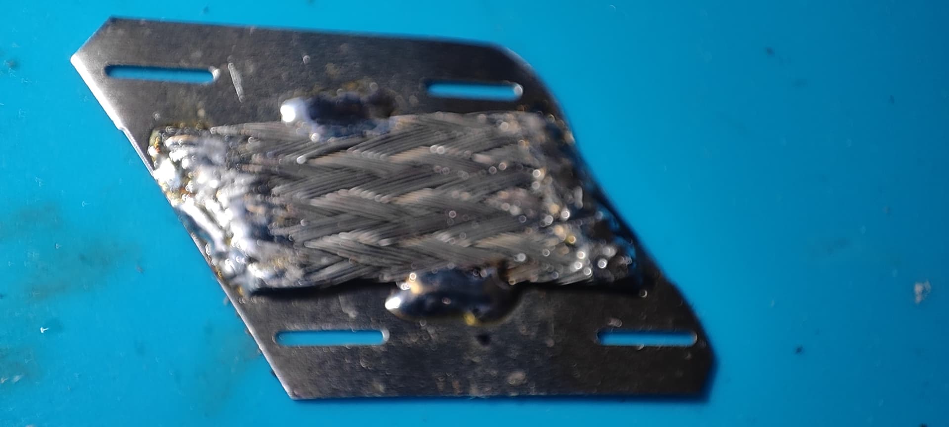

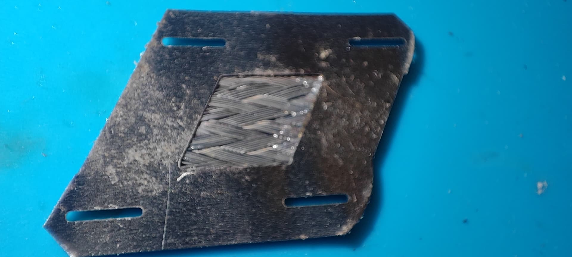

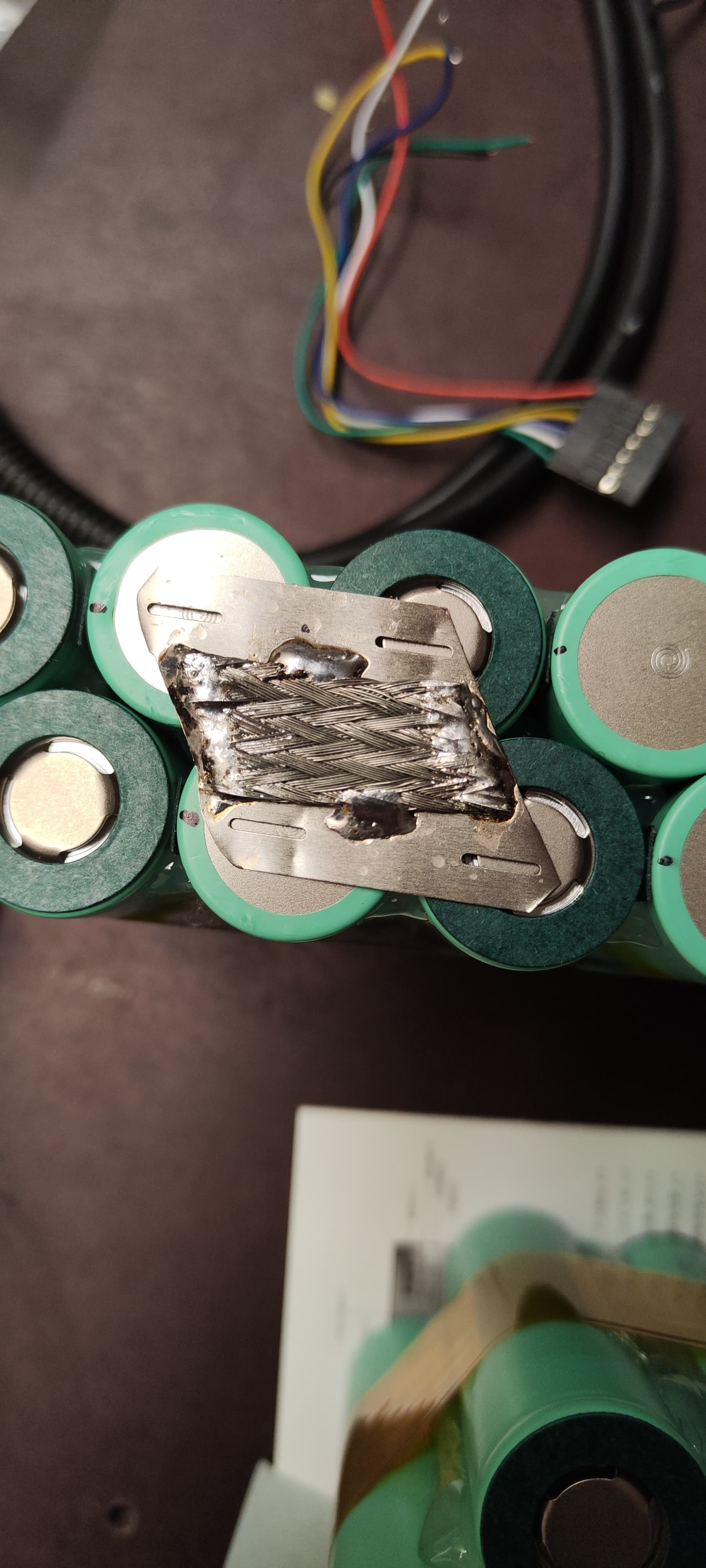

j’ai testé avec de la tresse de masse de 12mm de large épaisseur environ 2mm, cela se soude super bien, il y a un peu de main d’oeuvre mais c’est faisable faut juste que je fasse gaffe aux pointes de la soudeuse qu’elles ne touchent pas la tresse quand je pointerais. a votre avis ça peut le faire comme ça? ou je pointe d’abord un losange avant et stack par dessus celui avec la tresse?
C’est une bonne question, entre nickel + nickel tréssifié et nickel tréssifié + nickel c’est impossible d’argumenter sur les solutions techniques, on est vraiment dans le freestyle le plus complet.

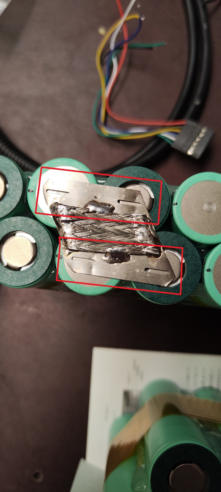

Mon doigt-mouillé-o-mètre® dirait que l’intérêt (potentiel) de nickel tréssifié + nickel, comme sur la photo que la plaque de nickel du haut presse contre la tresse pour plus de surface de contact et permet d’encore poser une petite goutte d’étain par le haut mais que les spots des angles seront plus difficiles à placer car la tôle de nickel ne sera pas bien plaqué et plus “petite” du fait de la courbe.
À l’inverse nickel + nickel tréssifié devrait offrir des performances plus médiocres (dans quelle mesure ça, je n’en sais rien) mais c’est bien plus sympa à mettre en œuvre. Un genre du “mieux est l’ennemie du bien”, je l’entends parfaitement et ca me semble être le plus malin.
Edit, que ce soit l’une au l’autre méthode tu pourrait en baissant la puissance pour pas cramé ce qu’il y a dessous spoté tout le long des deux “longeons” de part et d’autre de la tresse pour bien fusionné les deux strips ensembles. Comme fait le suisse pour la mise en série des deux 8S. Une tole ou du scotch alu intéligement glisser dessous devrait permettre de pas cramé le fishpaper.

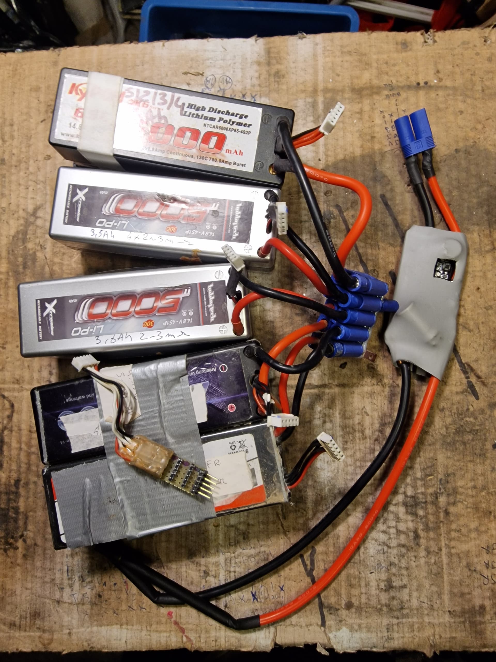

G un peu le meme matos ..optimisé avec du gros cable ,mais 5 lipo 4s recup poubelle ,qui restent a 3.7V
Pareil 1000A .. ca chauffe au bout de 10~20 soudures :winking_face_with_tongue:
