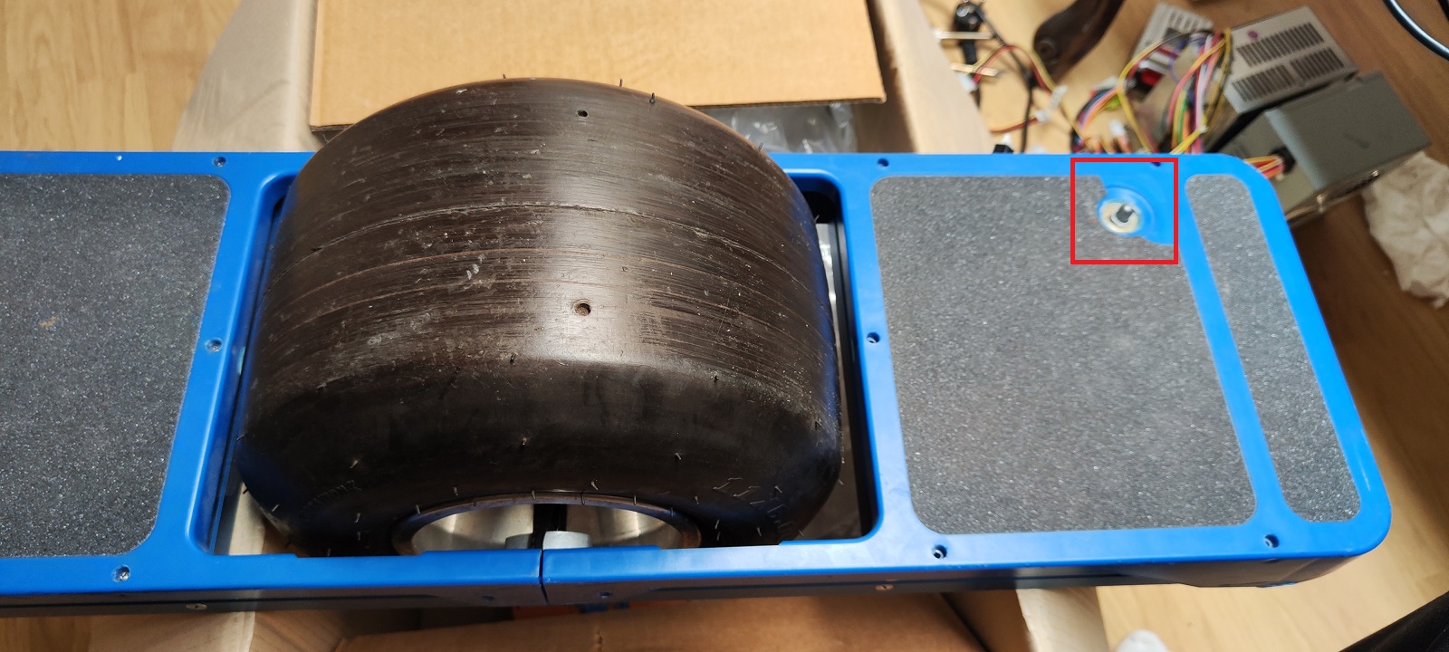

la stabilisation de démarrage est inexistante, il part direct. mais ce que je ne comprend pas pourquoi il par à l’opposé du bouton, direct?
vous pensez que c’est normal, ou faut-il avoir le bouton dans le talon?
surtout que le poids de la batterie est à l’opposé et donc l’inclinaison fait qu’il part toujours coté batterie.

Je ne connais pas ce modèle en particulier, la batterie apparemment merdique et l’électronique fortement chinois n’aident pas la cause. Ce qui est sur c’est qu’il faut qu’il sache que tes dessus et c’est surement le rôle de ce bouton, tente de monter tout en l’enfonçant avec le pied, prend un léger angle vers le sens de la marche et ça devrait aller bien mieux.

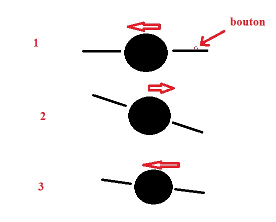

je pense aussi que l’imu n’est pas bien calibré car quand je l’utilise libre (en l’air), il faut une sacré inclinaison pour qu’il s’arrête. non il n’y a pas de carte bluetooth.
il y a bien un soucis avec l’imu.
car quand j’appuie sur le bouton à “plat” elle tourne “à fond” comme dans le 1
si je lâche le bouton, et j’appuie dessus avec l’inclinaison dans le sens opposé cela fonctionne cf 2.
mais à peine je descend un peu l’angle, il s’arrête et tourne direct dans l’autre sens cf 3.
