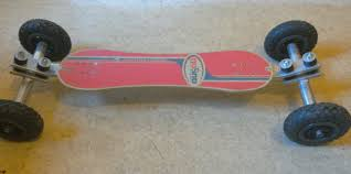

De base les trucks font 60mm, en roue 97 je suis déjà à presque 110mm de haut, j’ai des cales de 8mm dispo, j’aimerais bien m’en passer mais c’est pas évident effectivement
C’est vieux a l’epoque c’etait OKP via unik board qui avait fait un petit batch de ces trucs, depuis j’ai vendu a @Pimousse et j’ai plus de nouvelle de qui et quoi que ce soit depuis au moins deux ans.
Ya un monde ou ya moyen de s’en passer en fessant des prolongations de la monte des trucks avec de la grosse barre d’alu facon NoSno
Ca crée l’angle et abaisse la planche au prix de plus de longueur donc une board plus stable mais moins dynamique.
Je m’etais poser la question mais j’ai jamais passer le cap, une petite modélisation de plaque avec les trous qui vont bien puis découper a la CNC avant d’etre tordu comme il faut c’est pas la fin du monde.
Aprés on arrive fortement dans le monde de la mountainboard au final.
Pas suivi… tu as un deck plat? Ou avec des tails?
Comme dit Maitre Cathode ,l’important c’est la distance entre la plante des pieds et l’axe des roues. Ça conditionne la stabilité, au détriment de la maniabilité, mais il suffit de raccourcir le deck…
Tu peux aussi mettre des ‹ rallonges › pour eloigner les trucks et baisser le centre de gravité

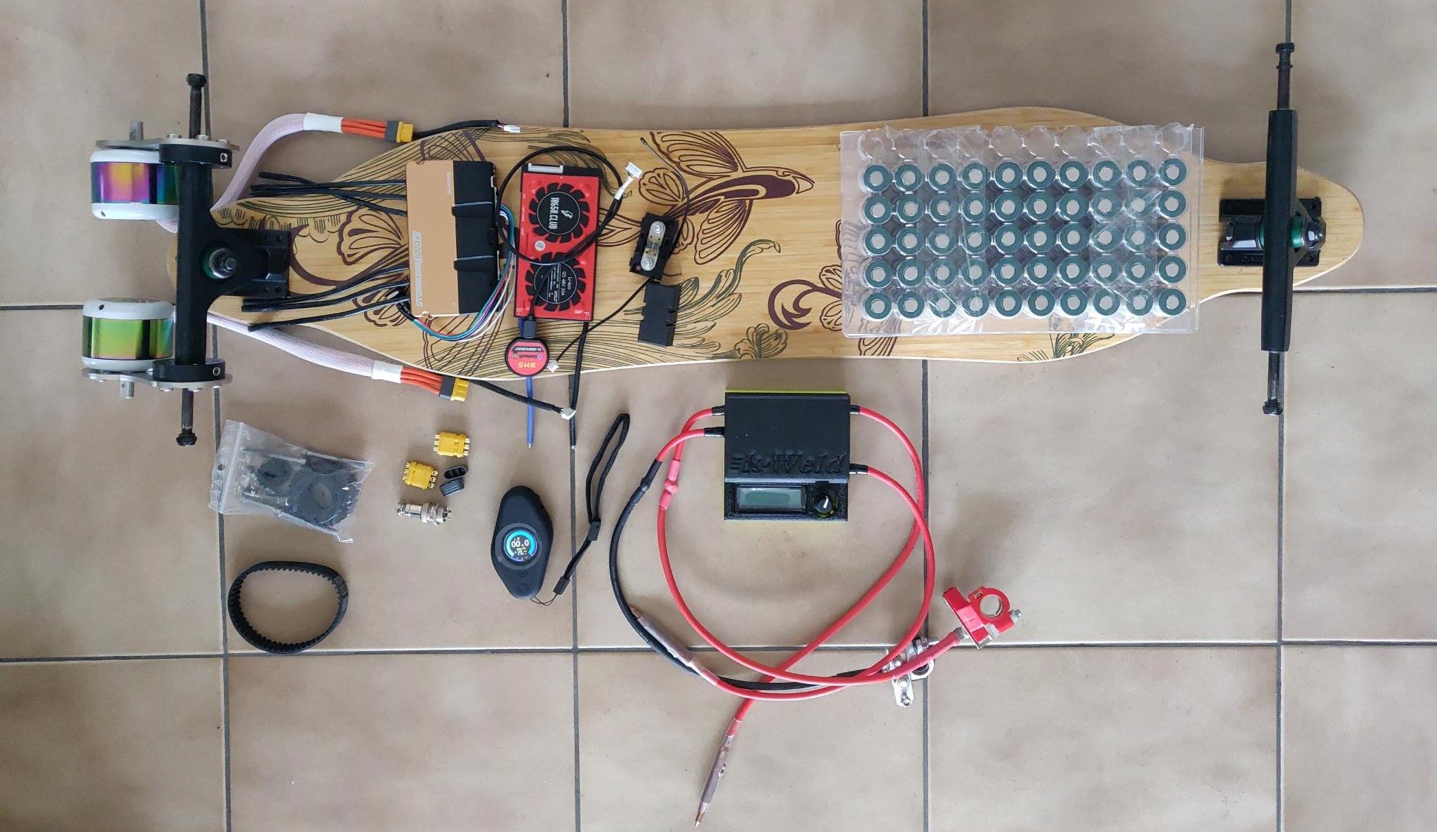

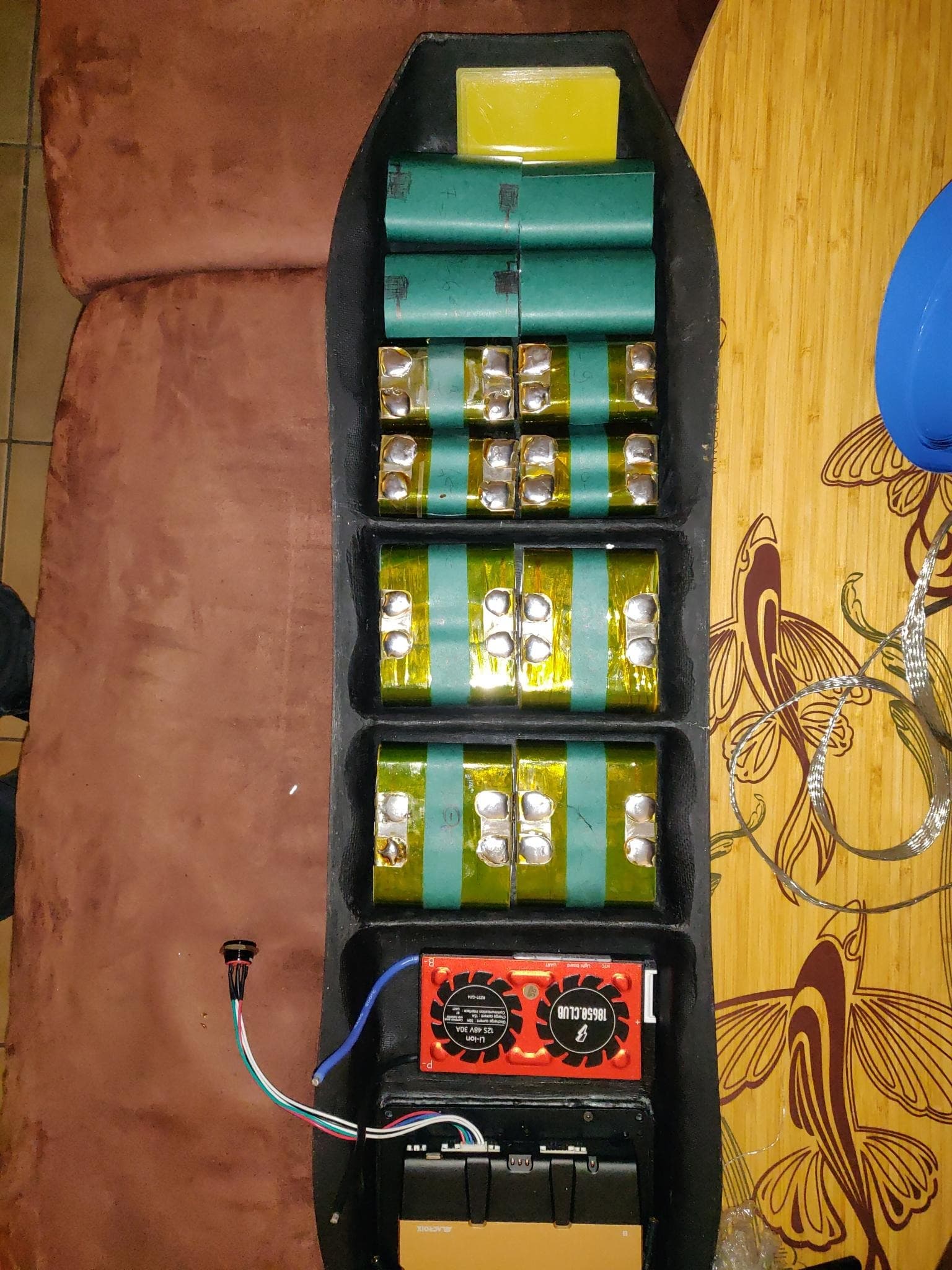

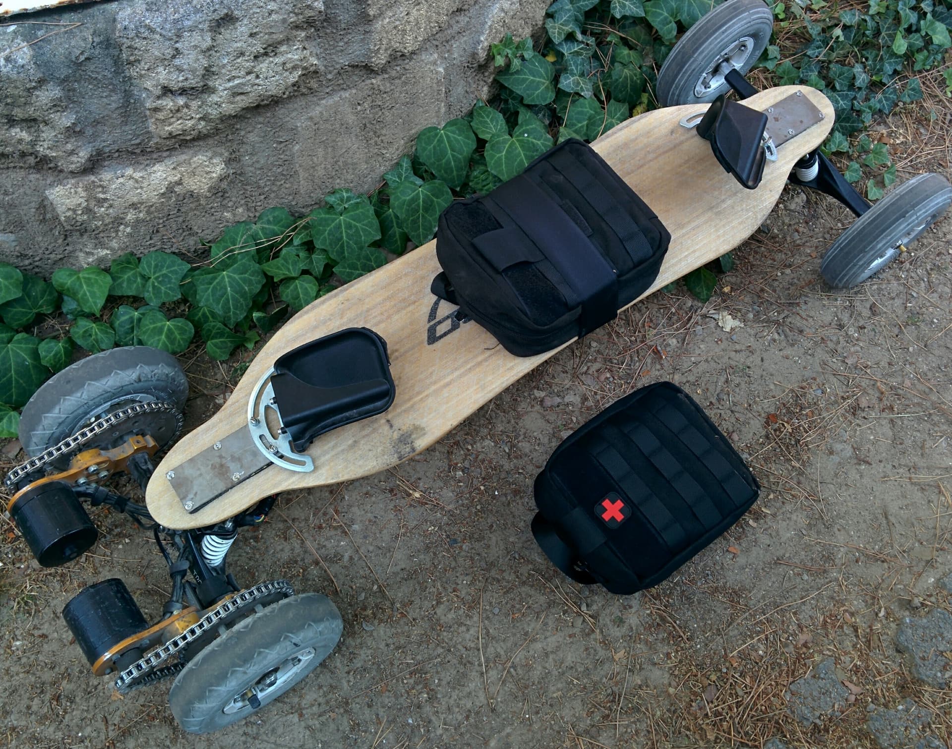

Ça avance du côté des livraisons, mais le boitier n’est pas encore arrivé (lundi normalement ) donc je n’ai pas encore commencé à assembler la batterie.

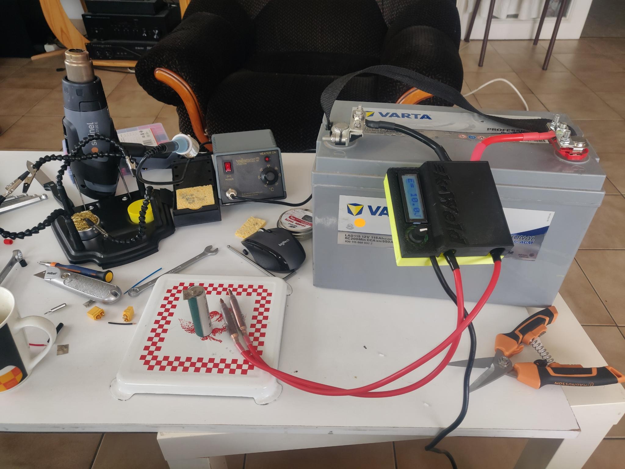

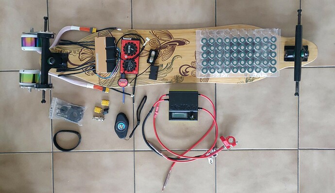

Le kWeld a eu le droit à un petit upgrade à base de boitier imprimé en 3D, j’ai fait quelques tests avec une batterie qui traine dans un coin du garage (une batterie gel, qui calibre à 1200A sur le kWeld) ça le fait bien avec des lames de 0.15mm mais pour les 0.3mm c’est mort, je voit plus de différence dans les soudure au delà de 60/70J, il va falloir que je me trouve une batterie de démarrage pas trop cher ce qui devrait pas être compliqué.
Sinon, la commande 18650.club a fini par arriver au bout d’un mois, mais le BMS est arrivé sans la fiche et les cables… étant donné la réactivité par mail je ne pense pas avoir une réponse de leur part de si tôt et j’aurais plus vite fait d’en acheter autre part.

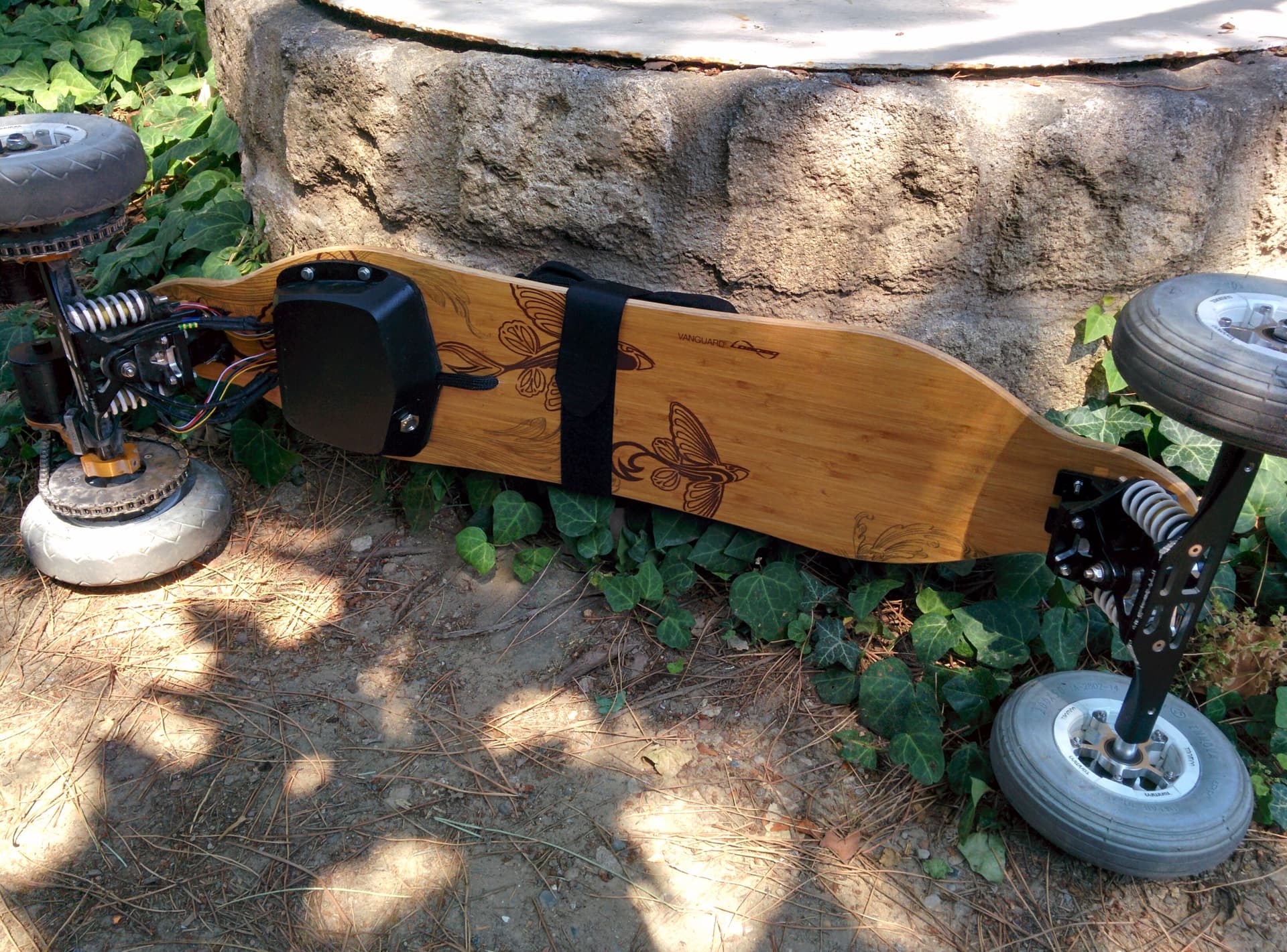

ça prend forme, bien pressé de recevoir le boitier pour décider du form factor de la batterie.
Waaa les bô moteurs ! Une vrai porn-board, le premier caillou qui va venir enculer le boitier va faire très mal émotionnellement parlant
Raccourcis les câbles k-weld <–> batterie et si possible met en des bien plus gros de partout. Dans un monde idéal il doivent être tellement court que le weld est poser sur la batterie avec 30-40cm de câble coté électrode. Une calibration a 1400-1500 devrait être possible.
Bien vu, je ferais des tests avec ma batterie de voiture pour voir si il y a une différence et avant/après raccourcissement/changement des câbles. J’ai plus rien en dessous du 8AWG je vais me faire une petite commande.

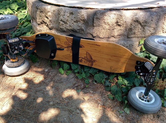

cool du beau boulot, une boosted survitaminée!
je ne sais pas si c’est déjà ce que tu avais déjà prévu, mais je te conseillerais egalement de mettre du velcro sur tes packs de batteries, et qu’ils soient tenus à la planche, plutôt que posés dans le boitier ca limitera les forces exercées sur le boitier et qui se repercuteront sur les fixations au deck
J’ai une bande de caoutchouc de 1mm, je pense la coller au fond du boitier (pas mal d’aspérités, le double face du velcro risque de mal accrocher)
Une idée de la colle idéale pour coller caoutchouc et résine du boitier?
Une fois cela fait, effectivement bien vu le velcro, ça me parait une bonne idée pour le côté démontable et souple, de ton expérience le velcro suffit à tenir la batterie en l’air accrochée au deck?

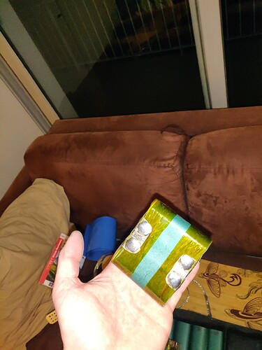

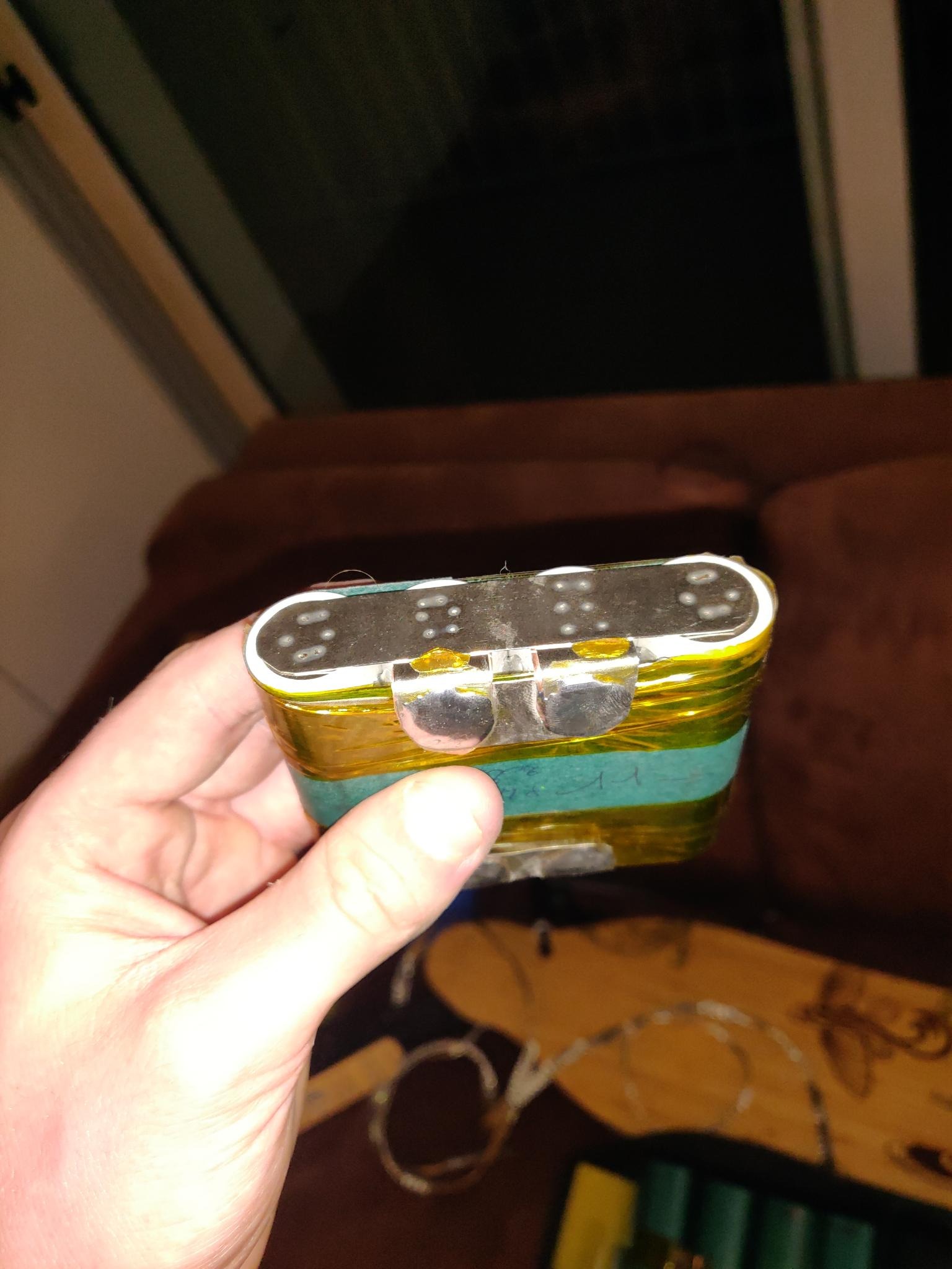

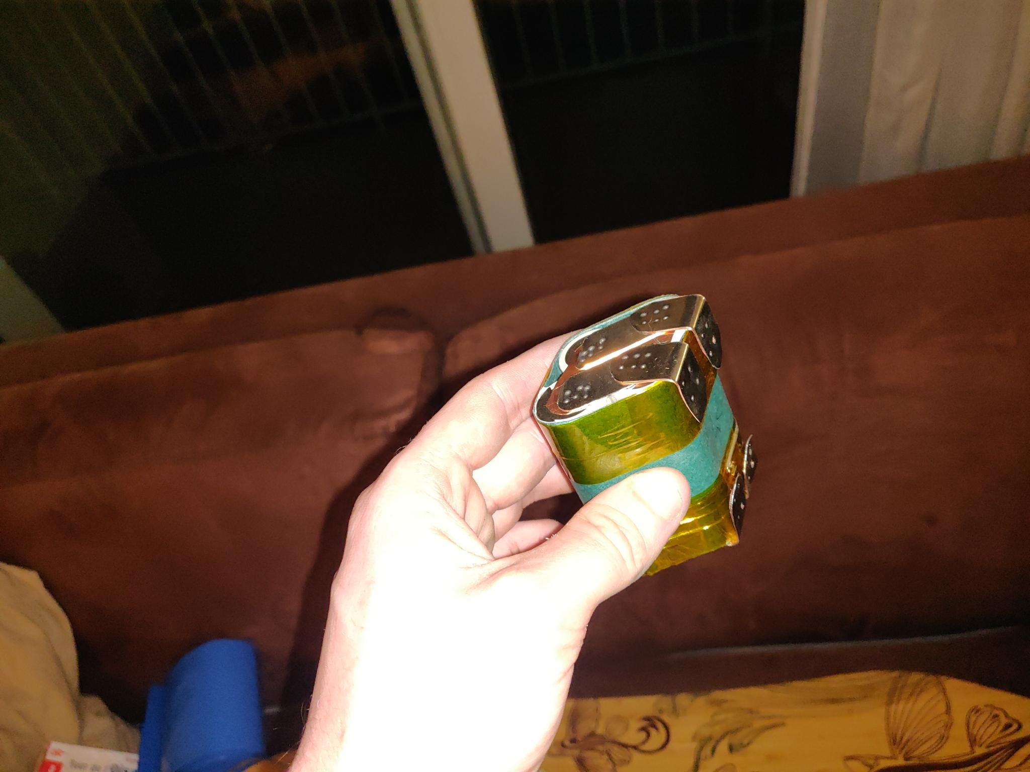

La bonne nouvelle c’est que tous les pack sont soudés et étamés pret à être reliés, mais il faut que j’attende la fiche pour les sondes du BMS commandées sur ali. Ça devrait arriver avec ma poulie et le chargeur manquants début mai.
Après ça il me manquera plus que les roues je guette les promos parce que c’est pas donné !
Ce que je voulais dire c’est l’inverse: accrocher les packs de batterie a la planche pour qu’ils soient suspendus et que leur poids ne travaille pas sur le boitier. Des bandes larges de velcro suffisent, du coup le boitier n’aura sue son propre poids a tenir et la fixation au deck sera plus simple et discrete
Il a raison, j’avais une 12S10Ah lipo sous ma vanguard dans une boitier 3D (sur l’avant, dans un style boostedboard). Il était visser dans 4 inserts bois et ils se sont tous arracher en un rien de temps avec les coups de marteau des lipo.
