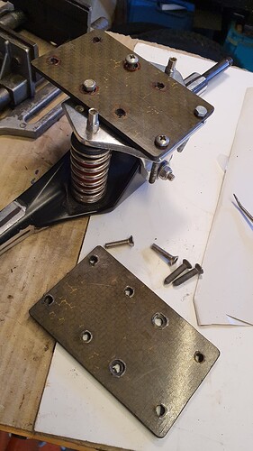

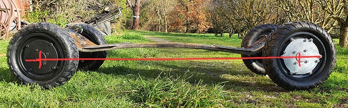

Un peu courte pour moi . Et haute , surtout devant…
Fabrication de 2 plaques carbone qui va la rallonger de ~8cm entre axes de roues(94cm actuellement, et la descendre de ~2.5cm … et ça évitera le wheelbite devant car angle de 35° , j’ai le pied qui touche le pneu en virage serré … a l’arrière , j’ai mis un riser d’angle pour être sous les 30°

Yes . Les voici :
€ 39,87 25%de réduction | Camion de planche à roulettes tout-terrain, roue de moyeu à arbre unique, planche de montagne, camion à ressort, compatible avec la roue du moteur Hoverboard
Et voila la partie cycle ok . Plus long et plus bas … j’attends l’esc
Puis réglage des ressorts . Pour le moment des trampa derriere et des Syl chinois plus mous devant …
