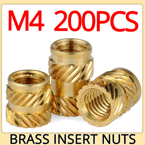

Surtout rentré au fer à souder, c’est le top ! Tu peux même les glisser lors de l’impression en mettant pause au bon moment si t’es dans le coin :wink:
Yes, j’utilisais les mêmes insert sur ma blue beast et franchement ils sont top. On pourrait presque envisager de mettre ca dans nos custom trampa et on se ferait moins ch$er.

Super tout ça ! Je pense qu’une fermeture perenne de la télécommande (par inserts ou entretoises) est vraiment un gros plus. Vivement que je teste ça ! Merci
Je suis pour également même si on ne démonte pas une télécommande aussi souvent qu’un boîtier lipo ou vesc .
Ho merci Trucatus ! Je suis sûr que y’a moyen de faire la même avec d’autres … C’est bien pratique !
Bon, je reste attentif et met pause au moment voulu et relance l’impression … avec des boulons c’est easy aussi

petit up:
pour la fermeture vous faites comment ?
les vis de la gt2b n’accrochent pas (ni les vis M3)
les M4 sont trop grosses.
vous parlez au dessus d’insert SIMAF, vous avez une ref ?
edit:
trouvé sur le forum US:
