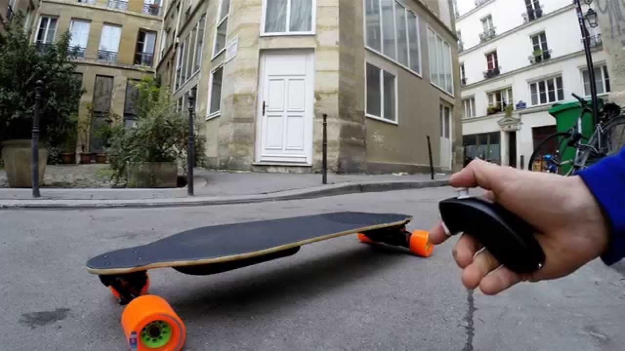

OKP'S SPARKLE GT2B 3D PRINTED ENCLOSURE
https://www.instagram.com/p/Bdh36TqhBhz … r6fingerjoWhhhaaaatttttt :star_struck::star_struck::star_struck:
c’est top ! vraiment cool de voir qu’il me crédite et va m’envoyer quelques centimes ! Je l’ai contacté pour faire un update de la SPARKLE. A noter pour les puristes (en tout cas ce que j’en ai compris) que la licence choisi interdit ce genre de modification sur un design avec une publication.

Super , une version au pouce .
Je refais chauffer l’imprimante ce soir . Et je vais essayer de voir si je peux travailler sur une version au pouce.
Super , une version au pouce . Je refais chauffer l’imprimante ce soir . Et je vais essayer de voir si je peux travailler sur une version au pouce. C'est pas une version au pouce, c'est un interrupteur qu'il a rajouté au dessus (cherche "cherry mx switches" sur google). De mon coté, je suis en train de voir pour intégrer un stick comme sur les gamepads de console (ou une croix directionnelle selon ce qui va/tient le mieux).
J’avais pas vu la première fois la gâchette noir sur fond noir ^^
Bien vu Slak ! je pensais aussi que c’était une gachette. Dites moi si vous voulez que fasse des motifs sur la SPARKLE avec des version alternatives ou si vous voyez des trucks à ajuster.
T’as testé une version au pouce déjà ?
yes, il y a 2 ans; il me reste des PCBs updaté que m’avais envoyé Vedder, me faudrait en re-assembler une un de ces 4.
oui si tu regarde ça reste une gt2b y’a tjr la gâchette d’origine comme sur la version originelle
