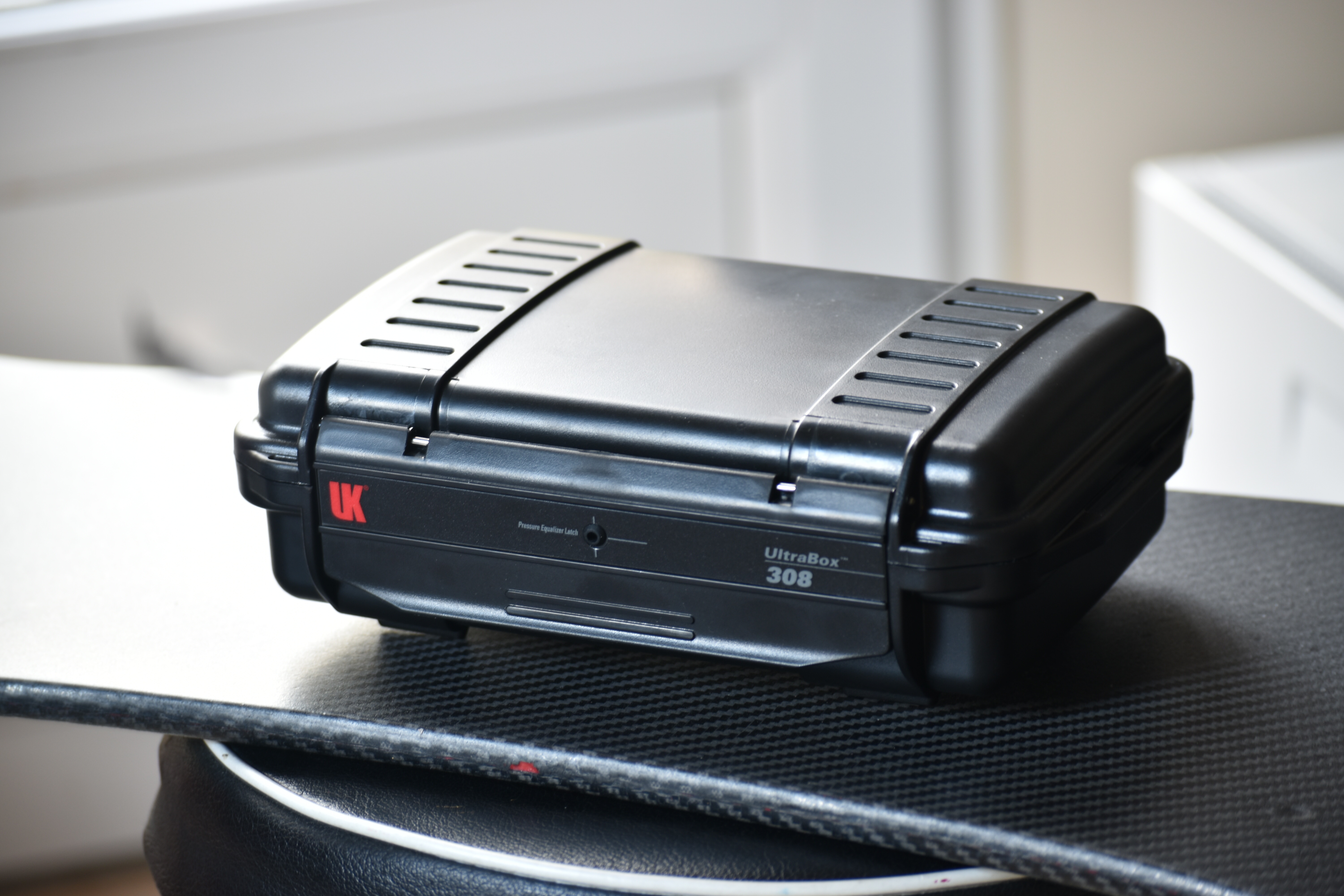

yes, c’est dans ma boite UK308 en sortie ( c’est assez solide ), au fond du sac :
Je pense aussi au petit sac/pochette/coque à pc (thule) pour que ce soit bien calé dans le sac à dos, dans le compartiment pc, le long du dos …
du coup même un second pack space cell pourrait s’y loger !..
Oui, avec plein de mousse à l’intérieur, impec !

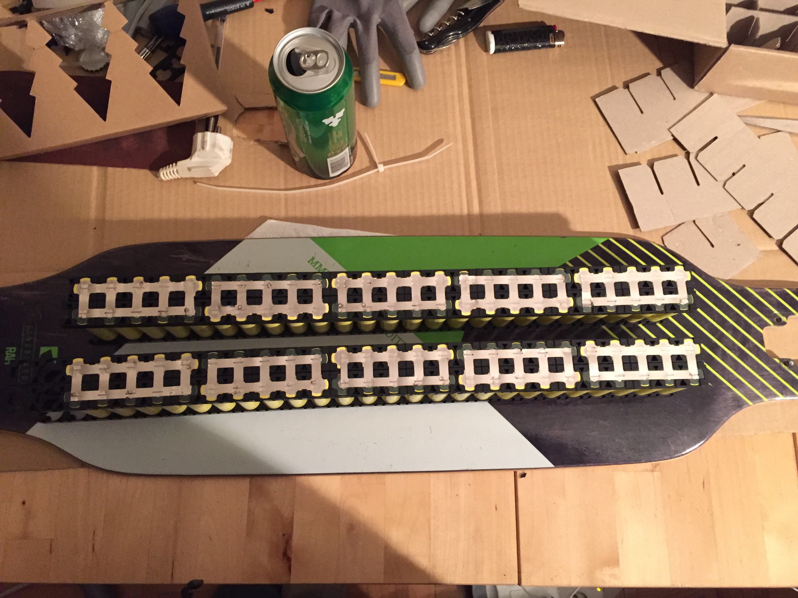

Hello,
Hier atelier batterie avec AlexRNL pour sa board et mon futur second build.

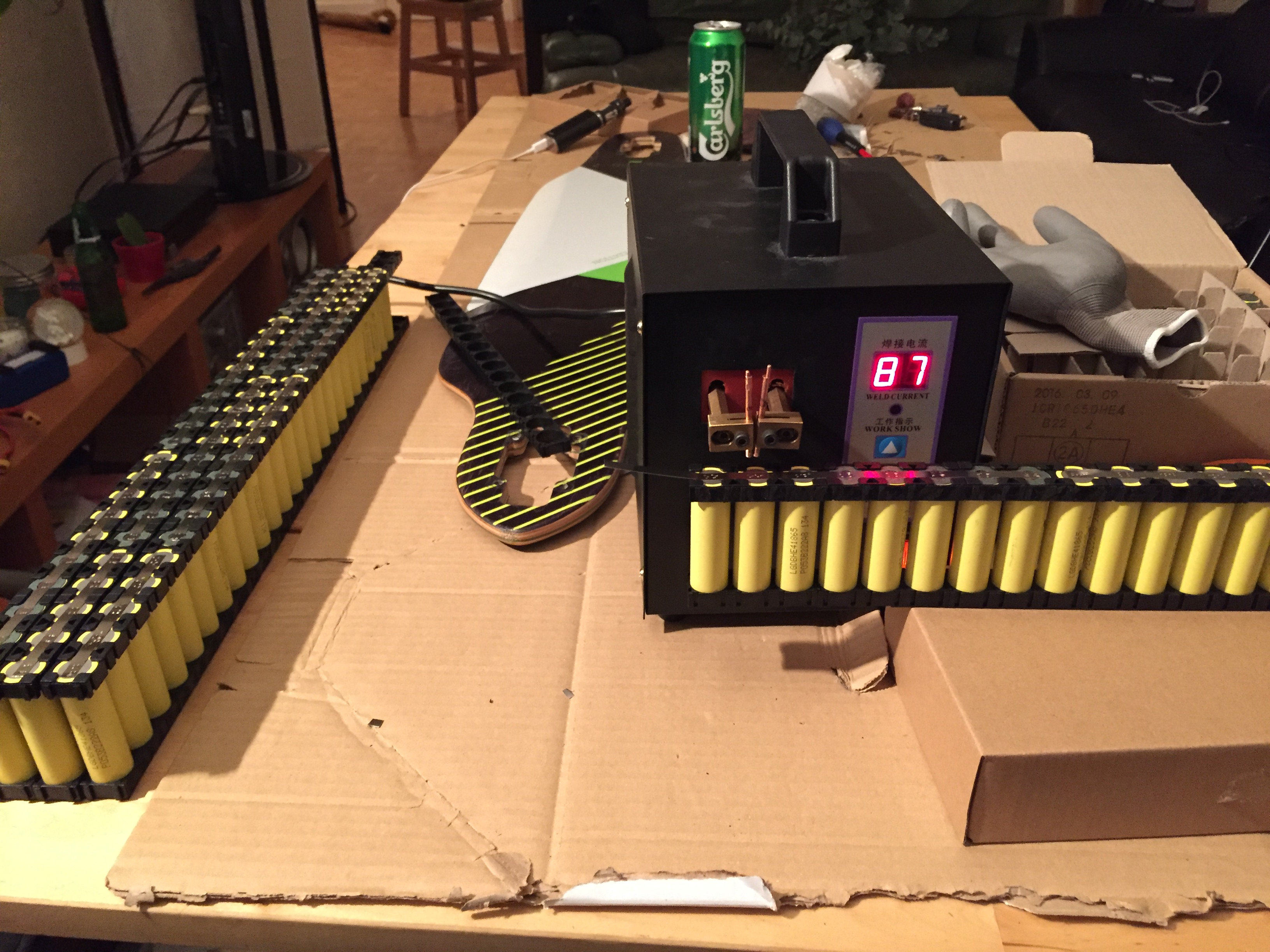

10S5P! c’est du lourd, je vise 50 bornes d’autonomie en single haha :mrgreen:

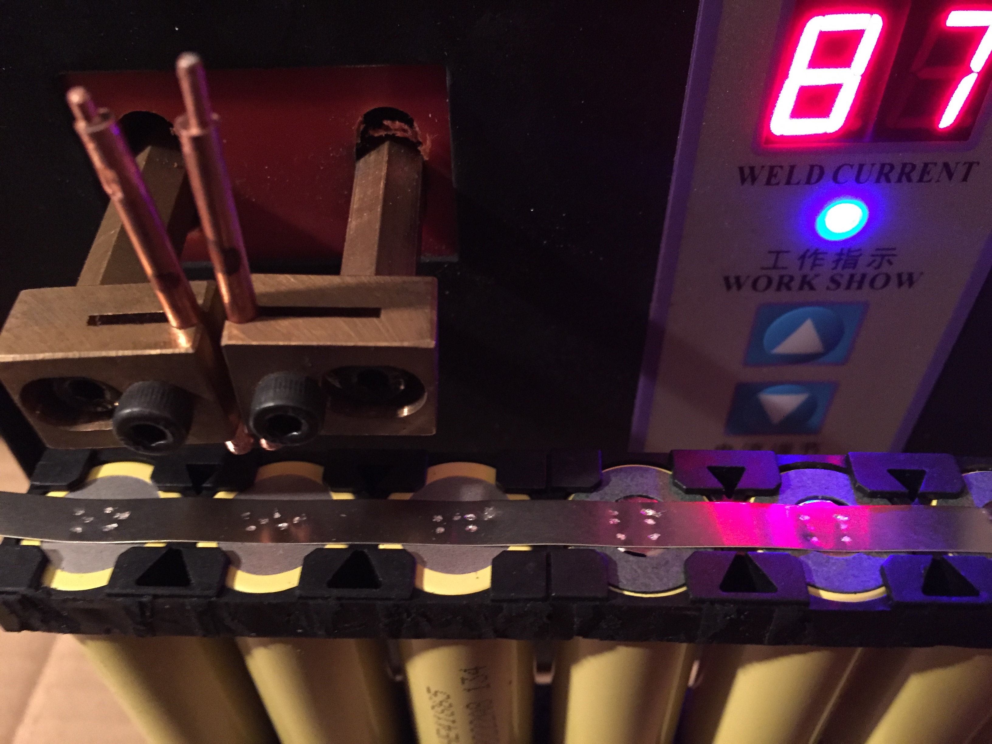

Bon le spot welder faut prendre le coup de main mais ca se fait. certains points de soudures sont moins propre mais bon ca devrait faire le job (I hope)
Putain ! Top … combien pèse le pack de 10s5P ? :stuck_out_tongue: Trop fou en tous cas !!
top - une cellule fait 40g environ; soit 10x5x40g et tu rajoutes 300g environ; donc je dirais à grosse mailles 2kg / 2.5kg
thx, si tu tiens le 2kg ou à peine plus c’est bonnard !!! Pcq je suis déjà à 1kg650 sur le 10s3p (avec bms)

@ Soadshaka : tu as reçu ton spot-welder avant le mien ! (je pense qu’il s’agit du même)

C’est quoi ce spot-welder ?
