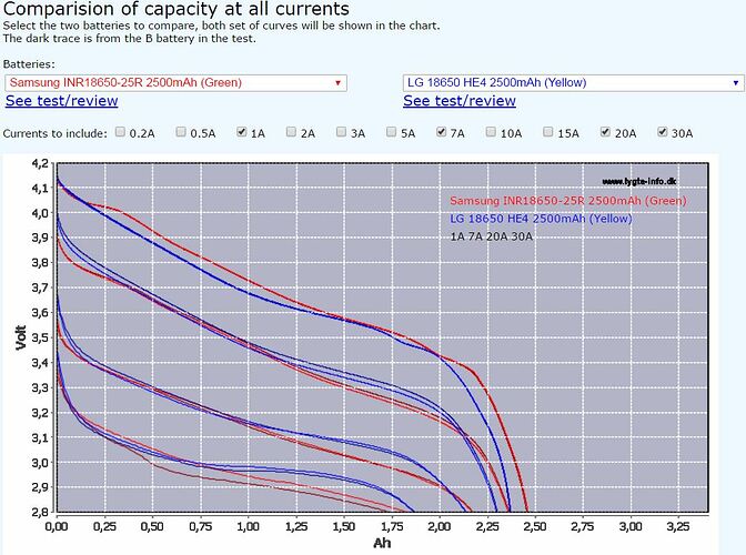

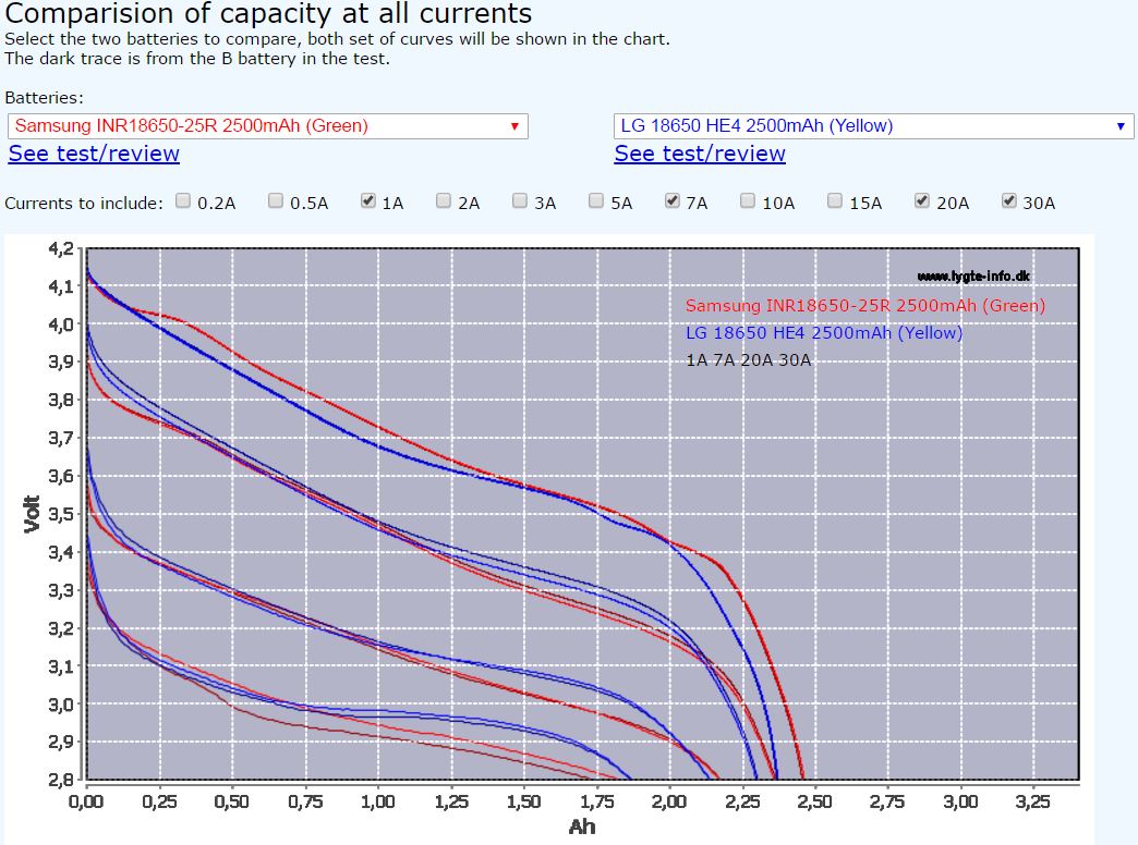

Un site utile pour ceux qui veulent comparer des cellules avant de faire un pack
http://lygte-info.dk/review/batteries20 … arator.php
Merci :slight_smile: !
Dur choix alors quand même :ugeek: :
Merci pour ce super outil !!
Pour moi le choix n’a pas souffert le moindre doute : :smiley:
Hummmm j’ai bien envie de re faire un pack avec les Sony…
