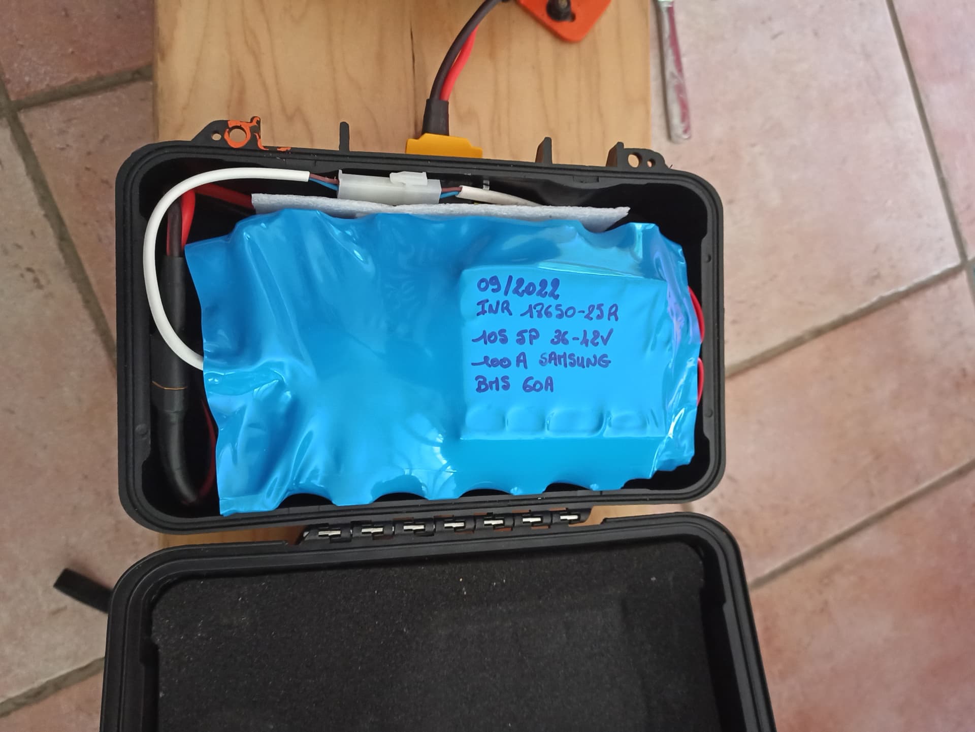

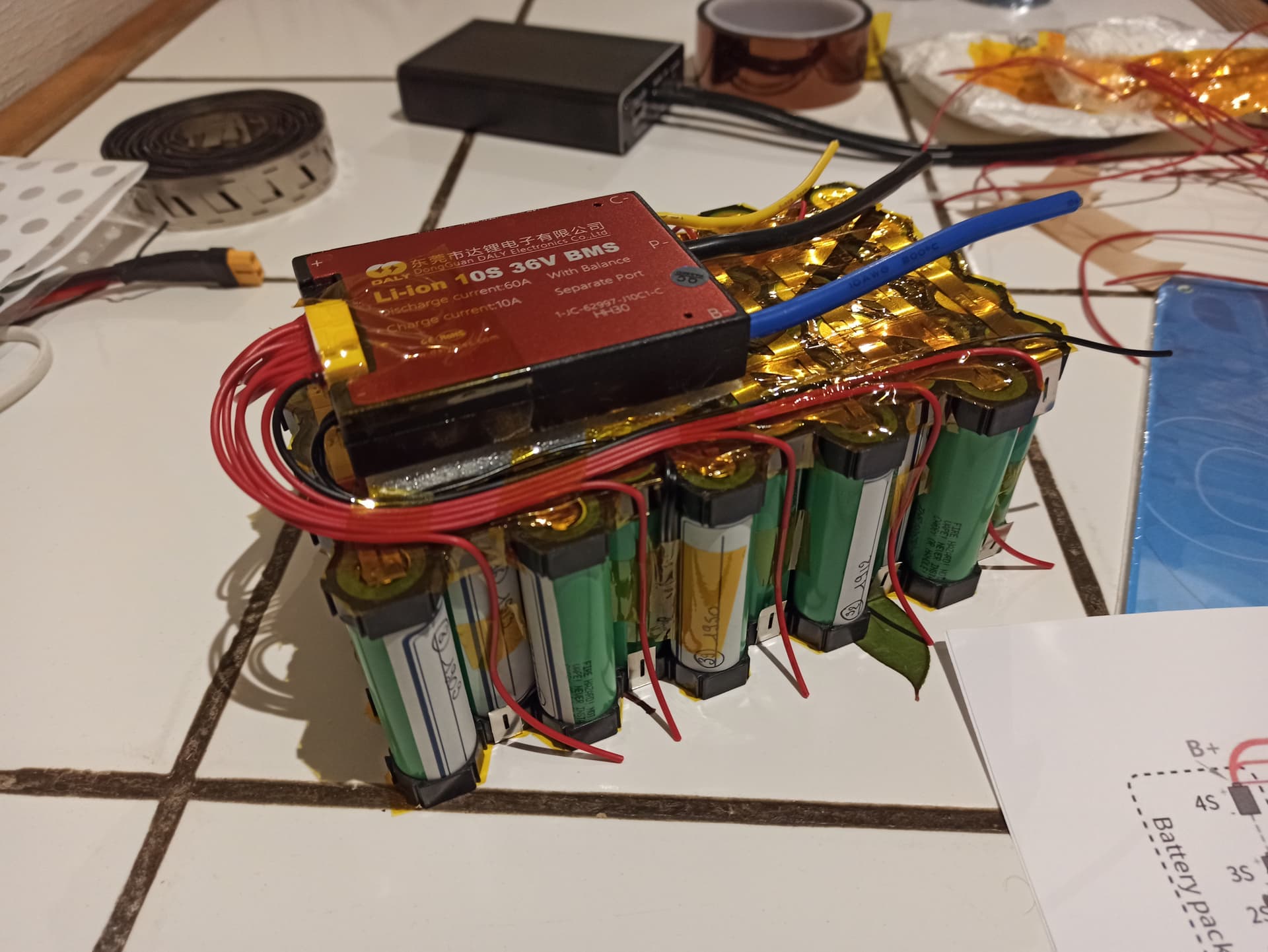

Mon projet avance bien. J’ai réalisé ma batterie 10S5P avec des 18650 finalement:
Je l’ai simplement testé pour la programmation du Vesc et tout à l’air de fonctionner. J’ai pas encore testé en condition réelle…

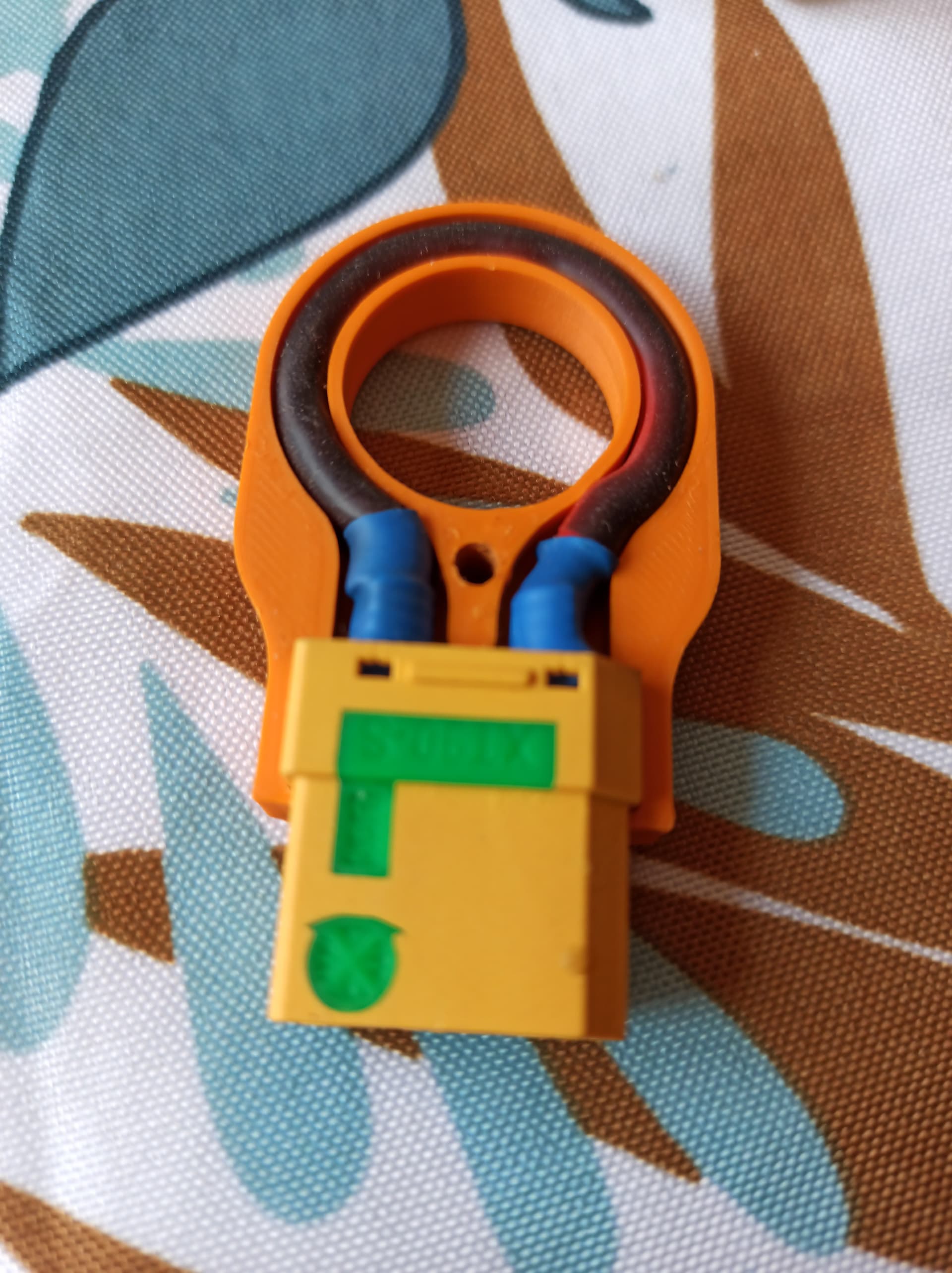

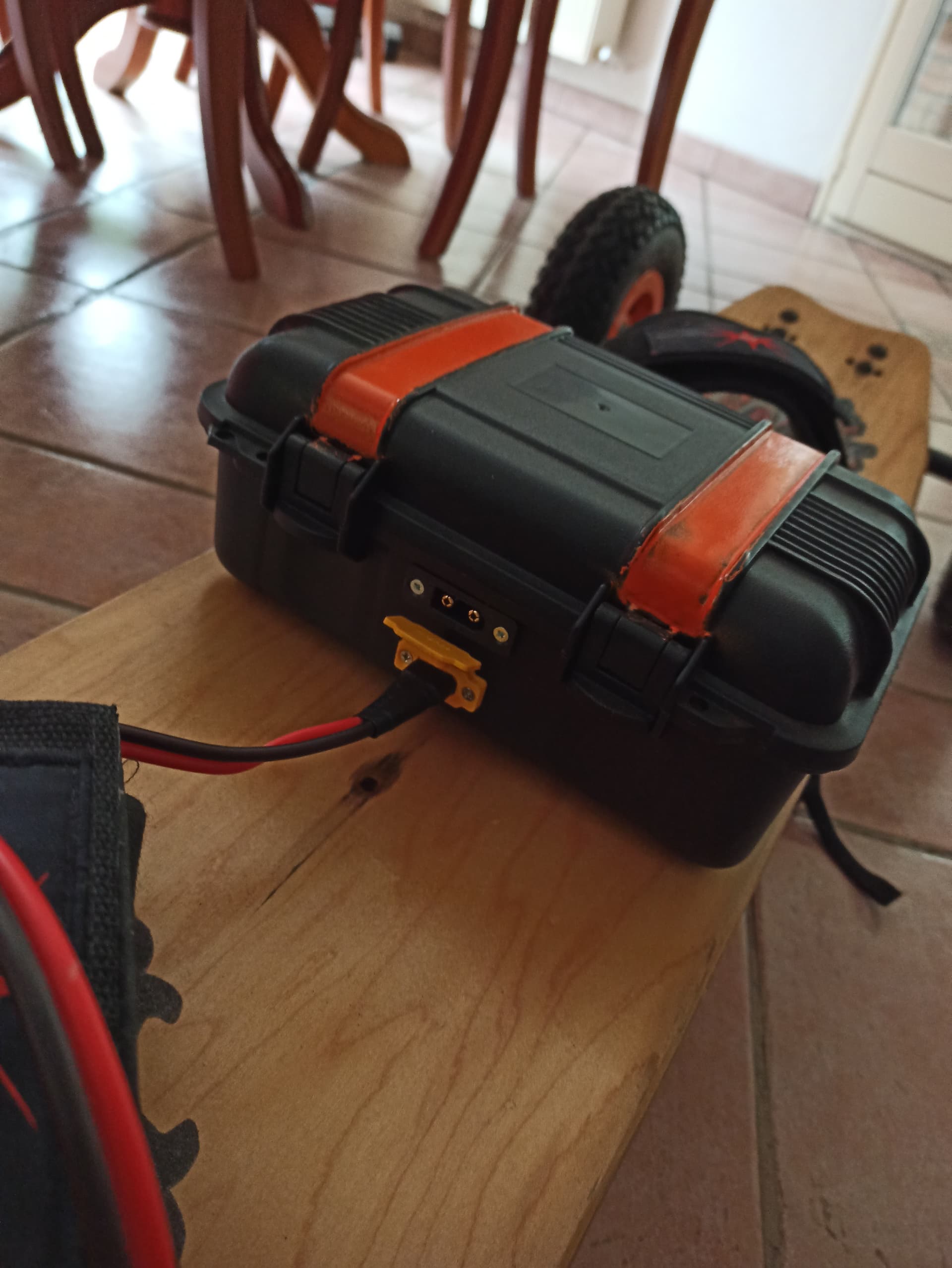

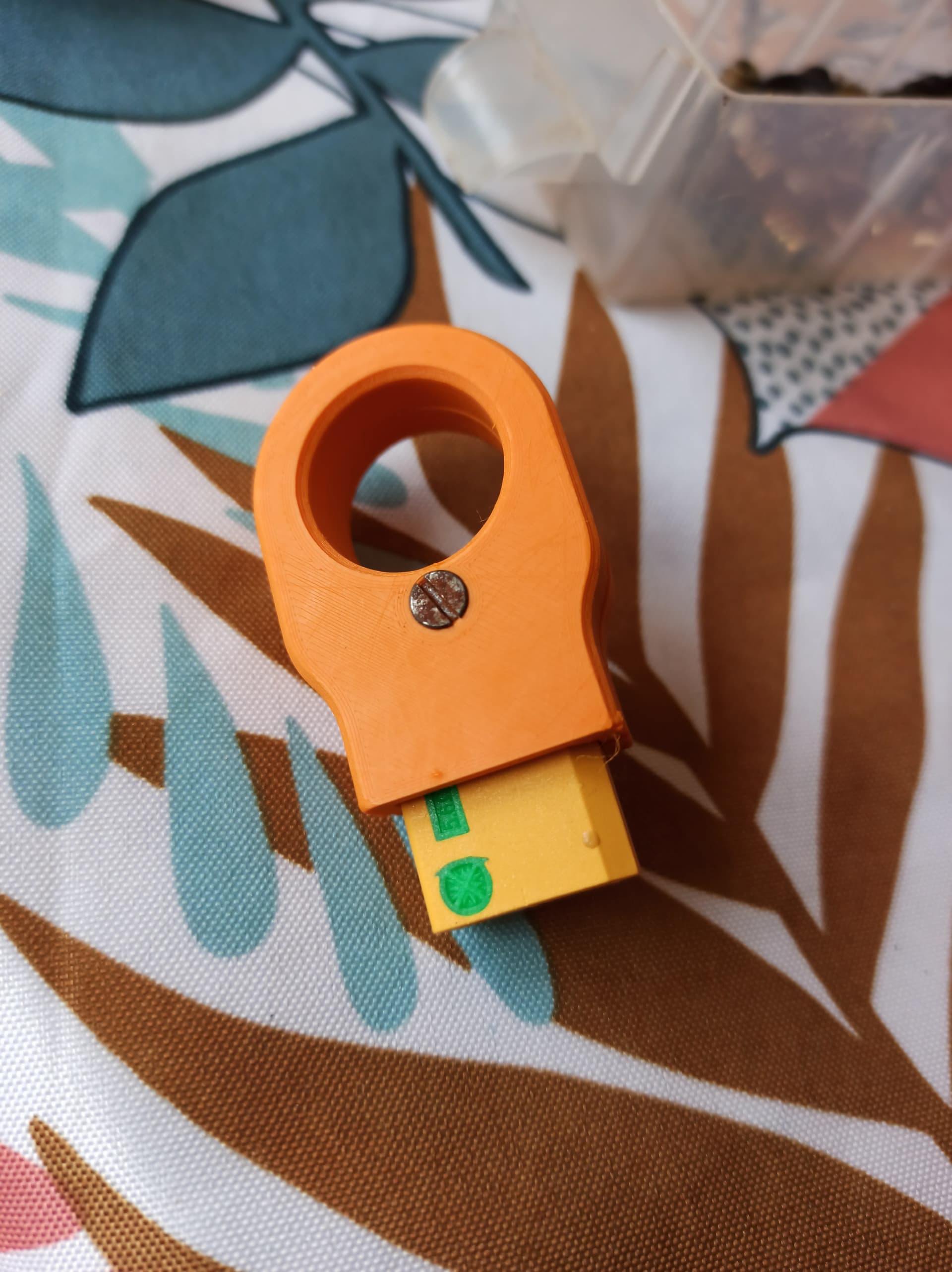

J’ai fait imprimé un LoopKey pour y intégrer une XT90S et ainsi réaliser l’antispark et l’interrupteur d’allumage:

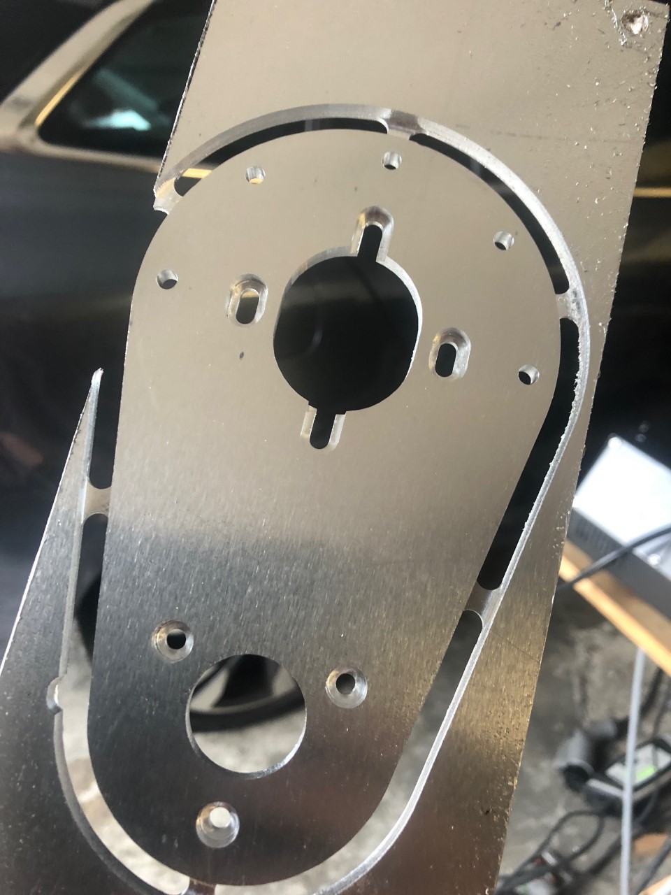

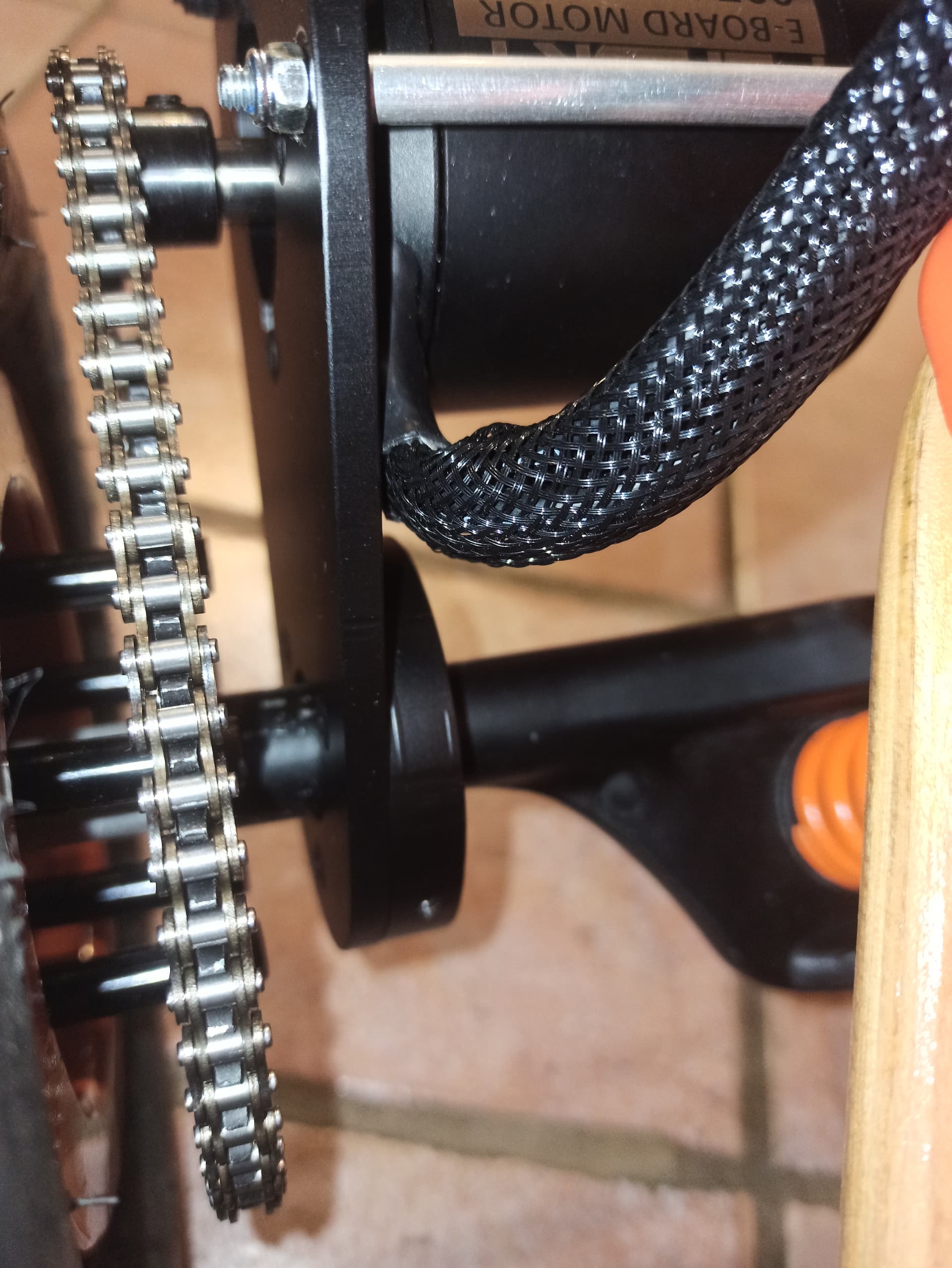

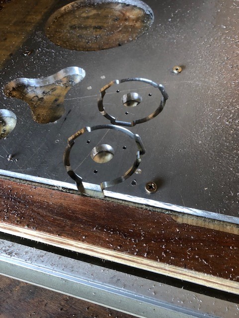

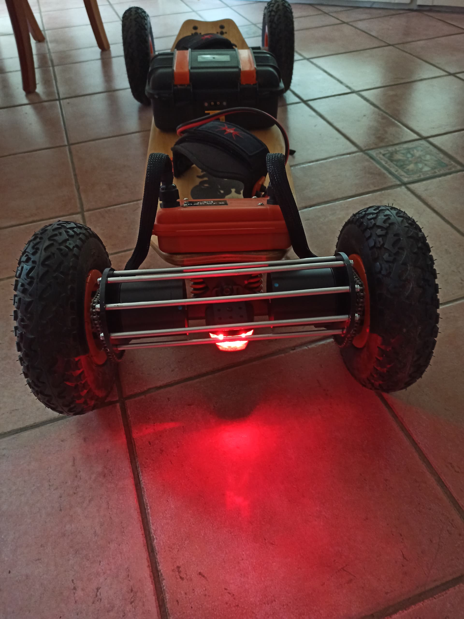

Giro m’a finalement réalisé mes pièces pour monter les moteurs. Un grand merci à lui, c’est vraiment top (le sur mesure c’est cool):

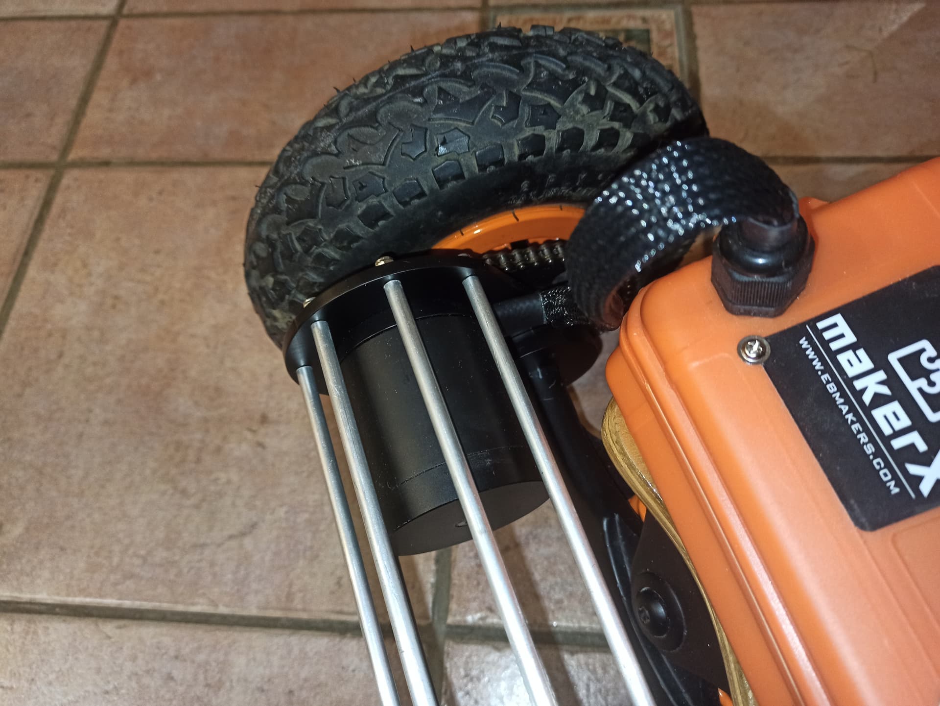

Voilà ce que ça donne sur le MTB:
Je suis parvenu à programmer les moteurs et la télécommande fonctionne. J’ai lancé la détection des moteurs avec les roues et les transmissions montées. J’ai vu ensuite sur certaines vidéos, que certains démontaient les roues et les transmissions pour une meilleur détection des moteurs. Dois-je refaire la détection en démontant les roues et les transmissions ?

Joli le loopkey .par contre fais gaffe,le bout orange depasse un peu et va empecher au connecteur de senfoncer correctement. Tu risque de rouler avec la resistance d’antispark en serie … ca va vite fumer .donc rabote un peu lautre xt90.
Merci lurch, je vérifie ça.

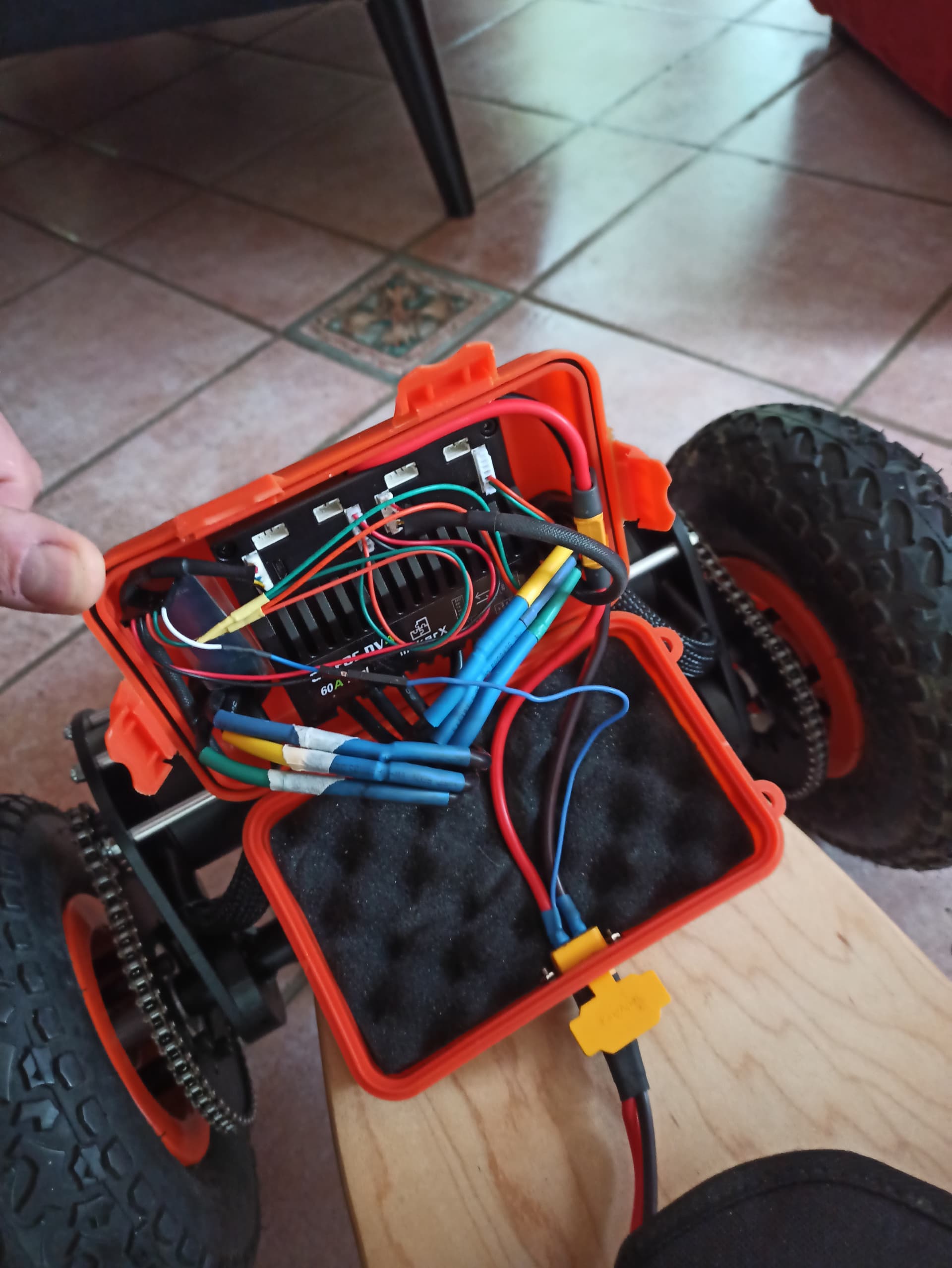

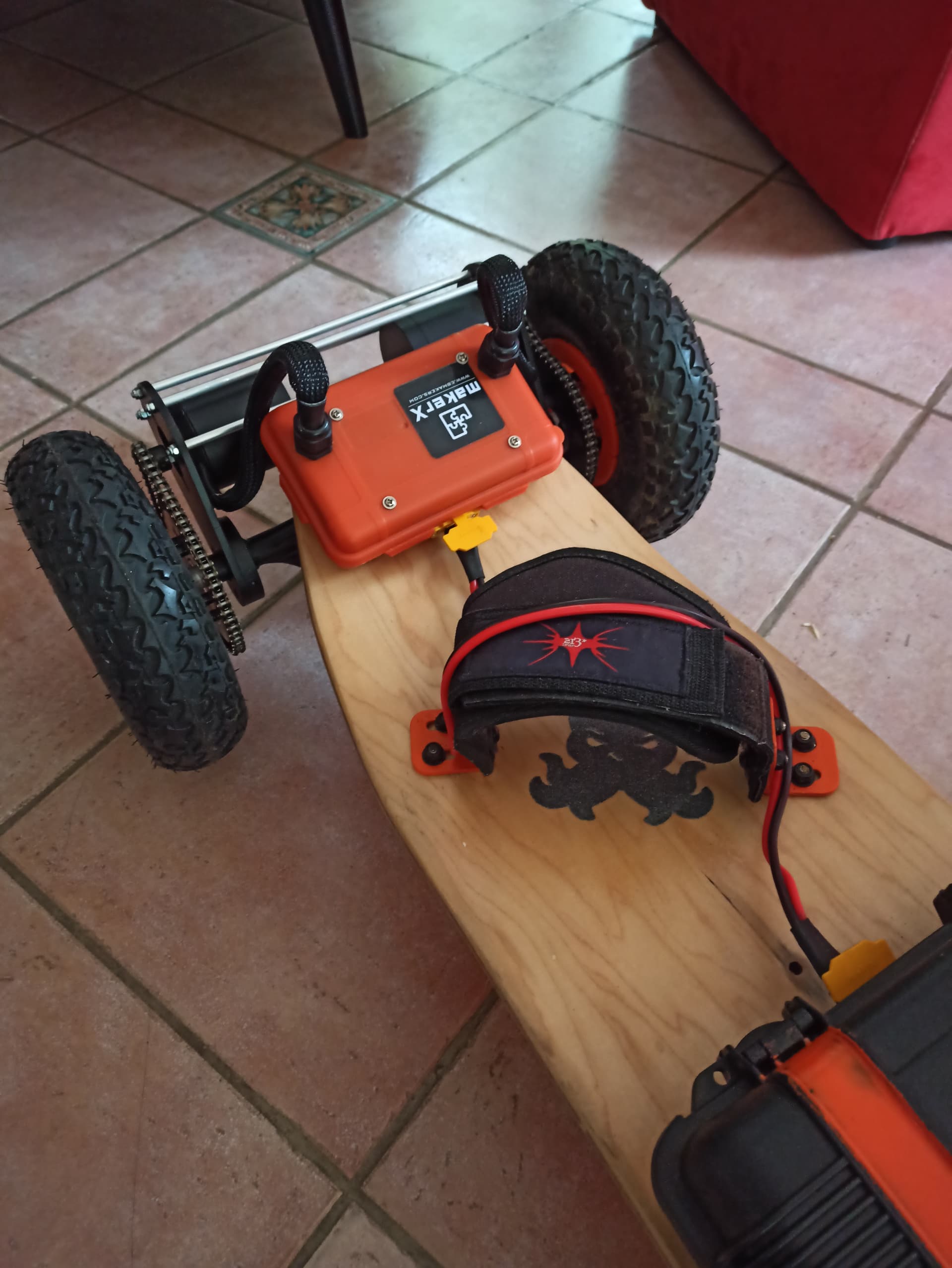

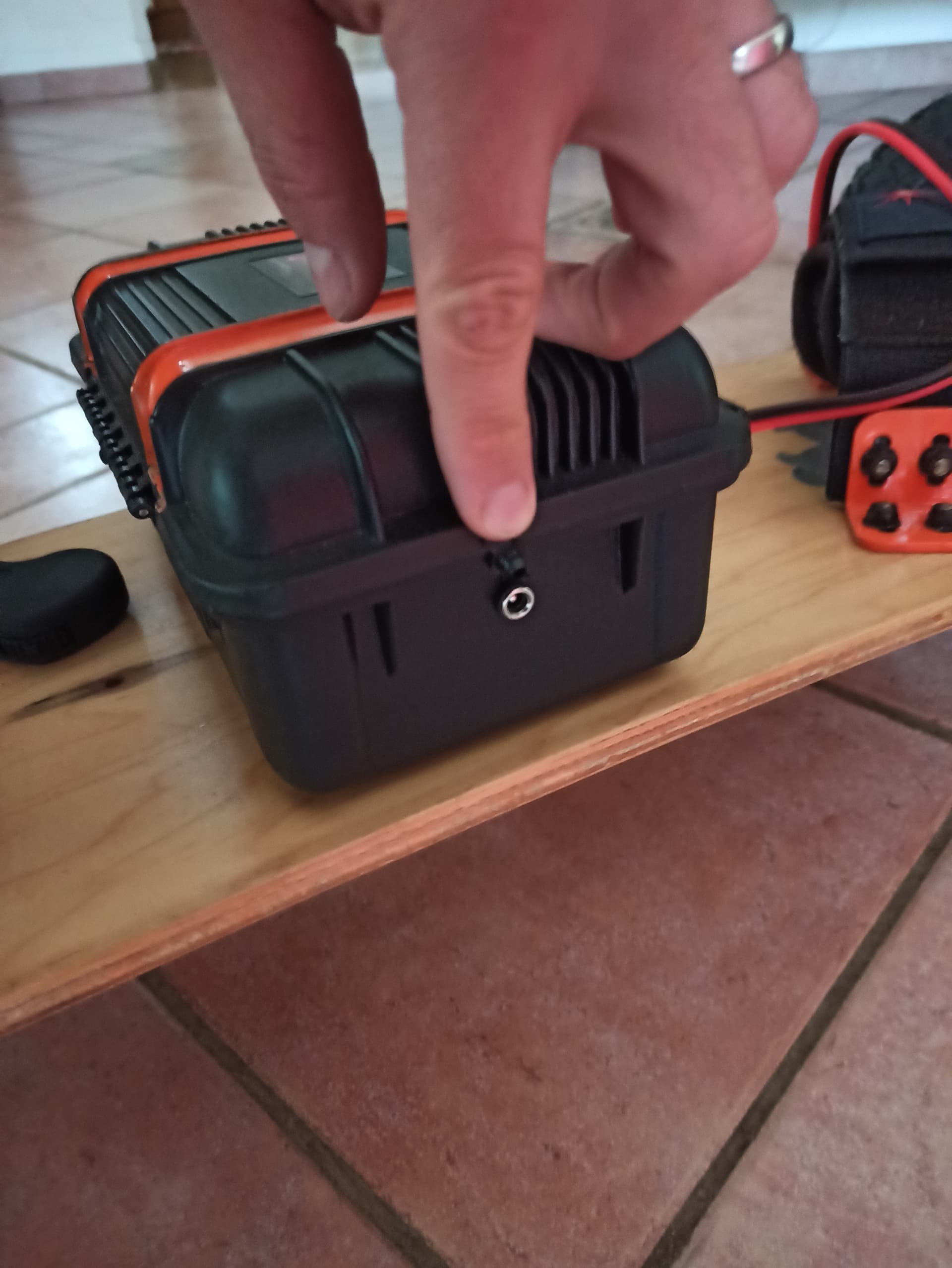

Bon, j’ai toujours pas eu le temps d’aller tester (pluie quand tu nous tiens) et j’aimerais quand même vous faire vérifier mes paramétrages. Histoire de pas finir sur la lune ou au contraire ne pas avancer du tout. Je ferai des screenshots de mes réglages. En attendant, j’ai refais des p’tites photos:
Pour ta gaine thermo qui n’est pas bien rétréci, je comprend bien q’on s’en fou car la boite est étanche a condition que tes perçages connecteur le soit aussi mais utilise deux sèches cheveux, un dans chaque main, ca fonctionne bien.
Je trouve ton build trés homogène en tout cas. Avec 2s et 100A de décharge en plus il en deviendrai presque sportif
Salut lurch, ça à l’air d’aller avec le XT90.
Je mets le lien vers le STL pour impression 3D si ça intéresse quelqu’un.
Sympa tu devrais le mettre sur un thingiverse ou cult3d pour que ca tourne pour de vrai
La pièce est déjà sur thingiverse et d’autres (c’est là ou je l’ai trouvé). Je l’ai modifié pour que le percement laisse passer une vis M3 et j’ai réalisé un emplacement pour l’écrou. Mais oui pourquoi pas le mettre sur ces plateformes.
trop génial ta planche ,
les photos m’éclairent sur la fonction des pièces que je t’ai usinées un peu en aveugle en fait
je te laisse avancer mais je pense que je vais acheter le même axe de roues que le tiens (file moi le lien si tu l’as)
quand j’aurai l’axe je referai des pièces en double, en les modifiant légèrement augmenter la rigidité du donut sur l’axe.
je te ferai un dessin de la modif que j’imagine.

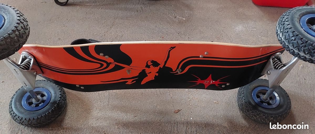

comme je te disais, je n’ai pas de lien a te fournir car j’ai acheté un vieux MTB sur LBC.
Mais j’ai la référence du MTB : C’était un 213 street. J’ai fait un bon tour hier avec, et aucun souci apparent.
Les soudures de renforcement des donuts sur l’axe du truck n’ont pas bougé. Donc tout va bien de ce côté là aussi.
J’ai juste un truc qui n’a pas l’air de fonctionner parfaitement. Lorsque je suis rentré, j’ai voulu vérifier le niveau de batterie. J’ai branché le voltmètre et j’étais à 39V en sortie de batterie. Je l’ai mise à charger et lorsque j’ai rallumé le MTB, la télécommande m’indiquait que la batterie n’était pas chargée à fond alors que le voltmètre indiquait bien 42V. La télécommande est bien paramétrée en 10S. Donc je ne sais pas trop pourquoi les voyants ne reflètent pas le bon niveau de batterie.

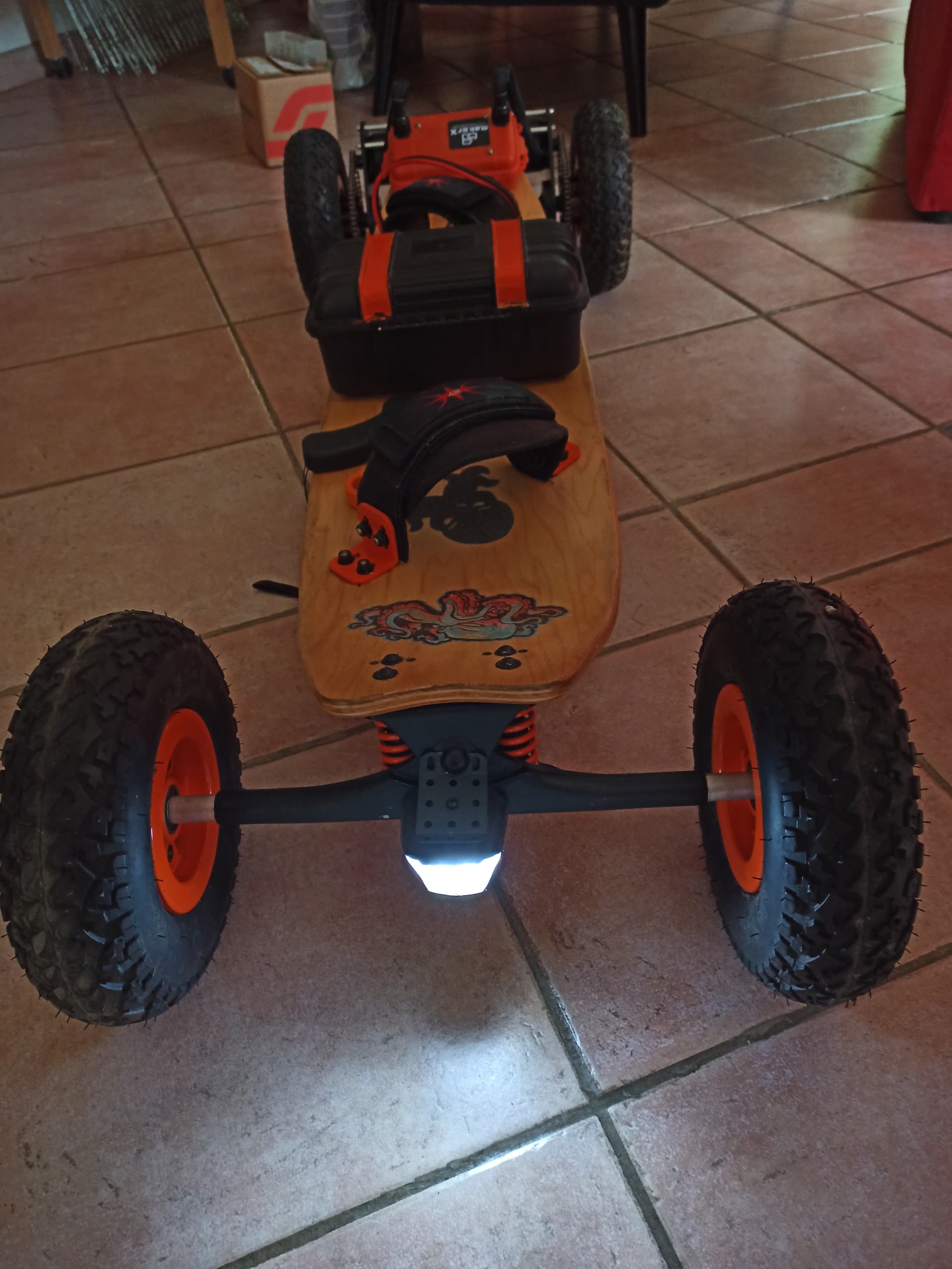

Il avait l’air de ça avant que je l’électrifie, mais en beaucoup plus défoncé lol :
https://www.leboncoin.fr/sports_hobbies/2208917575.htm
Ah oui j’oubliais, le couple n’est pas foufout’ch au démarrage. Mais je n’avais pas suivi la recommandation de rookietwo qui m’avait prévenu car j’avais déjà commandé les moteurs. Je pense que des 140KV seraient plus appropriés par rapport à mon gabarit poids plume. Par contre, c’est vrai que lorsqu’il est lancé il tape bien dedans…
Ah oui si encore autre chose, lorsque je tape une pointe, le MTB a tendance à « trembler » de droite à gauche (ou c’est peut être mes jambes, lol) mais je pense que je vais essayer d’écarter les ressorts de l’axe des trucks (j’ai 3 trous de fixation et mes ressorts sont au milieu). J’imagine que ça va durcir un peu la direction mais que pour les lignes droites, ça va être un peu plus stable. La planche est relativement flexible car elle est en bois, mais ça ne me dérange pas trop.
Wooble en vue …
Durcis la direction a l’arrière en déplaçant les ressorts loin de l’axe en 3eme position. Si ca tourne pas assez à basse vitesse, rapproches les ressorts avant de l’axe en 1ere position.
Le but est d’éviter toute oscillation en differenciant le comportement des trucks av/ar . Dans tout les cas,toujours souple sur les appuis,et penses a mettre ton poids vers l’avant quand tu vas vite…
Cool, merci lurch pour les conseilles,c’est sympa. Je ne connaissais pas le terme Wooble. Un peu de vocabulaire, ça ne fait pas de mal.
J’espère que tu ne connaitras que son nom cest un phénomène a la source de nombreuses gamelles…
