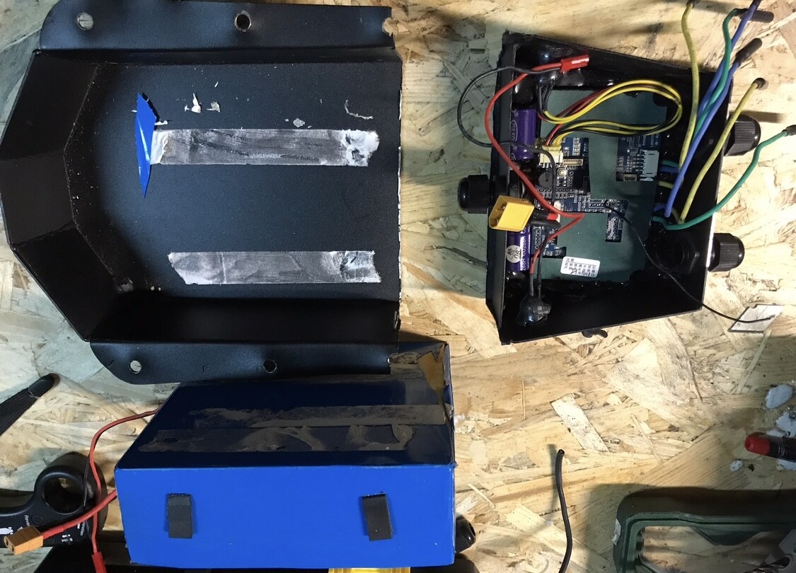

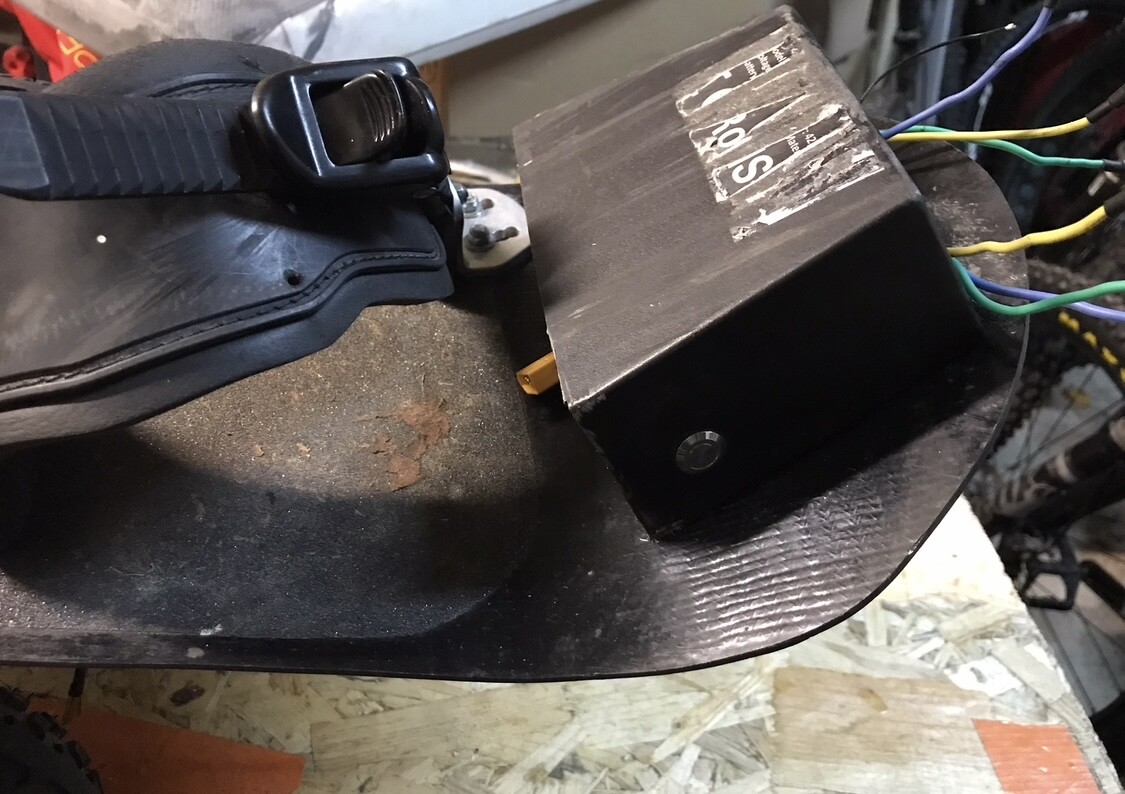

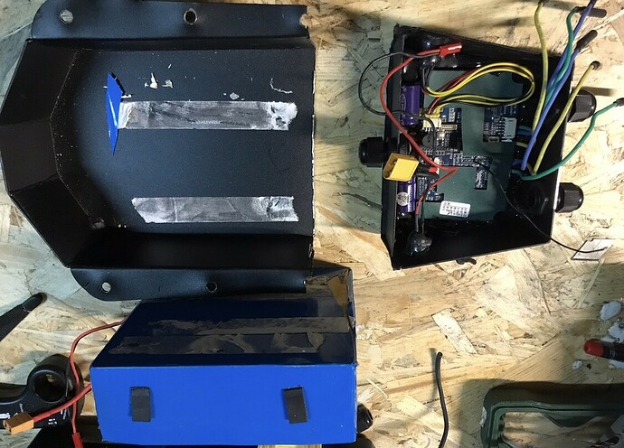

J’ai pas retrouvé le systus pour fixer le boîtier mais deux cornières alu ou même des équerres fixé dans le deck et deux vis à tôle pour fixer le boiter sur les côtés
Du coup la fixation est invisible et c’est plus propre. J’ai découpé comme ça

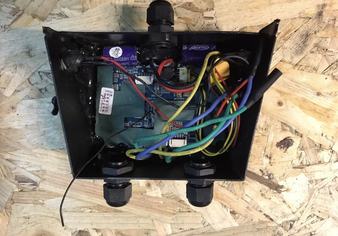

Il faut garder la cloison qui sépare la batterie et l’ESC pour avoir un boîtier fermé. Tu coupe à la Dremel à ras de la cloison. J’y ai mis des presse étoupe pour protéger de la pluie et éclaboussures mais l’idée est que la flotte sorte par le bas …c’est pas IP68 c’est juste un parapluie …![]()
Les presses étoupes , j allais te demander ! Merci !
