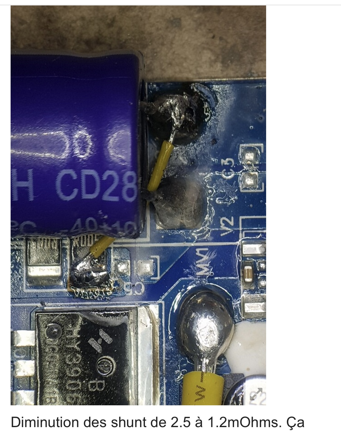

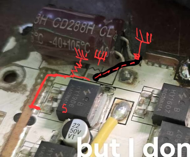

Déjà hacker un lingyi , tu passes de 2x12A à 2x30A facilement (bien lui refroidir le cul). Soit de 2x450W à 2x1100w . Oui les moteurs vont chauffer … à surveiller… mais tu apprécie le surcroit de puissance… :facepunch:

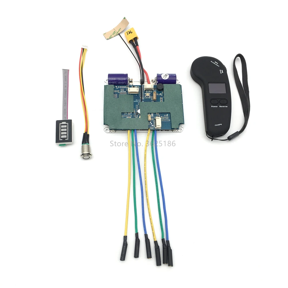

Bon faut mettre un peu plus de 250 euro pour un pack avec remote, avantage le récepteur est intégré. Mais cher par rapport à 86 euro pour le Linguy de Lurch…mais ce n’est pas comparable en terme de perf …

si tu veux pas te faire chier avec de la prog laisse tomber les VESC et prend un lingy que tu bricoles un tout petit peu (shunt, refroidissement si besoin)

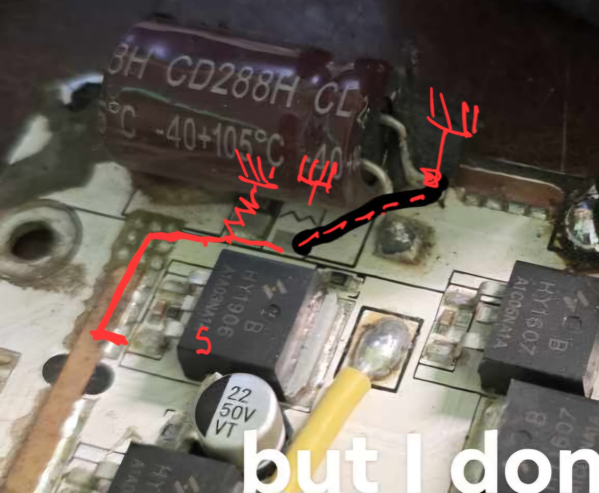

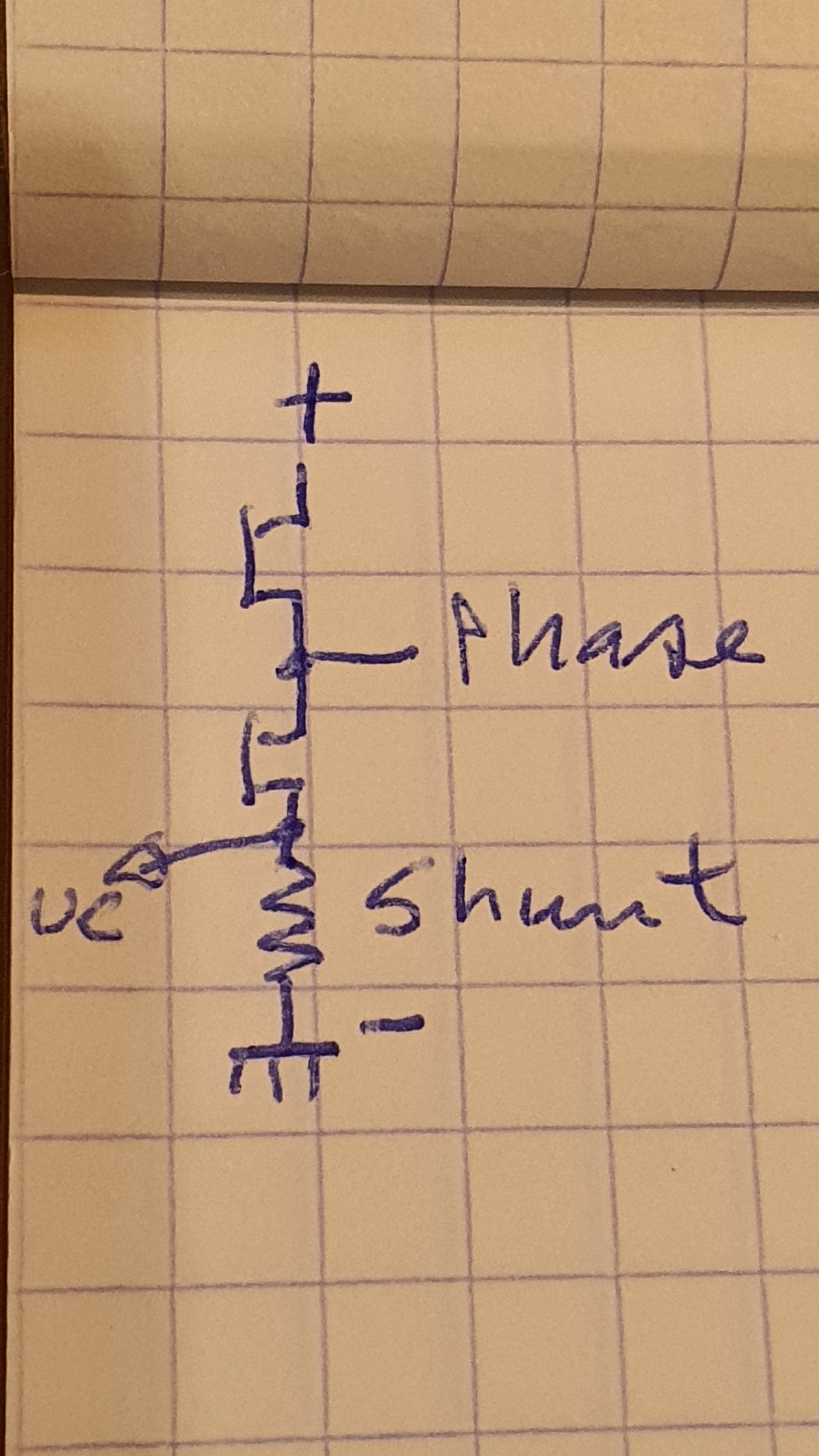

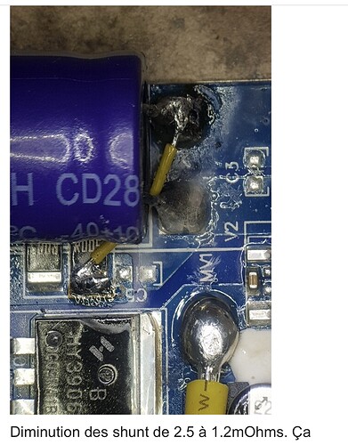

En diminuant la valeur du shunt de mesure de courant. On gruge le cpu …:wink:
J’avais trouvé la valeur dans un de tes post et une autre discussion avec cathode. Mais c’est peut être 50A total…
Mais oui 2x 30 c’est déjà mieux que 2x 16 :wink:

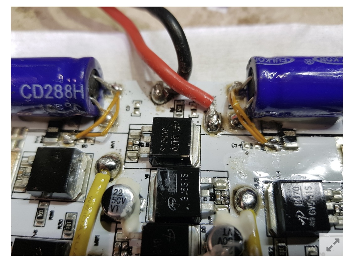

Je me permets de mettre deux de tes photos Guy que je trouvais explicites, on voit bien les fils gainé de jaune qui ont été rajoutés
Merci, je les retrouvais plus :sweat_smile:

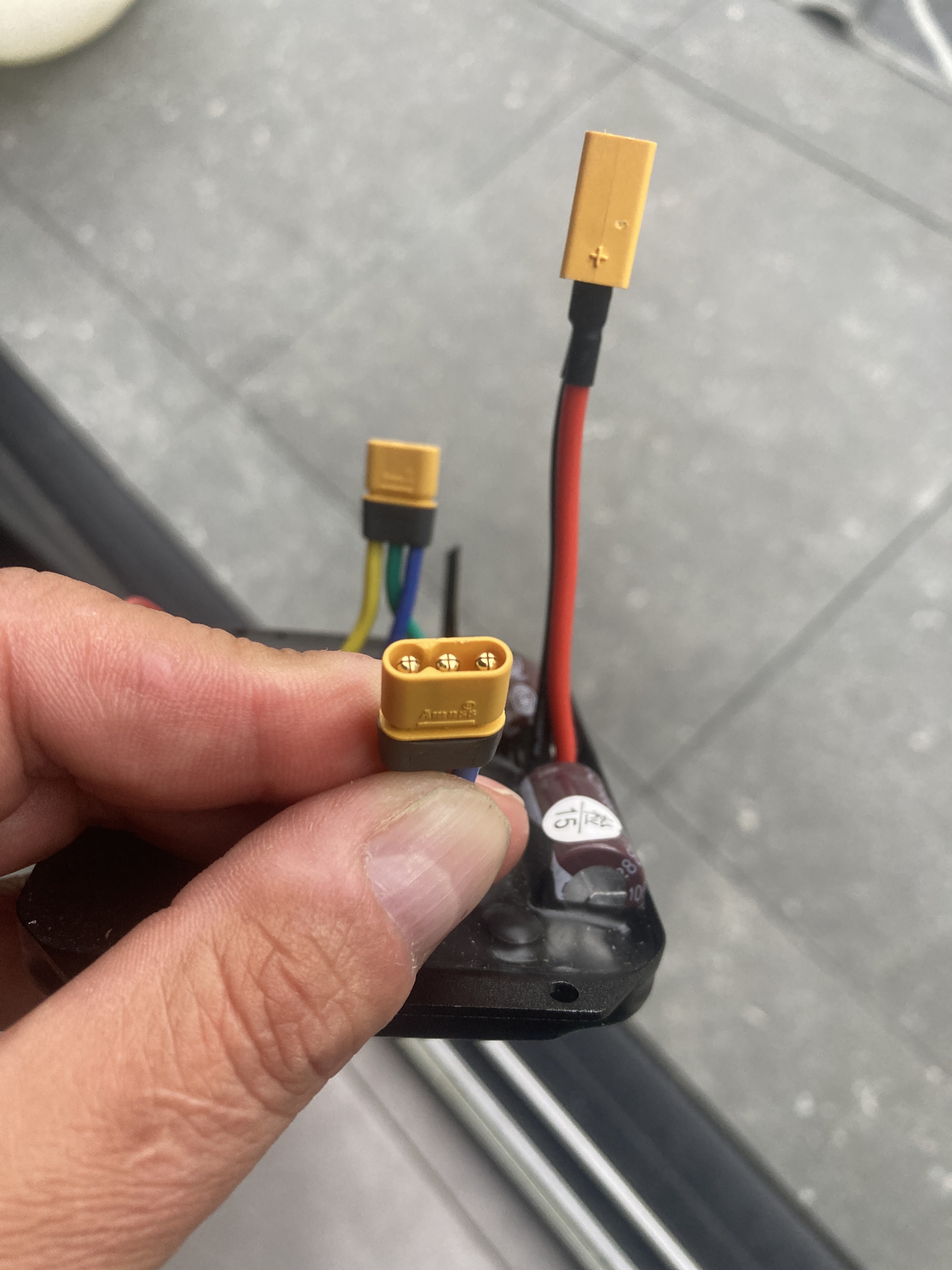

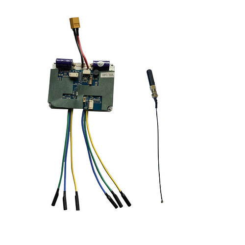

J ai bien reçu ma nouvelle esc, Mais qui peut me renseigner sur le nom des connections ?

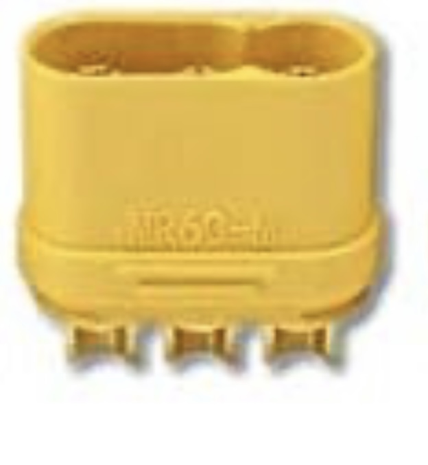

Ammas MR30
https://www.amazon.fr/RUNCCI-YUN-Connecteur-Batterie-MR30Connecteur-Femelle/dp/B0C2Y526WC/ref=mp_s_a_1_1_sspa?adgrpid=126191192846&dib=eyJ2IjoiMSJ9.YhO6jDCQ8aD2trAn4VgyR8tqFeoh5V7xg-hBk_Lm3jPvHmfY7_xDNDlDuROct15_IKMK6rUuhgLd8UFfHwL6OVvzSWUmm9QEmYI_iqVhVCIz94W4BC4_hUv7fPDPgL-E2kZ7AXsjATQlX7Hbu3k2gRmSbrEds56i7BG1sSMYCVuKapgtENE41177xIllqRHg14uIWri8dFvq_WeTJk7RlA.LRyImXH3dWzwnFmIXUV9fJ6gpDbQFjvIbCkli79x5hY&dib_tag=se&hvadid=589936831614&hvdev=m&hvlocphy=9056172&hvnetw=g&hvqmt=e&hvrand=9999891797570525864&hvtargid=kwd-930413141946&hydadcr=1063_2314149&keywords=connecteur+mr30&qid=1725115450&sr=8-1-spons&sp_csd=d2lkZ2V0TmFtZT1zcF9waG9uZV9zZWFyY2hfYXRm&psc=1
Existe aussi en MR60. 30 comme 60 etant la valeur de courant maximal admissible en continu par le connecteur, exactement comme les XT (30-60-90), les MT(30-60) et AS150.
Normalement tout ça est juste marqué dessus :eyes:, y’a juste a lire.
Cathode a raison c’est peut être des MR60 vérifie c’est écrit là
