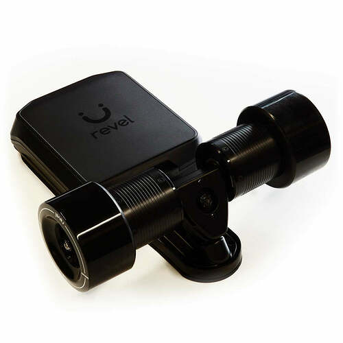

Sinon +1 pour le kit Revel, c’est la team qui faisait les Landwheel qui est derrière, c’est un bon kit solide avec une bonne Remote. Idem tu peux prendre une batterie supplémentaire dans un sac avec ce kit.

Et le REVEL en direct drive, avec de vrais roues full Thane, en push ça doit être équivalent au hub?
La valeur ajoutée, choix totale de roues, dimensions, types.
