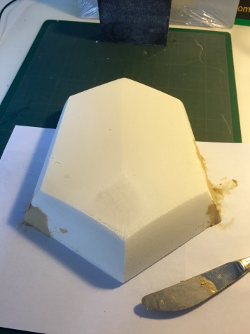

les angles cassé je répare à la pâte à bois, ça marche !
Et passe un coup de manche de ciseaux par exemple pour aplatir au max ton scotch, ça prendra mieux même si ça se verra pas vu que c’est l’intérieur qui fait empreinte.

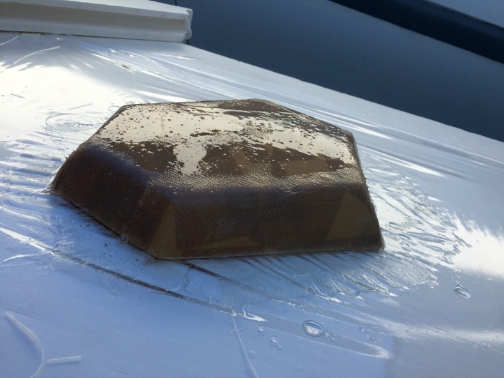

t’inquiète moi j’en suis a ma 3eme version du boitier batteries en polystyrène extrudé :smiley:
et 3e moulage en fibre.
le 3e est encore en sechage je sais pas encore ce que ca va donner :slight_smile:
