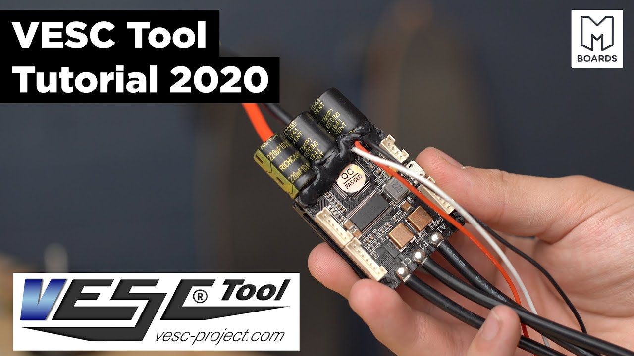

Actuellement j’essaye d’installer un esc de chez Maker x, mais j’suis bloqué sur les paramétrages, j’suis pas un specialiste du logiciel, j’avoue.
J’ai lancé les wizard sur Vesc Tool et suivi les conseils que j’ai trouvés, mais pour l’instant le résultat c’est que la planche manque de puissance, elle sait pas me porter…
J’ai dû me planter dans les réglages, j’crois qu’c’est clair (ca me portait très bien avant, y’a pas de raison) mais pour l’instant je vois juste pas où!
Je cherche et je regarde les vidéos que je trouve, on verra…
Si quelqu’un à un conseil j’suis preneur bien sûr!
je connais pas le maker X , mais essaies de mettre un courant max supérieur à celui détecté de chaque coté . tu les détectes à combien d’A
Merci Aivon, je vais regarder ca de très près et on verra si j’arrive à rrsoudre mon problème!
