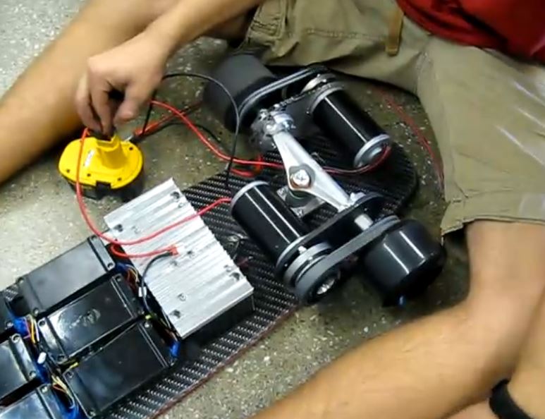

Et les moteur pas à pas se pilote très bien avec un seul driver a condition que celui-ci soit suffisamment dimensionné , et j’ai trouver une vidéo d’un mec qui fait tourner deux brushless avec un seul esc si je ne me trompe pas https://www.youtube.com/watch?v=zeYAWqt2rIE Mais malgré mes recherche j’ai que peu de retour d’un tel montage, et malgré la vidéo je reste perplexe.
Cependant j’ai choisi les 6374 tout en sachant que c’est quasiment ce qu’on trouve de plus gros sur le marché , mais j’ai peut être vu gros (surtout quand je vois les prix) et ma question reformulé du coup c’est : que dois-je choisir pour être peinard pour 10km (max) de trajet quotidien avec pas mal de dénivelé et sans trainer la patte (je veux aller au moins aussi vite que si je prenais le vélo si ce n’est plus )
il y a plus gros que les 6374 mais c’est plus cher et plus dur à caser . et ca ne se justifie pas en esk8. on en voit dur quelques builds de e mtb de furieux.
J’ai un truck en 180mm et des roue énormes!! Elles viennent dépasser vers l’intérieur du truck et réduisent encore l’entraxe. Pour le montage en double 6374 je pensais mettre les moteurs au dessus des roues, c’est a dire face à face au lieu de dos à dos , comme ça ça devrait passer en en plus je dois les monter vers le haut et légèrement vers l’arriére pour pas que ça touche la planche quand je carve. J’ai pas d’autres choix. Impossible de les monter sous la planche . Pour ça je vais faire un montage 3d. Idem pour la fixation de la couronne sur la roue , ça va être une grosse galère mais j’ai déjà des idées.
Pour ce qui est de l’ESC je me demande si le montage est possible avec deux moteur pour un ESC seulement si ce sont des sensorless car avec le retour d’info des sensored il doit y avoir une incohérence et dans ce la ça pourrait ne pas fonctionner.

Le dual avec 1 esc on l a tenté une fois en rc plane avec des 3210 ou qqchose du genre, cà tournait mais decrochait souvent , et il fallait relancer le moteur à la main…un truc bien foireux de souvenir.
Teste nous çà why not…
