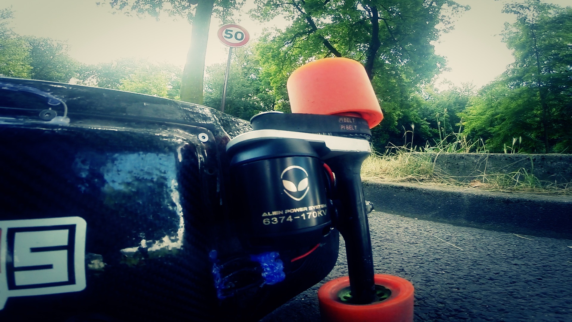

J’ai pu faire une 60aine de km today, entre ce matin avec un APS 6355 et cet aprem en APS 6374.
L’APS 6355 est en 190kv et l’APS 6374 en 170kv. Retour très positif pour l’instant. On sent que le 6374 en a sous le coude et ne force pas du tout, il est très silencieux. Vraiment de la bonne cam !

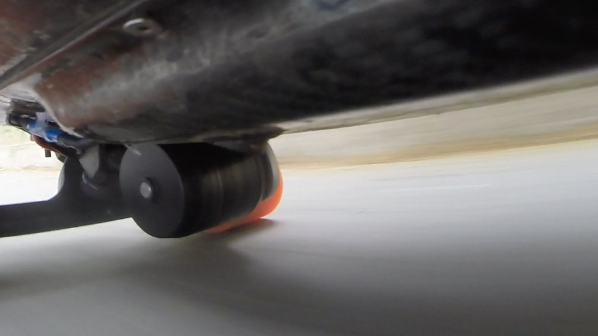

Les deux essais ont été fait en 15T / 15MM / Driver Kegel 15MM / 80mm Kegel / 32T Driver
Oui - Pour la diff; aucune idée tout de suite, il faudrait inspecter de près ou demander Bruno. Je repars pour un ride afin de continuer à tester… la j’ai gardé le 6374 pour today.
yes, la première version; j’ai hâte de vous montrer la version v10 ! Désolé c’est un peu déglue car j’ai mis de l’epoxy (ce mount est toujours nickel avec tout ce qu’il a pris depuis 6 mois).
Aucune idée. J’avais qu’une lipo 12S pour faire le test (je devrais mettre la main sur une 10S pour que mes tests soient plus cohérents) mais j’ai fait en mix 14km et il me restait 40% dans la batterie et on a fait de belles accélérations en partant quasi de zéro vitesse sur des montées certes pas dingue, mais très progressives et longues du bois de boulogne. Les deux setup sont top, que ce soit en 6355 ou 6374; Privilégier un peu plus de vitesse ou un peu plus de couple… ca sera le choix du rider. On restera en 15/32T qui est pour moi le setup le plus polyvalent.

Le driver c’est celui que j’ai fais. Toute la transmission est “UNIK”, même si le mount a bien évolué (sur plein de petits détails) entre celui là et celui qu’on va produire. Depuis quasi décembre dernier, je tourne qu’avec des pièces custom pour chercher les petites améliorations en enchainant les kilomètres de ride et les situations… exotiques
Si tout est OK, la transmission single/dual incluant support moteur/driver/poulie/courroies est OK, il me reste à dessiner le driver Flywheel dans un second temps; hâte de vous montrer ça et surtout de l’essayer!
