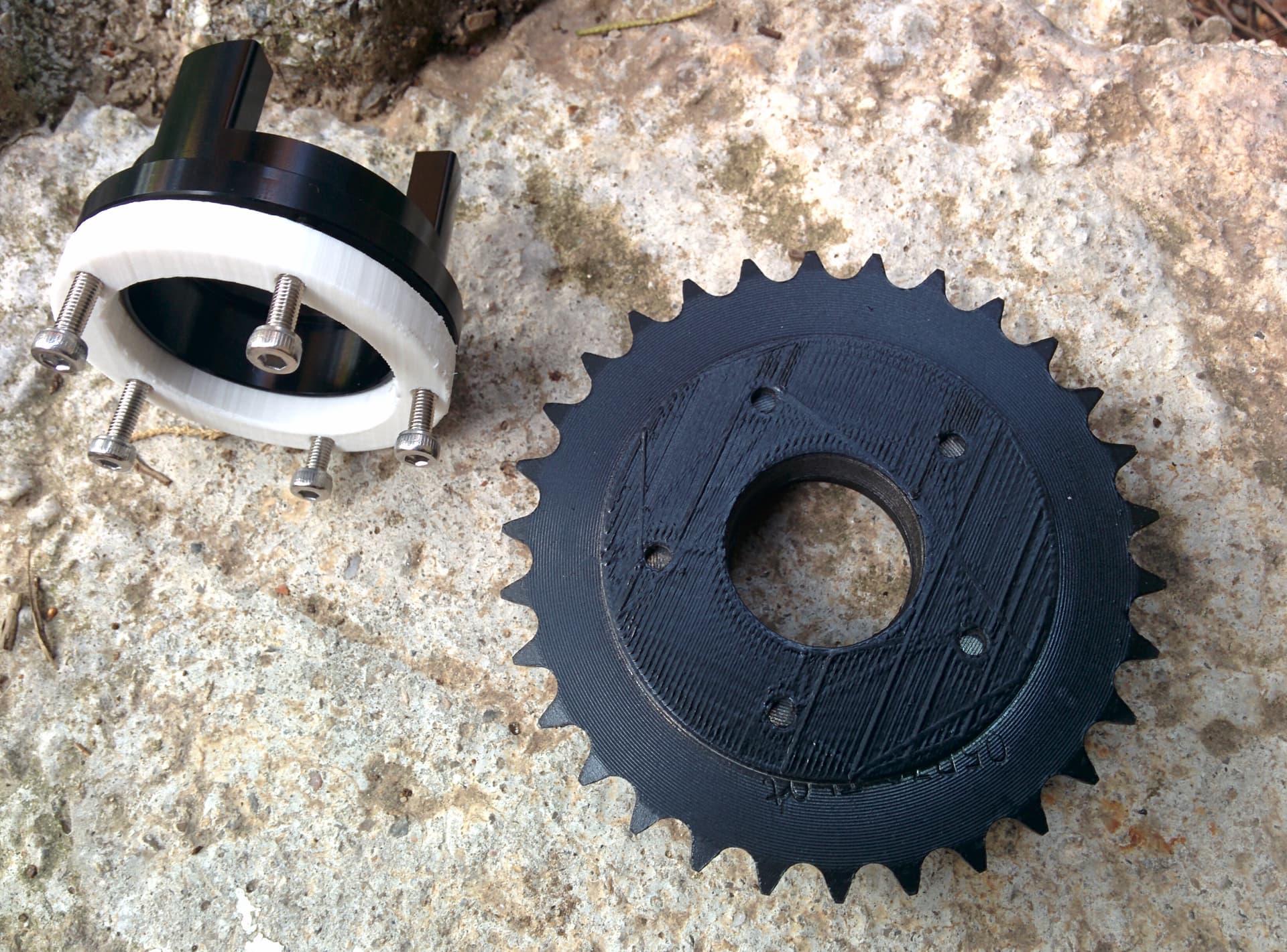

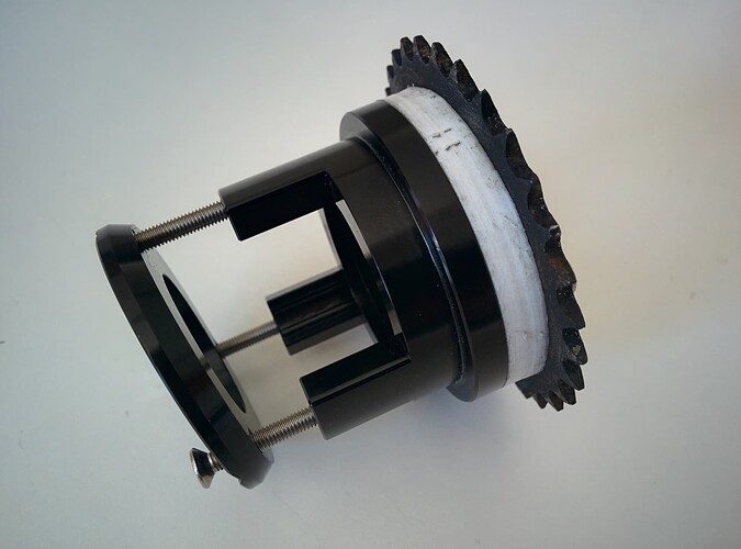

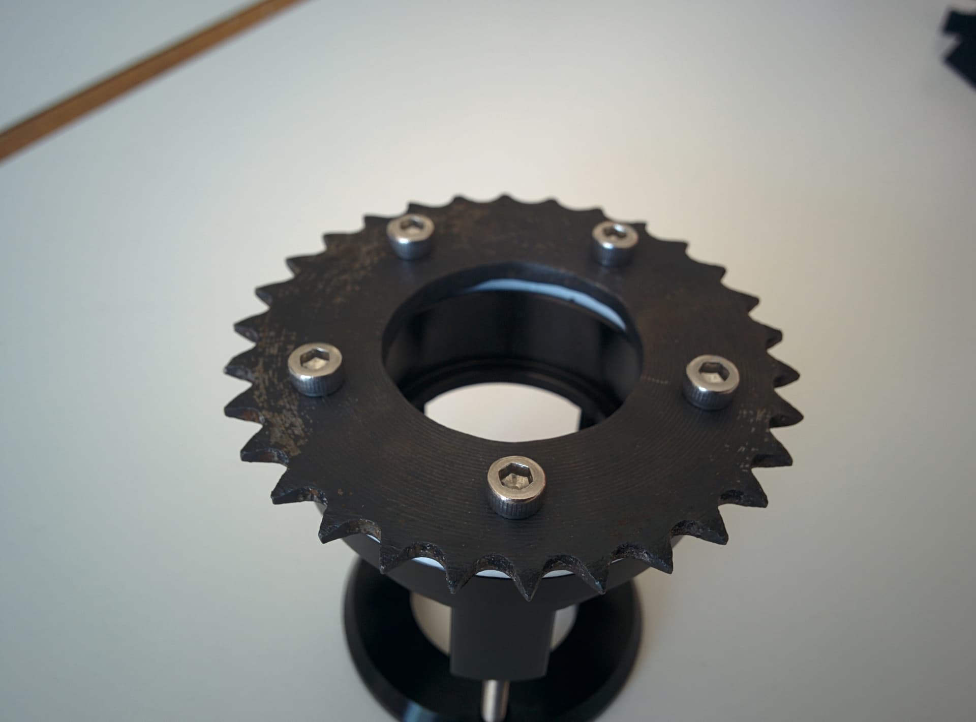

J’ai déjà les « pulleys » pour mes roues achetées ici et les « mounts » moteur sur trucks achetés ici

– Transmission: courroies ou chaînes, je sais qu’avec les pulleys que j’ai actuellement, je me dirige plus vers les courroies mais envisager de passer sur une transmission chaîne ne me dérange pas. Je me fiche un peu du bruit tant que le torque se transmet bien.
