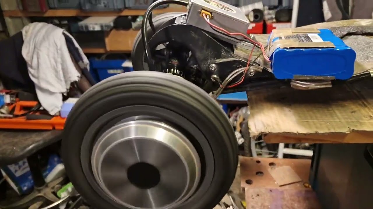

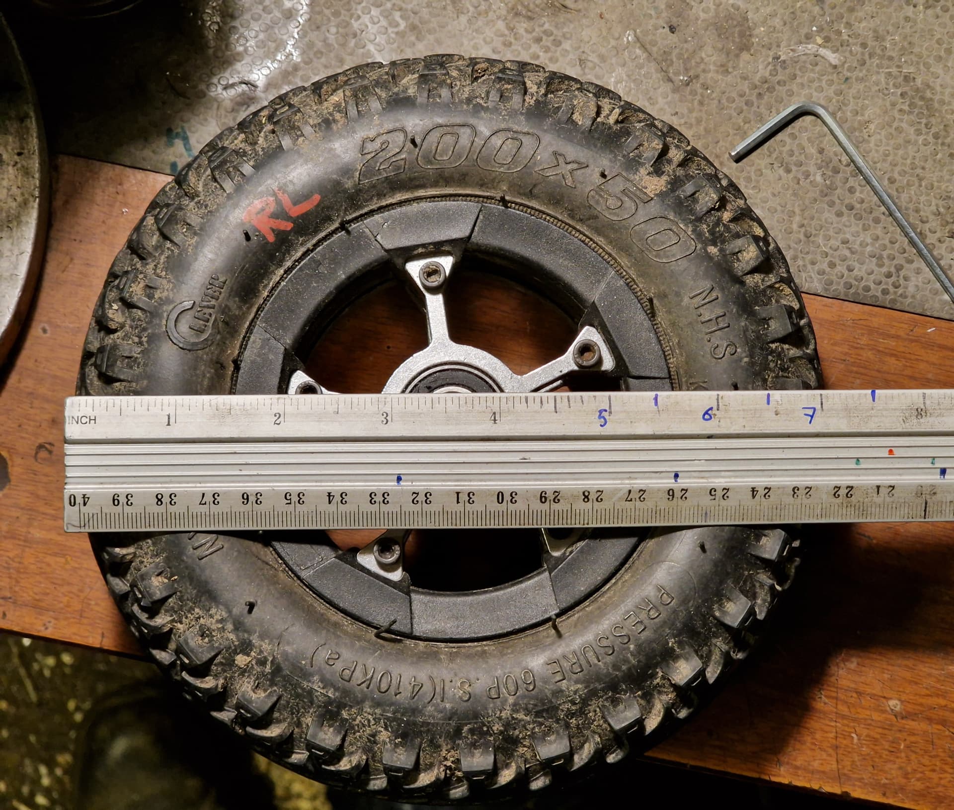

C’est des roues de quelle taille, 10"? Tu vas avoir un roulement parfait en TT.
Du vrai 8.5’’ de trotinette. Cerclage interne en 6.2’'. A terme,je vais mettre les même derriere.
Ça semble énorme ,mais notes que les soit disant 8’’ 200x50 d’origine font a peine plus de 7’’
Je pensais que c’était plus grand…
Il est vrai qu’il y a un « trou » dans l’offre de roue au dessus de 8"; peu de 9" et ça devient vite très lourd, pourtant on gagne vraiment niveau qualité du roulement.
Après, il y a les roues 12" de speedsail, le tapis roulant…
Par curiosité combien pèse un de tes hubs?
~3Kg pour un hub d’hoverboard
3 kg, c’est pas mal (j’en était resté à mes hubs de Flexscoot à 5 kg).
Mais cela représente quand même une surcharge d’1,5 kg par rapport à une roue (0,5 kg) + moteur (0,5kg) + transmission (0,5 kg), soit 3 kg pour une planche…
Ça reste moins lourd que des gros moteurs de trot 2 axes Comme tu utilisais.
Mais il y a plein de pôles en ferraille (27) sur un diametre de~100mm . Et le cuivre et aimants qui vont avec . Ça pèse forcement…

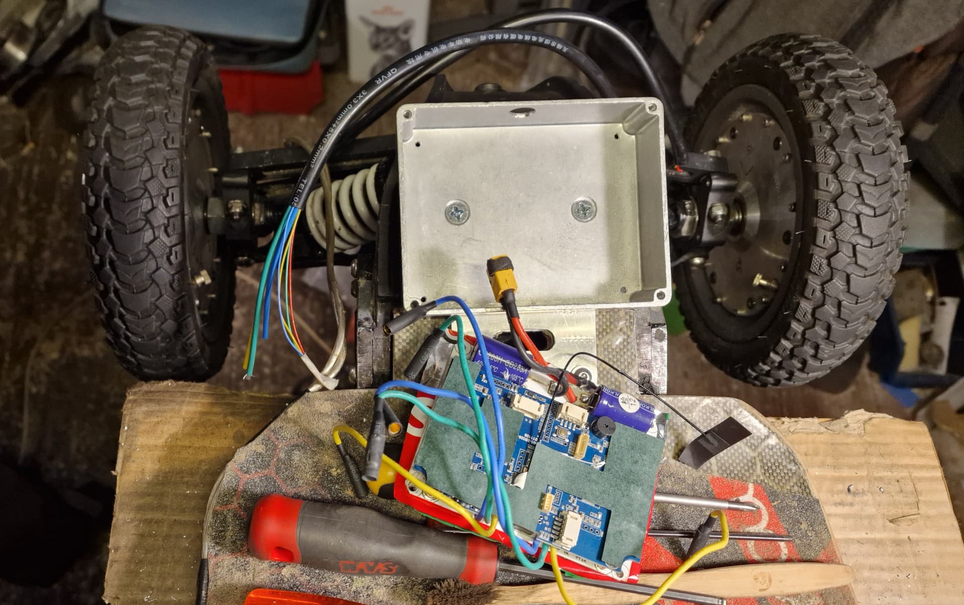

Esc time…
Comme d’ab , boitier alu pour dissiper . pad et pate thermique .
.j’ai remis les plaques alu de rigidification qui feront office de radiateur.

Tu as modifié les shunts?
C’est en cours :metal:
Ayé, ca tourne en foc . Calme et volupté a l’atelier. :star_struck:
Shunts modifiés bien sur ,je reste en 10s pour le moment .

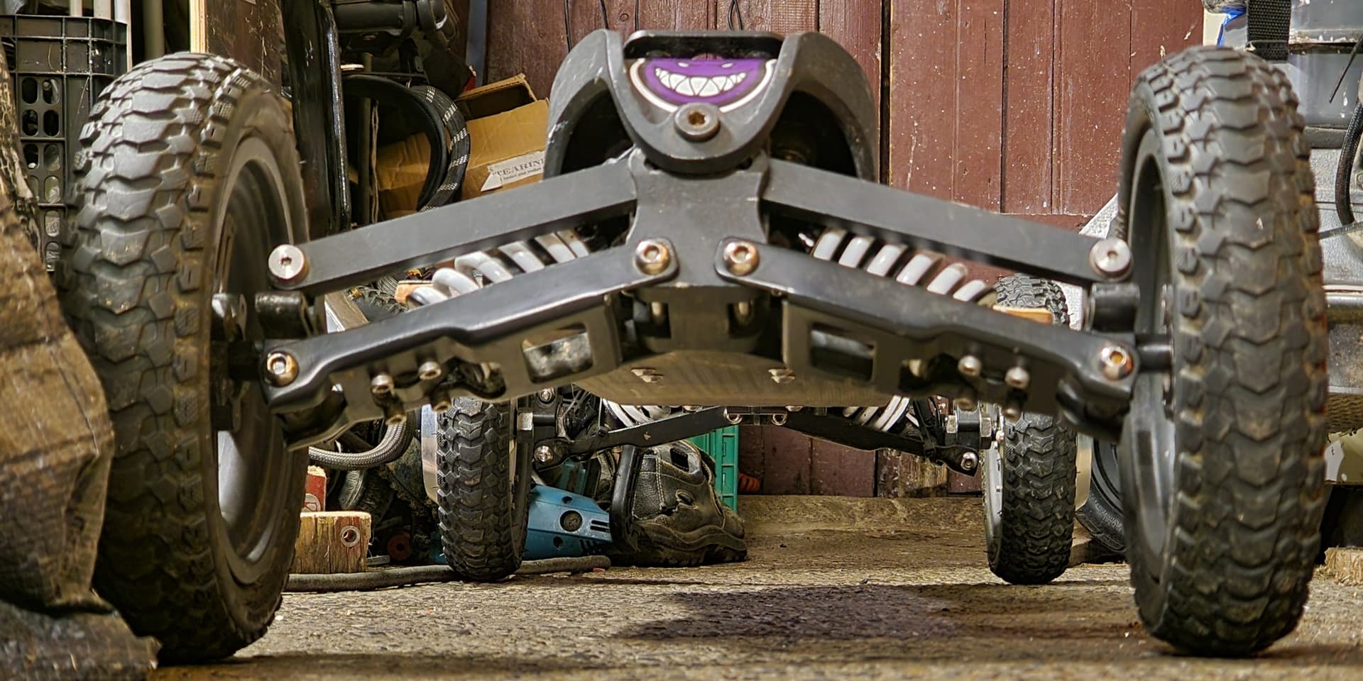

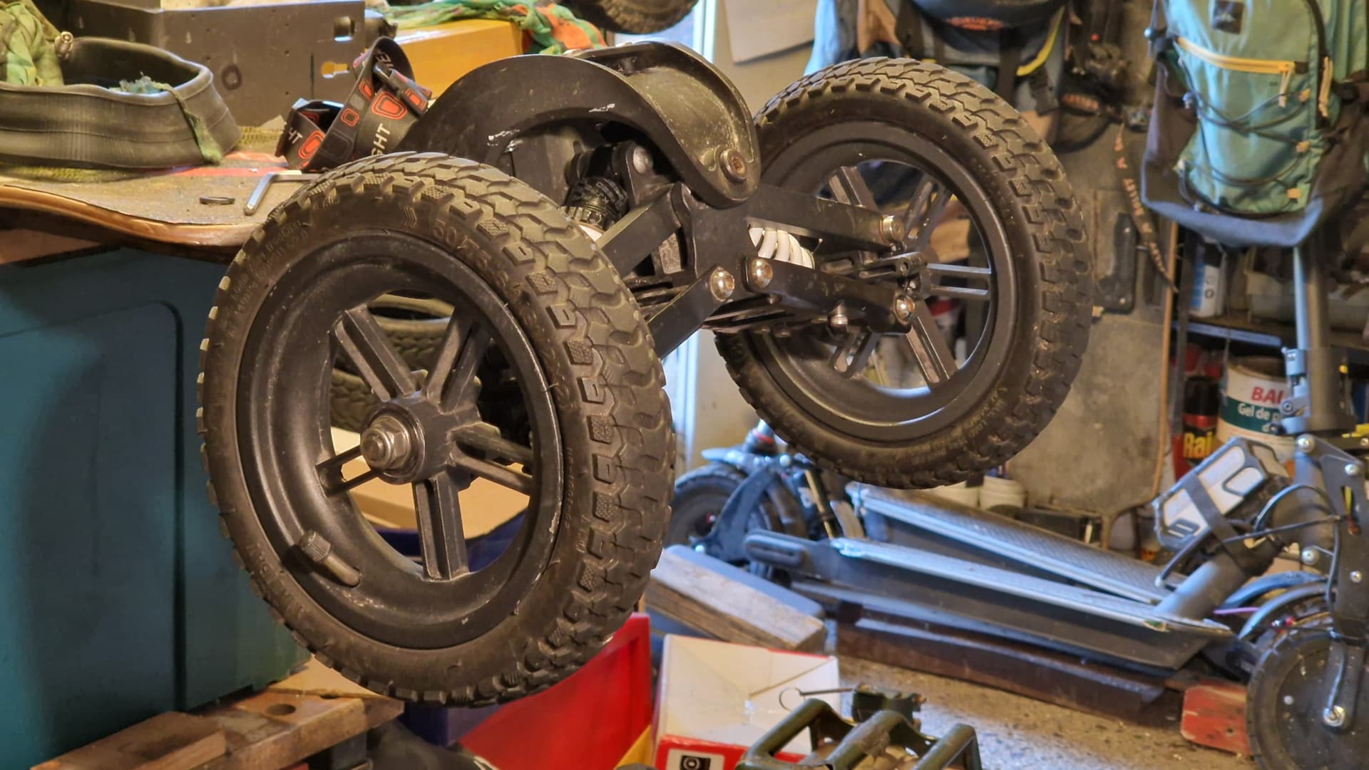

Garde au sol : 8cm sur les côtés. 13cm au milieu suspension tassée…
3 « J'aime »
:ok_hand:nice! Hâte de voir la bête voler de bosses en bosses :facepunch::stuck_out_tongue_closed_eyes:. Au moins y’a plus cet axe du truck qui n’attend qu’une grosse racine ou un rocher…fais nous une belle vidéo :wink:

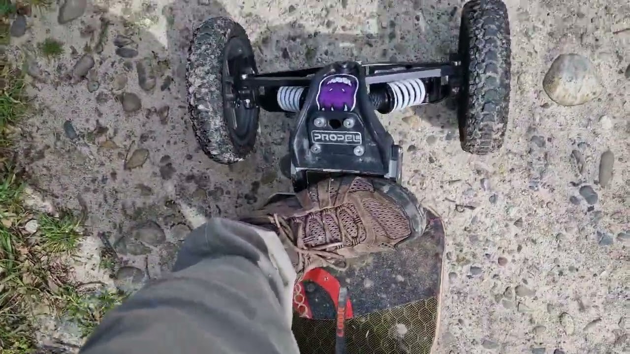

Tout fonctionne bien ,mais ces amortisseurs sont vraiment mauvais . De simples ressorts qui tallonent sur des gros obstacles… je vais voir pour des amortisseurs a air …
Imax 26A et ~1000w . Je vais remettre une couche sur les shunts … c’est trop peu.
Freinage mauvais malgré les aimants de 30mm . Ces hubs d’hoverboard ont vraiment des aimants faiblards . Enfin pas tous …c’est un peu la loterie…

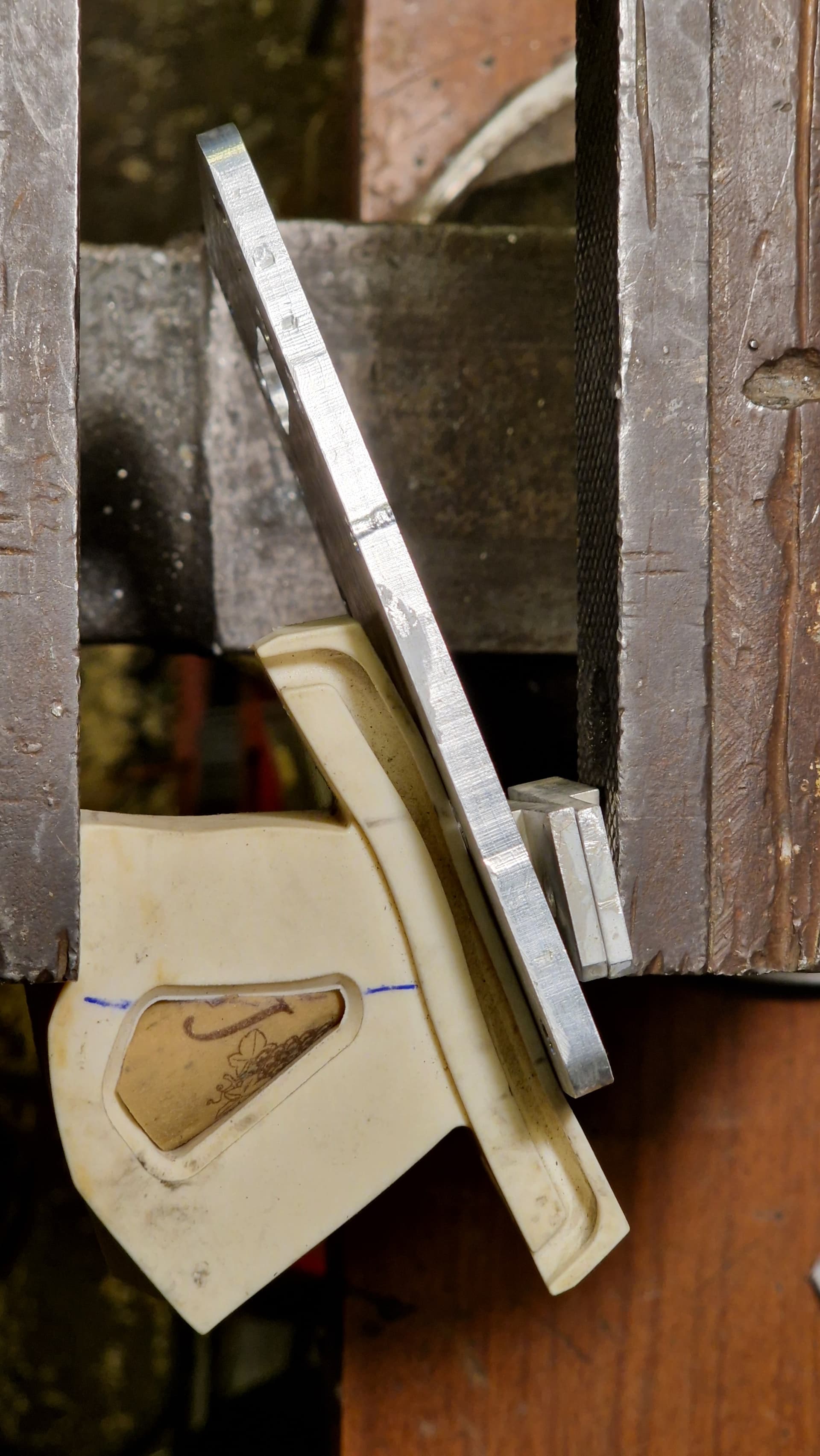

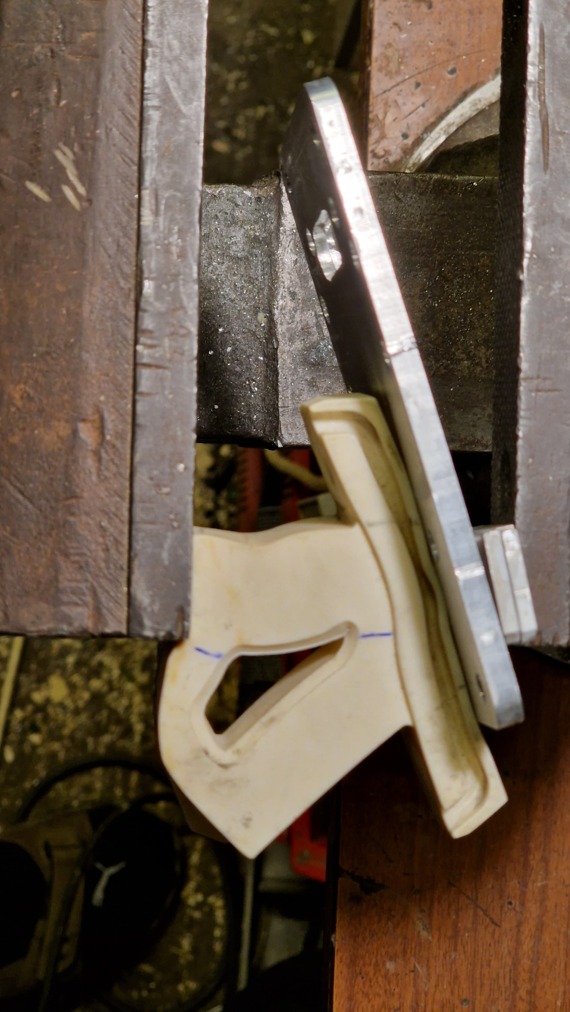

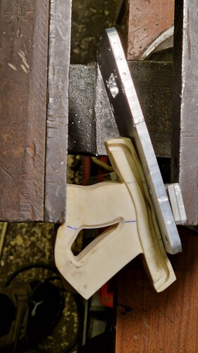

Autre souci , enfin bizarrerie, le barrel arrière. Bonne dureté en ride general , mais quand.on appuie fort, il se deforme et s’affaisse sur lui meme .on se croirait sur une evolve en dkp :no_mouth:

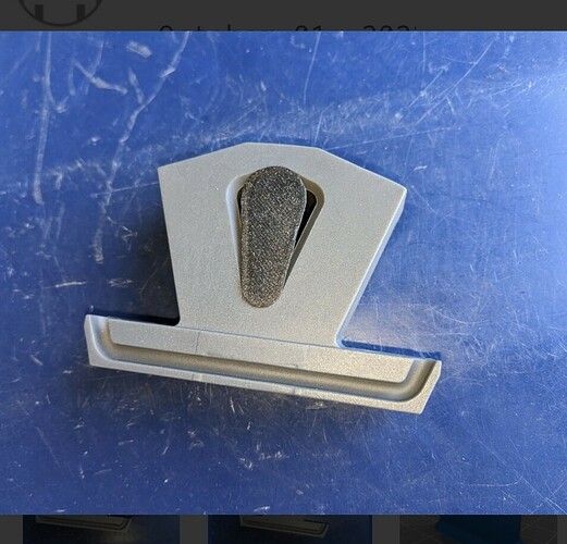

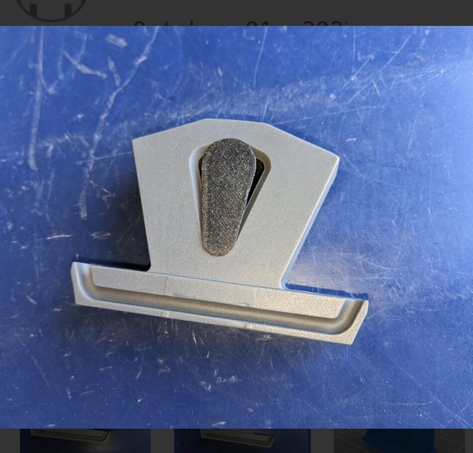

Je vais ajouter une piece comme ca :
En attendant une belle piece 3d - le stl existe- je retaille un bouchon de pif . Ça devrait faire a peu pres pareil. :wine_glass:
Avec et sans ’
