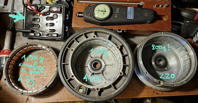

En attendant de tester le nouvel esc propel LingyiFOC 12s 70A (a gauche) jai ressorti un vieux dynamometre pour mesurer la force d’arrachement des aimants…
A gauche le backfire
Milieu un xiaomi de m365 classic
Droite un hoverboard en 25mm.
Ya pas photo,ils ont vraiment des aimants moisis .qui explique bien des choses. Mauvais freinages, crepitement avec un vesc quand on demande trop de courant…
Jutilise des 30mm ,ca fait un coeff de 264…vraiment leger…
Bon … soirée mesure d’aimants en vue :rofl:

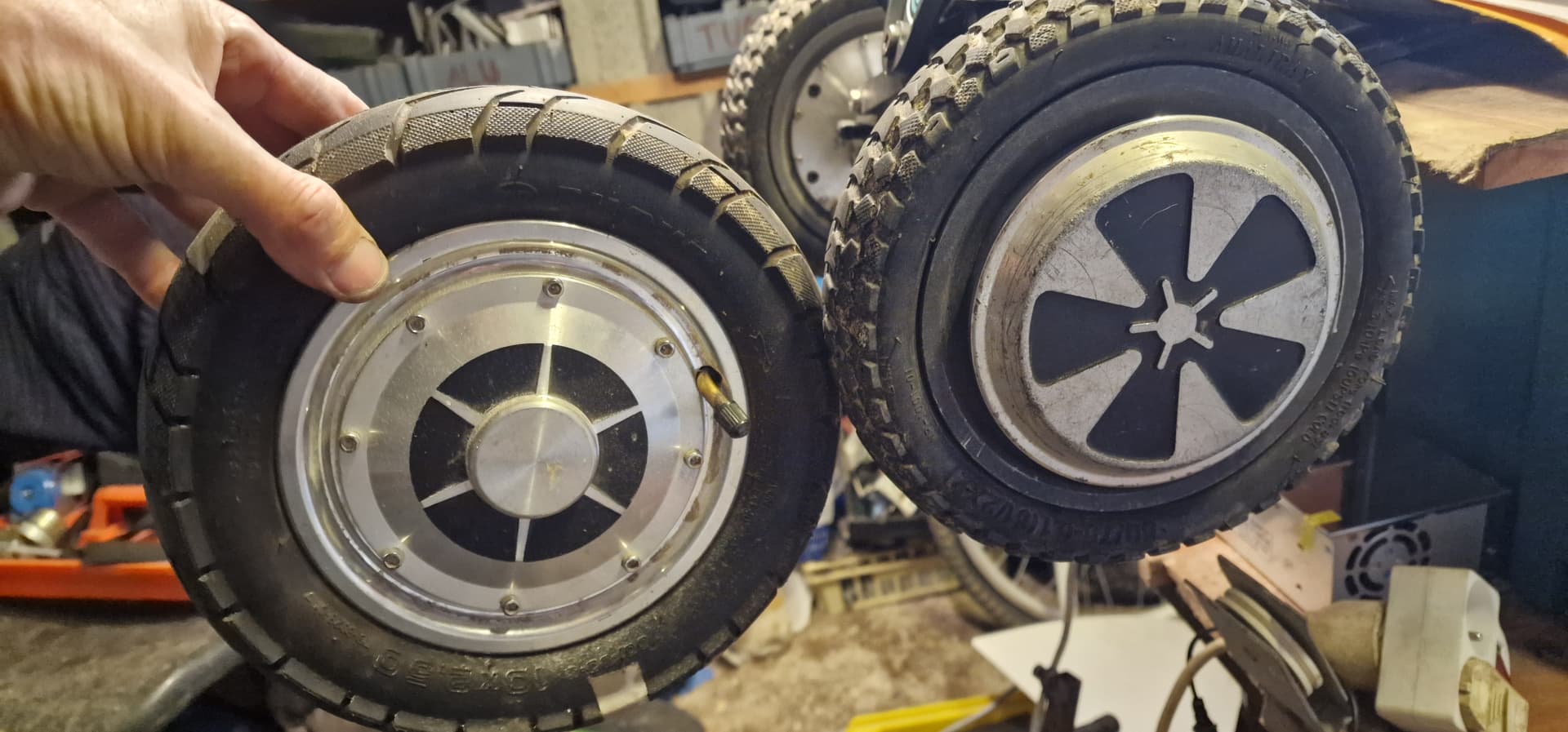

Dans le monde cruel des hoverboards, tous les hubs ne se valent pas . Les plus vieux et moches ont les meilleurs aimants .
Ceux la en gros, avec ces motifs :
