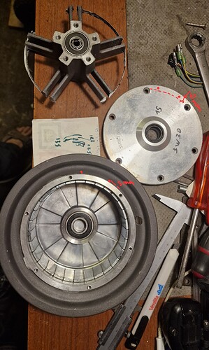

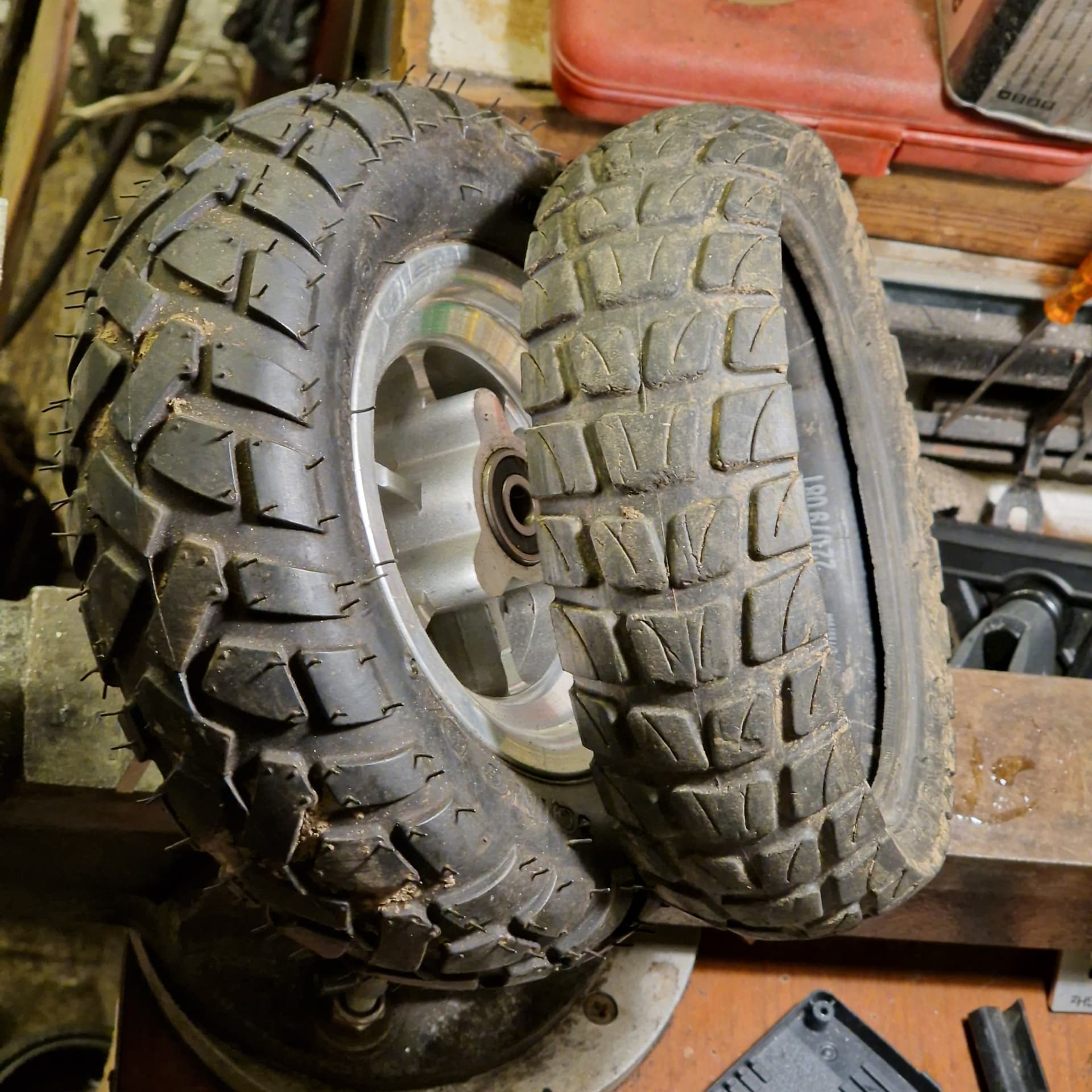

Si tu arrives à obtenir 2 roues parallèles qui tournent rond, franchement, je suis impressionné !!

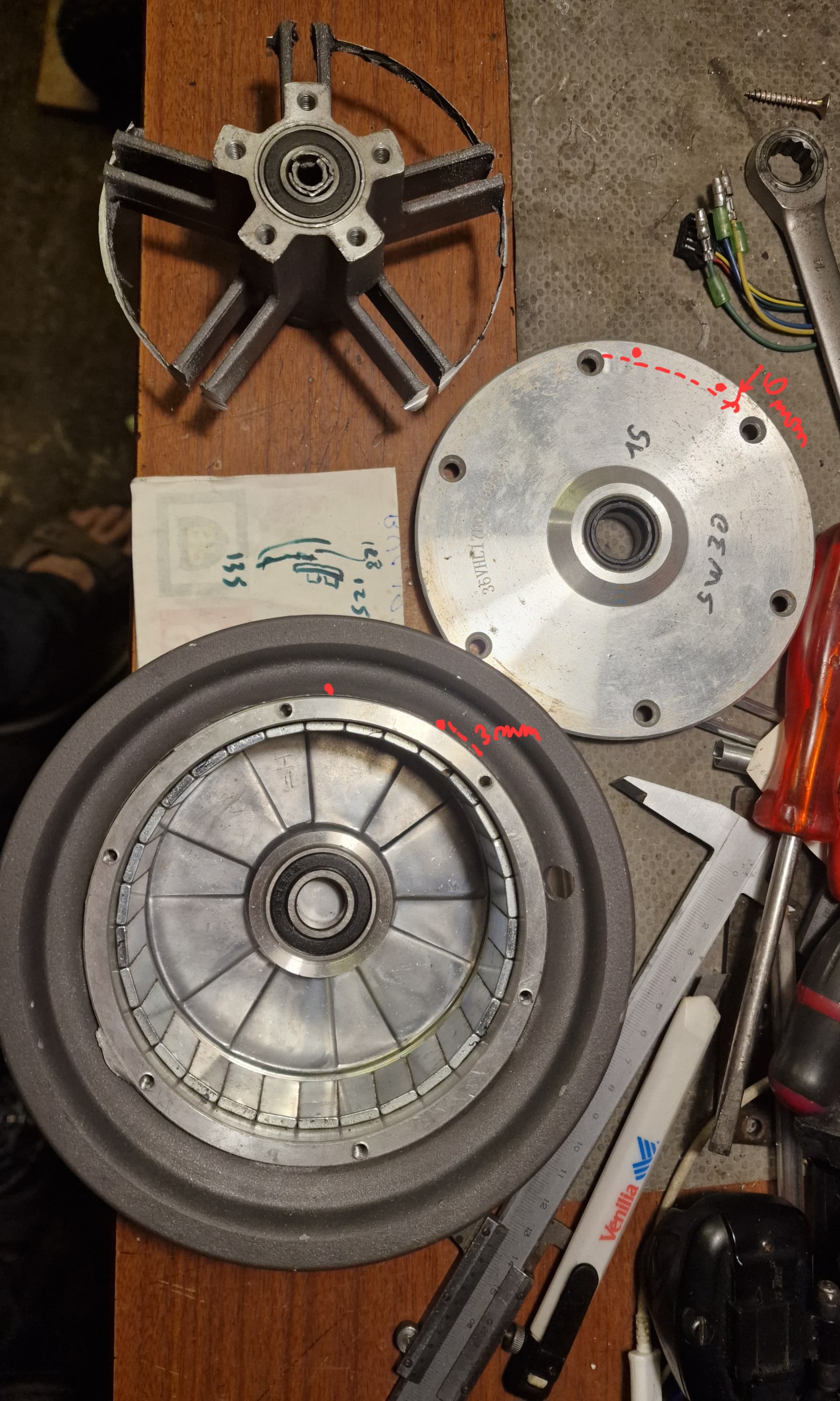

Ayé . Plus qu’à fixer le cerclage sur le flasque … ou le rotor…
Ca avance bien? Tu ne pouvais pas juste changer les pneus… :wink:
Le hub à la même largeur que la jante?
Pas vraiment . Je plaque le cerclage sur le flasque intérieur. Il restera un interstice a l’extérieur à boucher . On verra plus tard .
J’aurais pu monter un pneu en 5’’ interne sur le hub , mais le seul sympa pour du TT dans cette cote, c’est du 9x3.50-5 .un peu trop gros a mon gout,et pas necessaire pour un skate amorti. De plus, au dela de 8.5’’ sur les hubs d’hoverboard,on perd en rendement et puissance de freinage . Je préfère les 8.5x3.0 de xiaomi en 6.2’’ interne … donc je bricole…

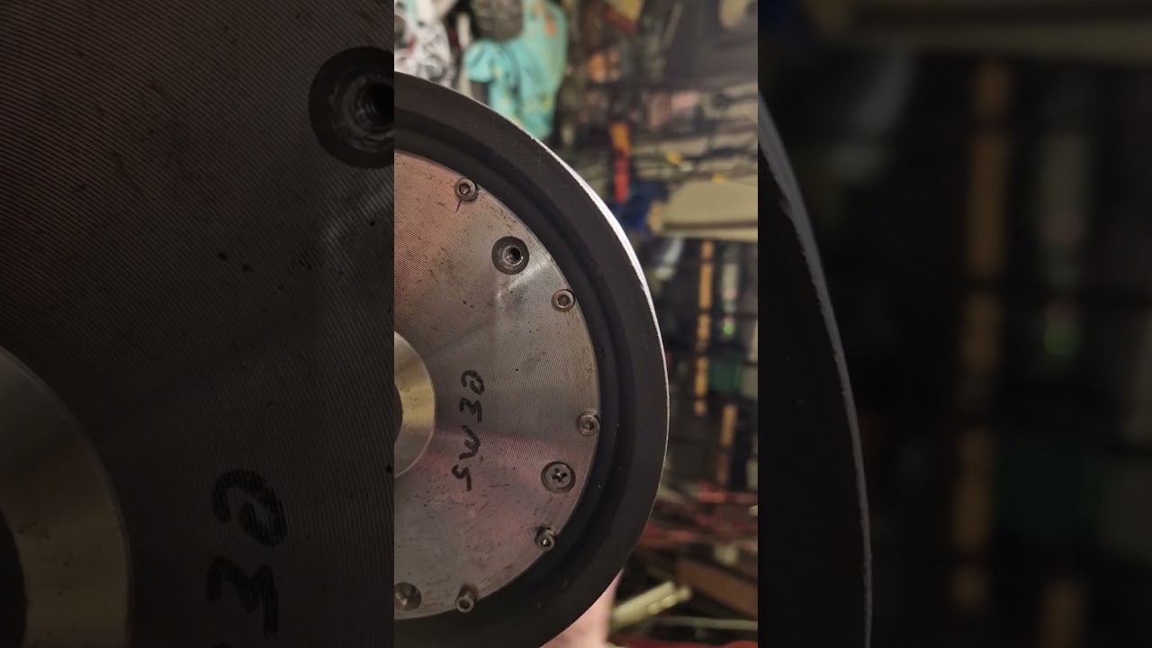

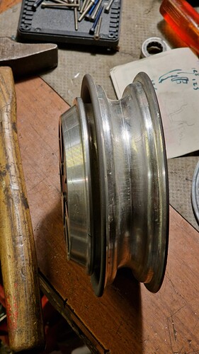

:+1:ta scie cloche faisait pile poil le diamètre du hub?
yes . 127mm marqué dessus . 127~128mm en pratique , suivant le maintien et positionnement dans l’étau de ma grosse perceuse à colonne chinoise . le rotor du hub fait 125~126mm.

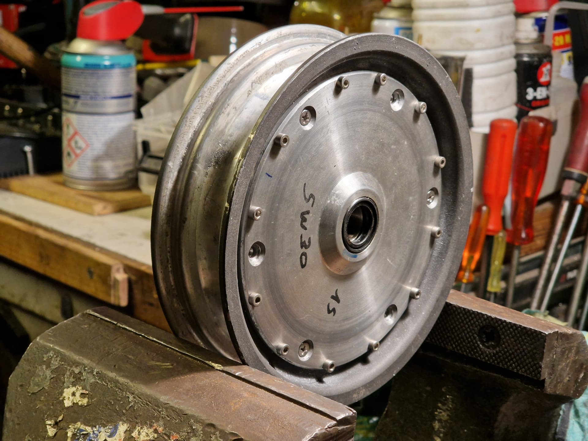

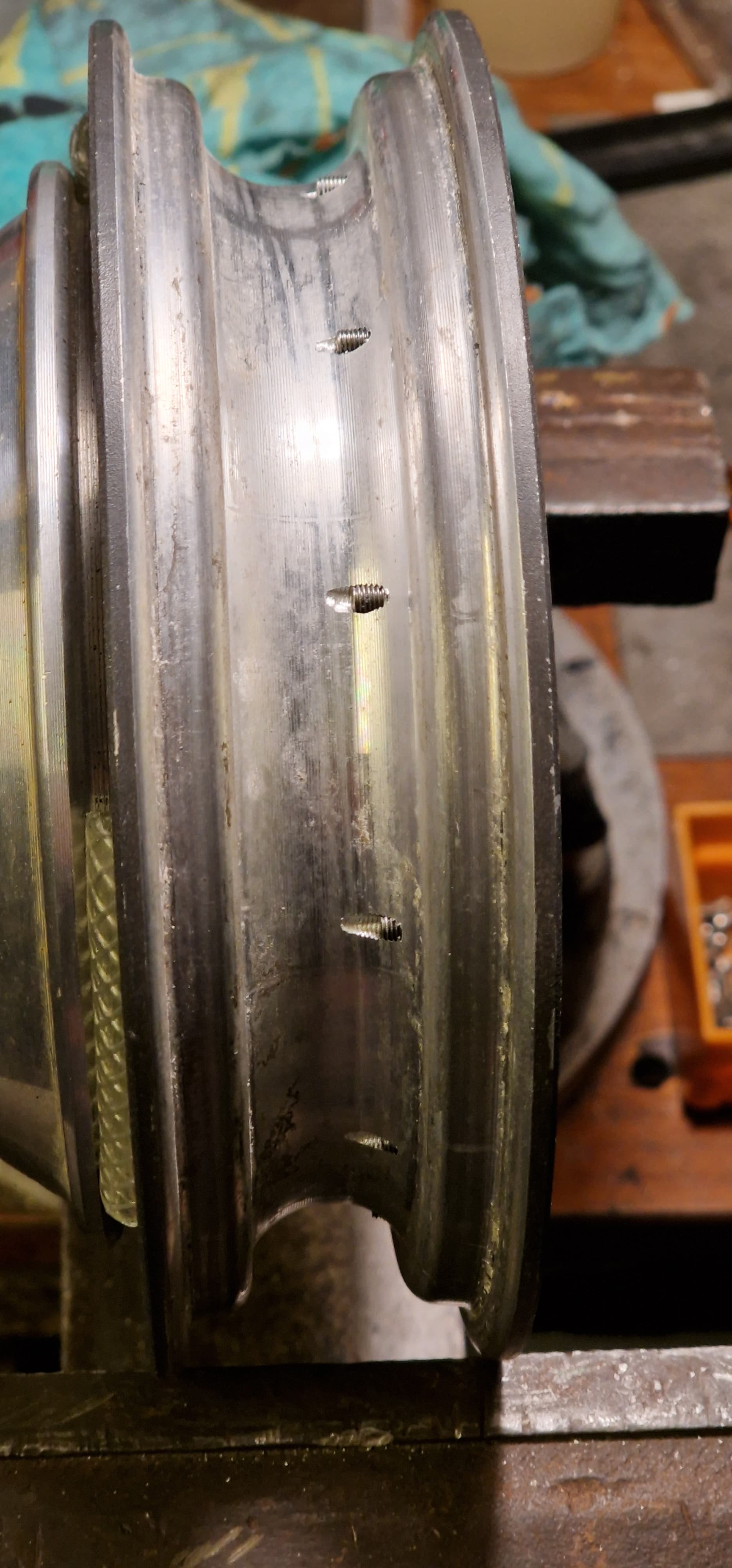

C’est monté. 12 vis btr M3 plus ou moins longues avec du frein filet … quelques meulages de tete de vis et bouchage, et ca fera un.beau fond de jante.:+1:
:+1: monte la vite pour voir si ça tourne rond :face_with_peeking_eye:

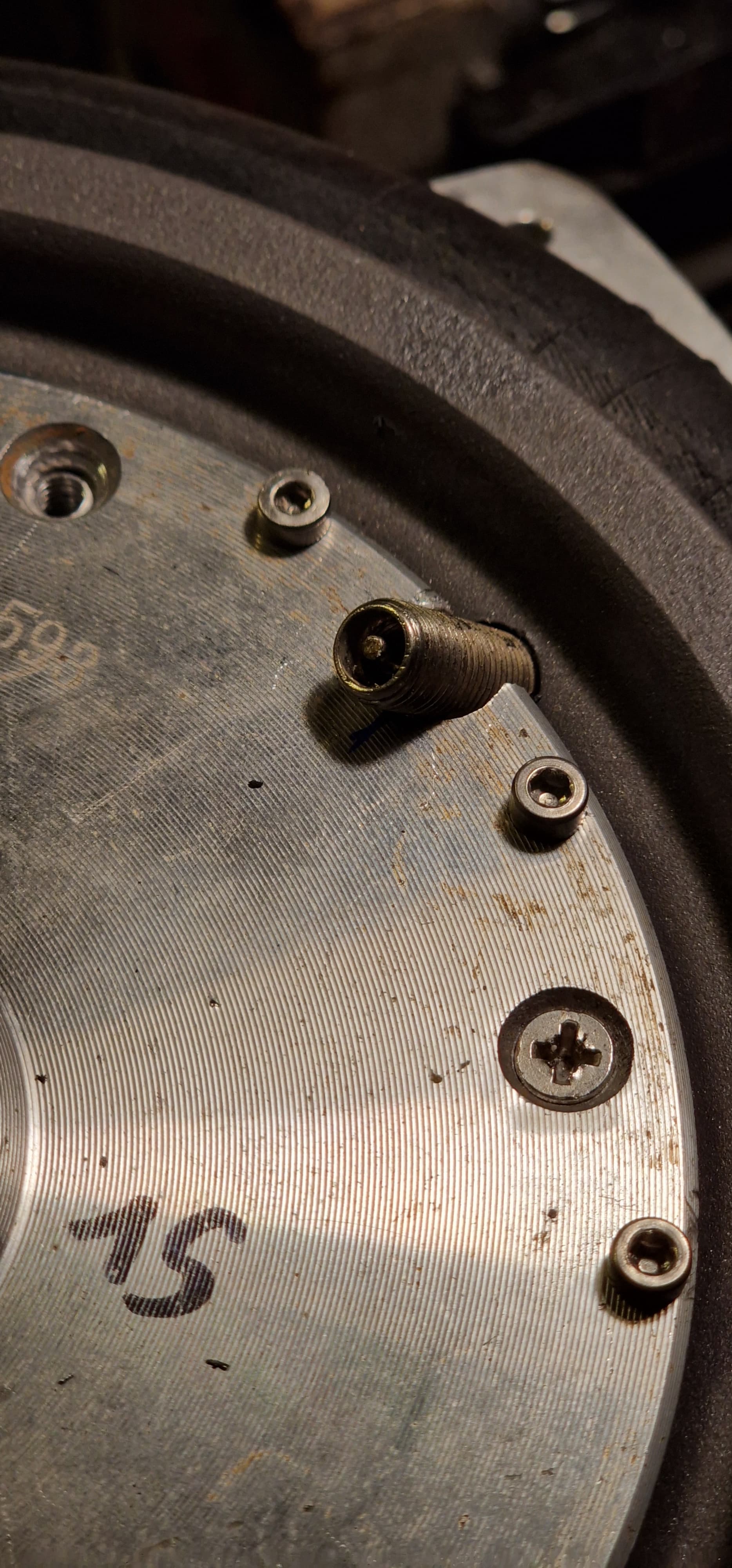

Une petite pensée pour la valve , cette oubliée
Et pour les talibans du ’ ça tourneras jamais rond’

Si ca tiens pas ,je mettrais des helicoils M3 dans la jante . Le filetage dans l’alu, malgré le frein-filet, ca reste limite.
Ce qui m’inquiète un peu plus ,c’est le rotor aimanté qui transmet la force au flasque arrière par 6 vis M4 puis à la jante par 12 vis M3 . :no_mouth: on verra qui lache en 1er…
Le mieux aurait été de visser la jante sur le rotor . Mais peu d’épaisseur- difficile a bien tarauder- y’a les aimants derriere. Et jante assez fine a cet endroit.
Et soudure alu sur le rotor on oublie à cause des aimants.

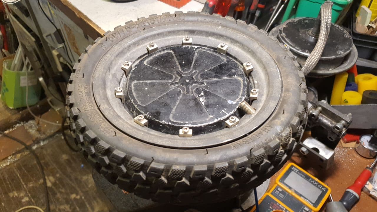

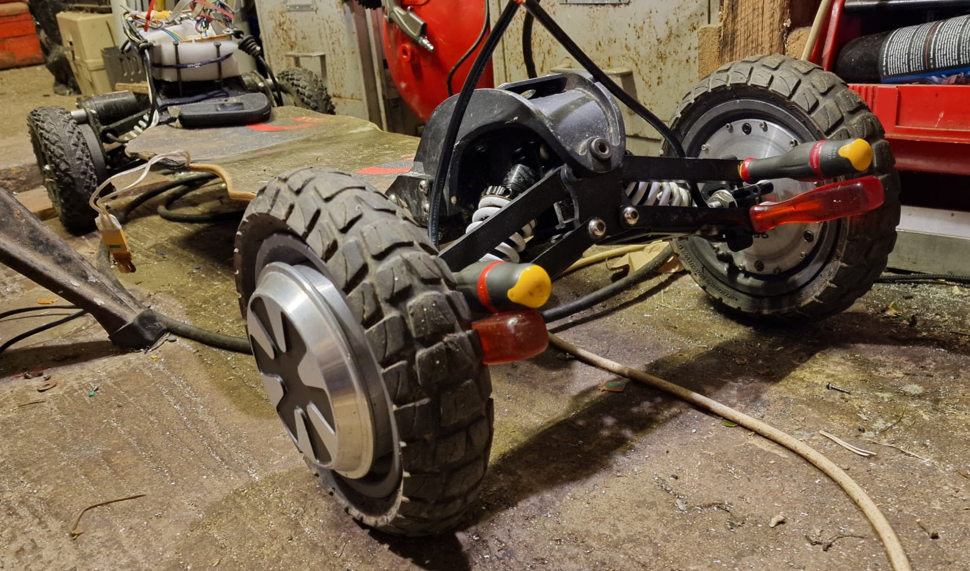

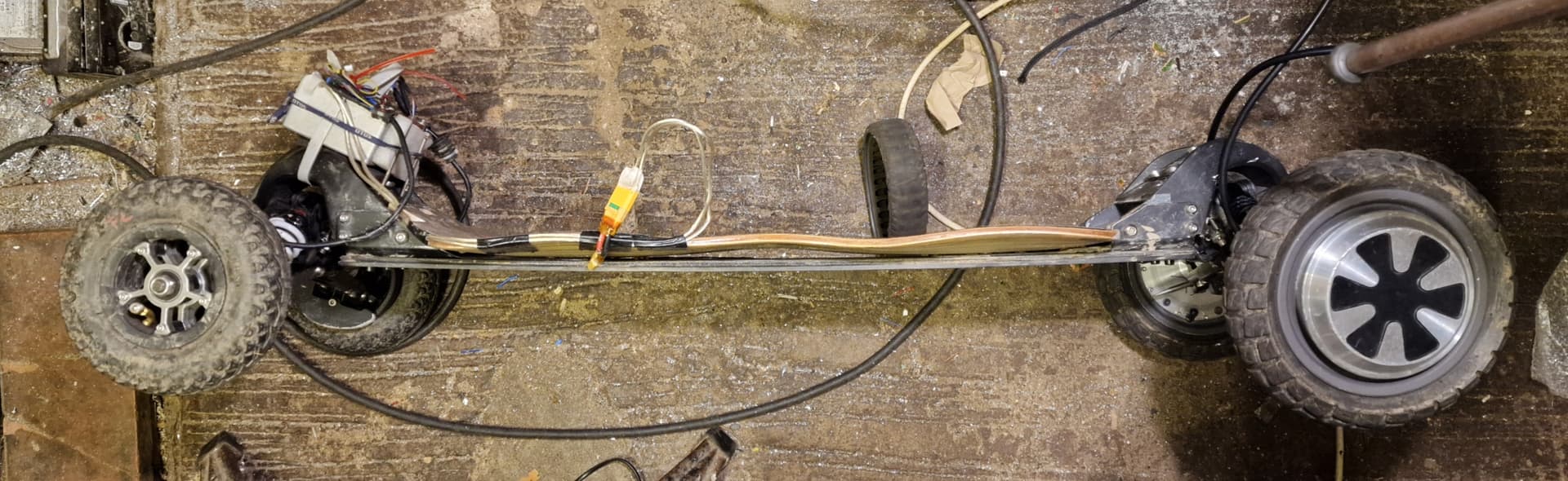

Hubs câblés et montés sur les pivots…
Oui cest moche …vivement une peinture gris~noir …
+3cm de garde au sol :fist_right:
Axes filetés du hub trop longs ,ca touche …je vais raccourcir…
