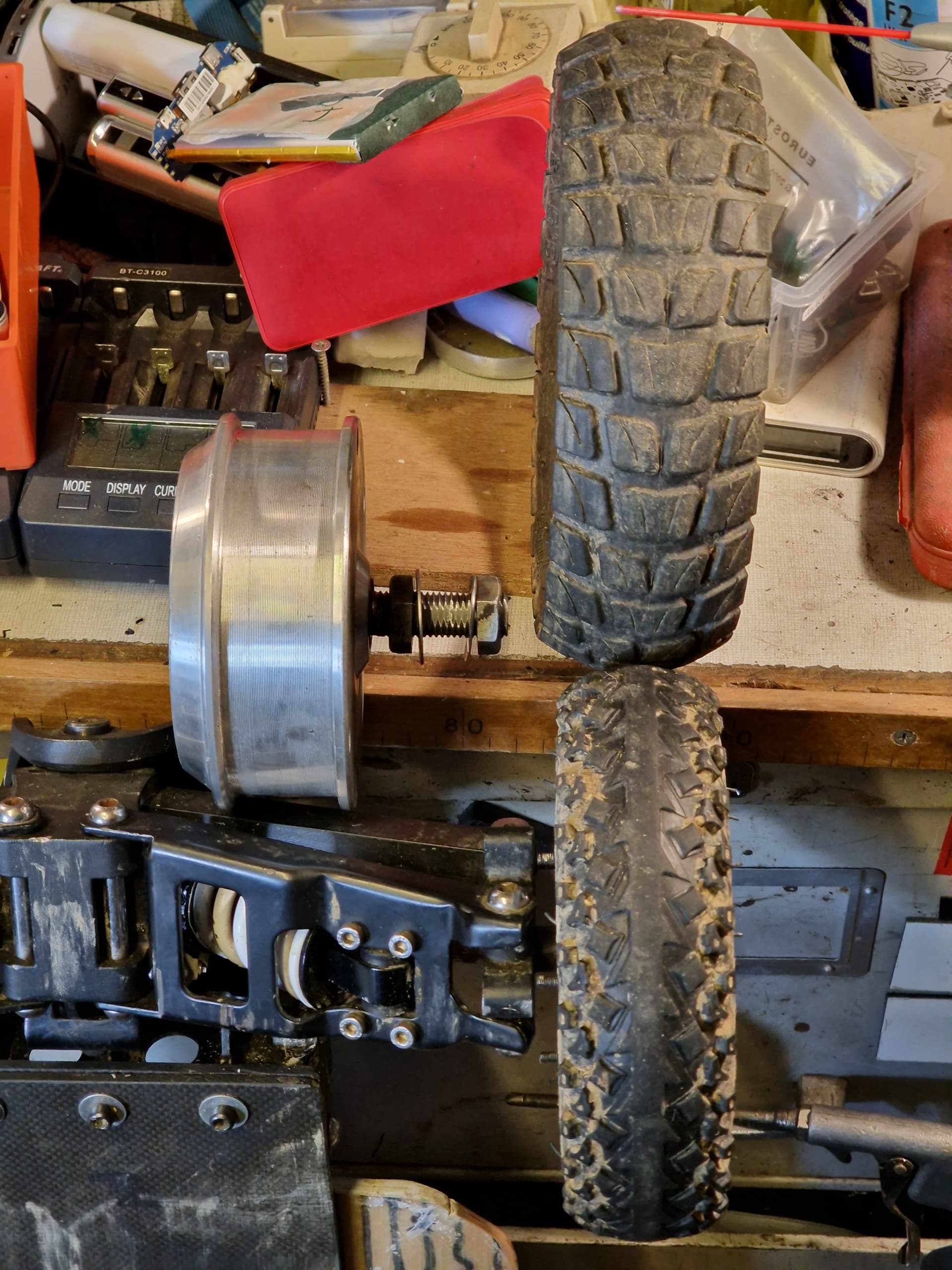

Je sais bien. On verra si ca passe , si ca casse on passera a une autre méthode. .les plaques rond/plat des hoverboard , je trouve ça overkill , mais ça va bien pour le mtb. l’axe vissé M14 propel sur la fusée en alu me parait léger , mais pas vu de casse à ce niveau là , donc je tente.
Outillage pour faire des écrous 16 slim,mais pas trop.

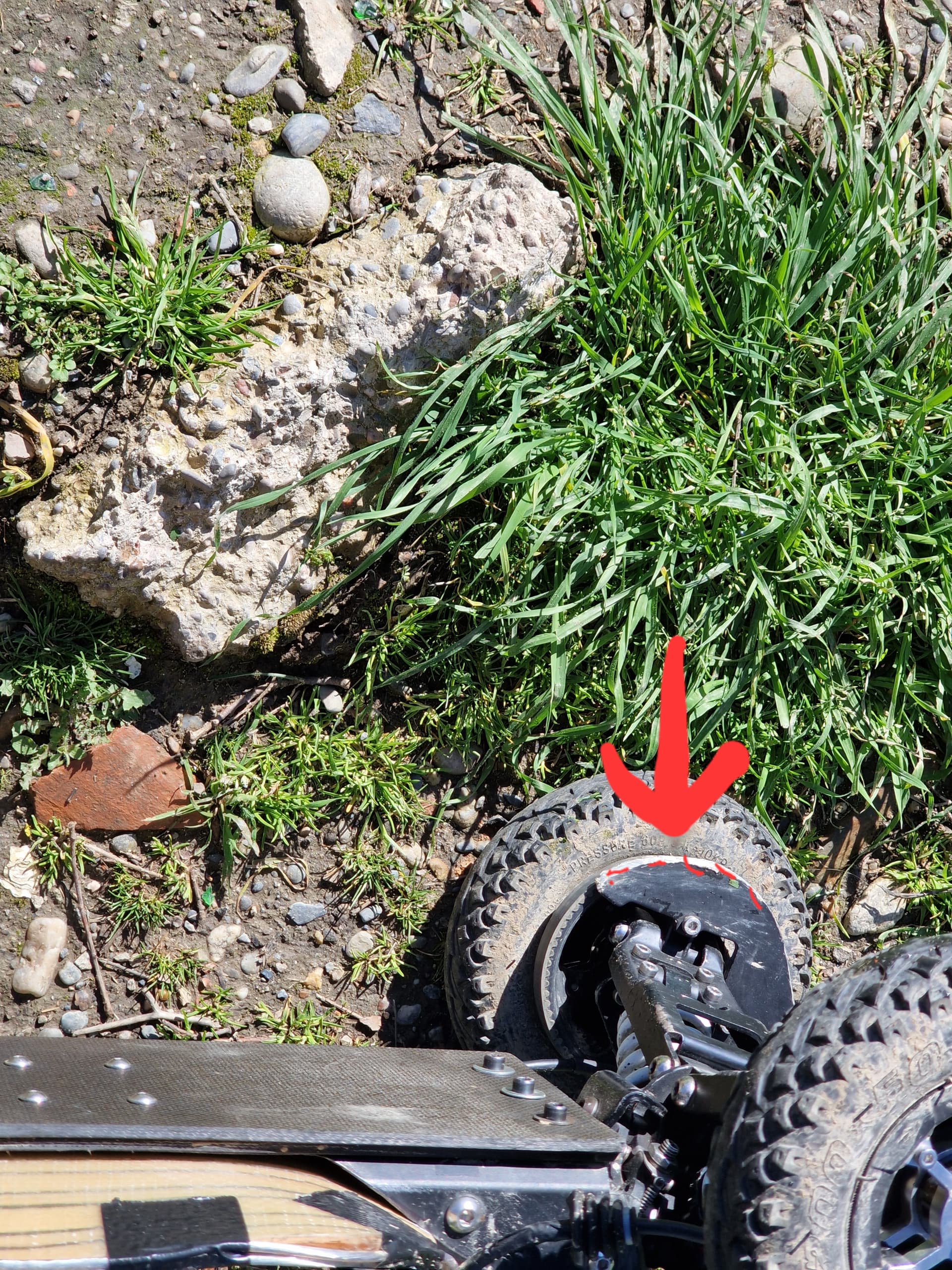

Simulation de la position du futur pneu…
Je pense pas fileter la fusée.
Plutot utiliser le trou actuel et agrandir à la lime pour faire un joli plat .

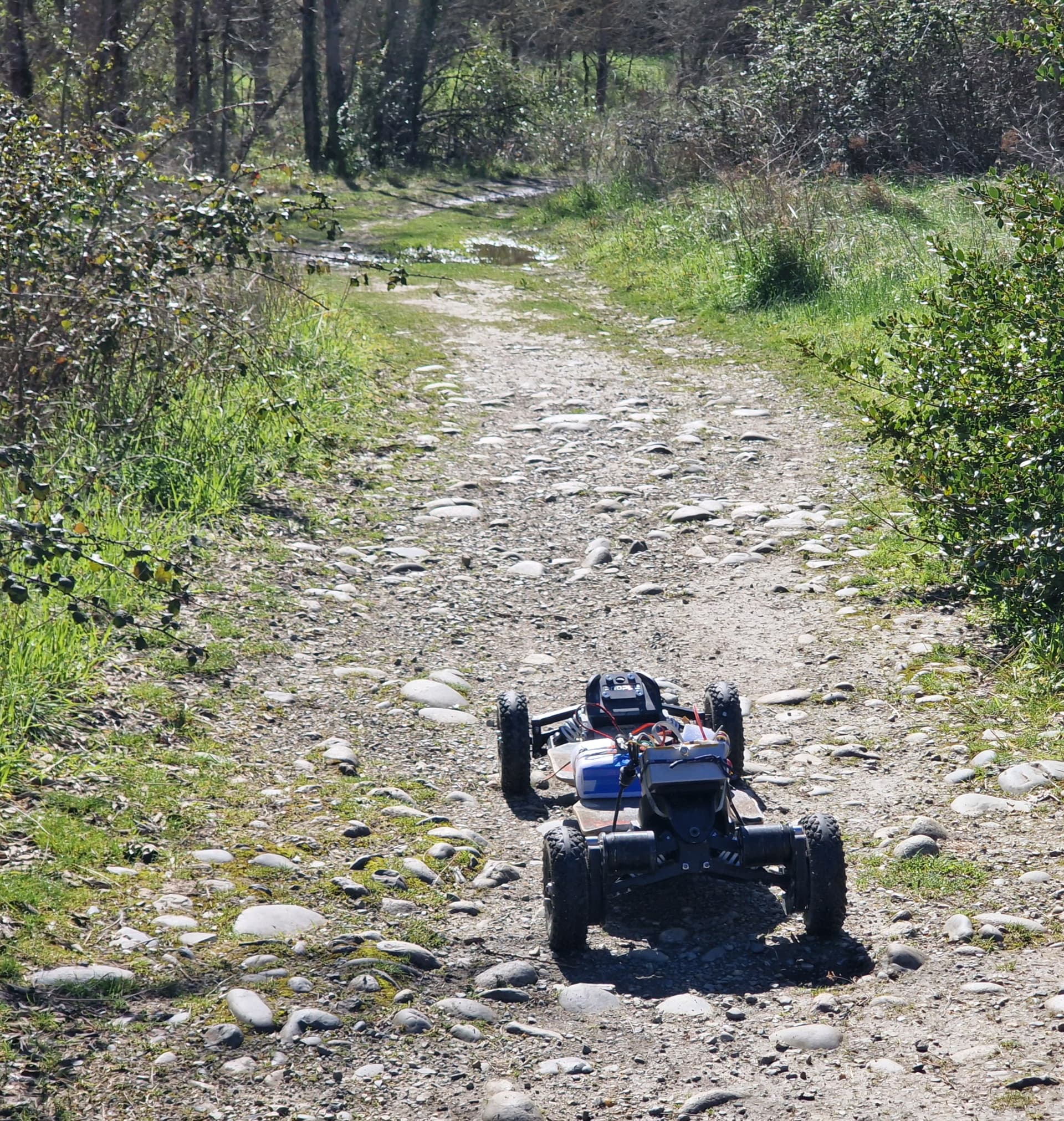

Voila ce qu’elle aime. Chemins caillouteux… tu reflechis plus…
Mais pas trop :rofl:
dorigine ca reste une board d’américain qui se la pète avec des suspensions.
1ere gamelle avec elle , saloperie de support moteur qui tape partout , et pneus 200x50 , qui au passage ne font que 180mm

Tu vois que ça marche un amorto pour le speed wooble :wink:
Pas de wooble , la board s’est stoppée net sur ce gravas bien planté . Jallais pas assez vite :rofl:

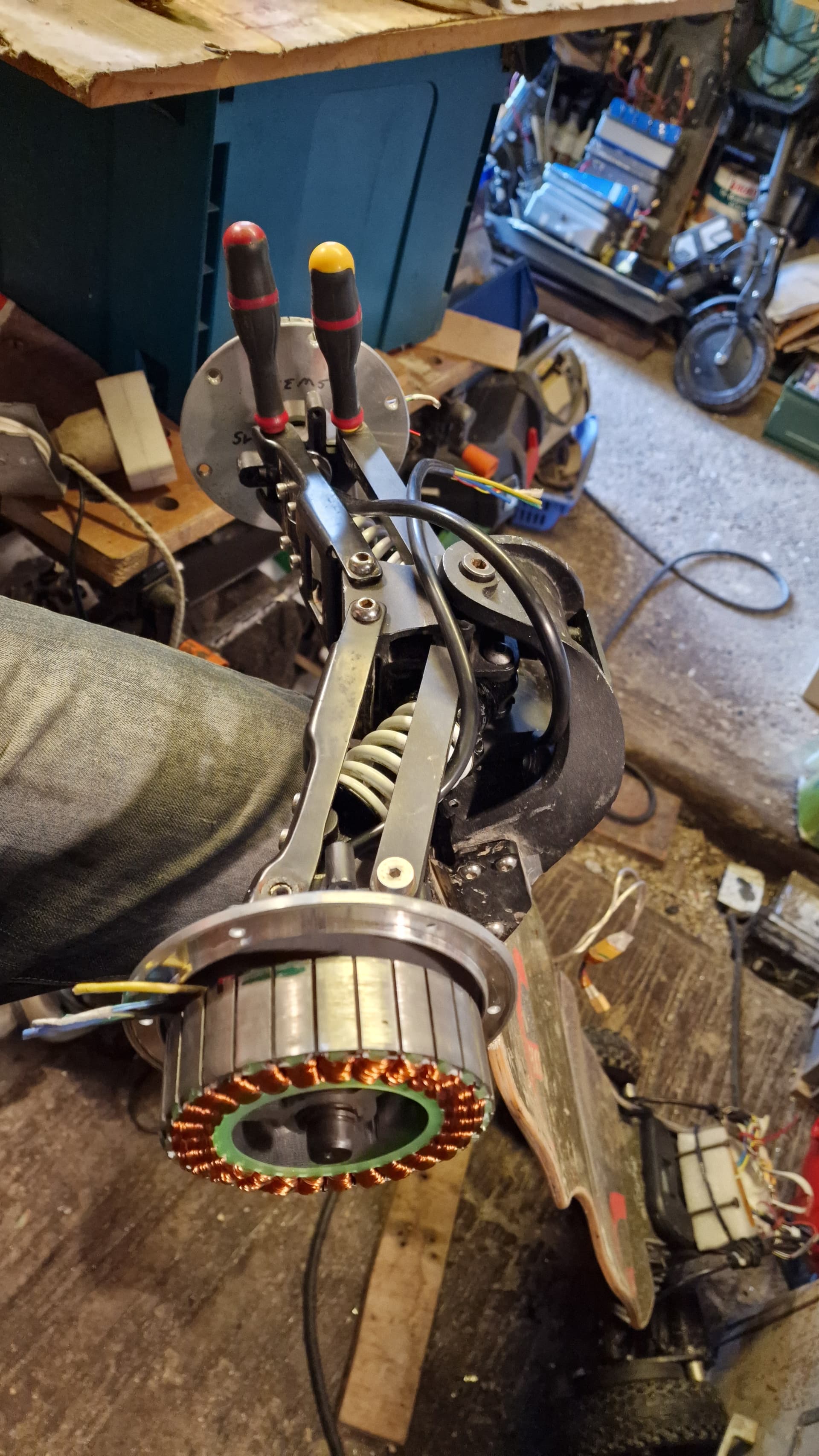

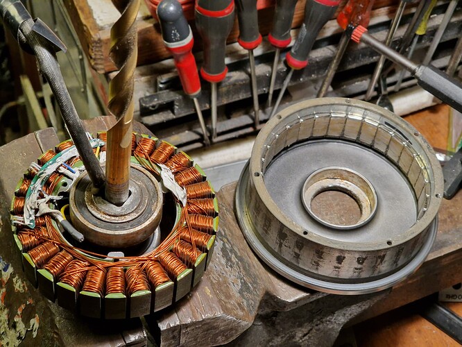

Enfin reçu les hubs de backfire ranger . Pneus et roulements hs , mais pas grave.
C’est grosso modo un hub d’hoverboard avec un axe creux pour un truck et les 2 flasques démontables.
Avantage: gros roulements de 47mm
Moyeu central acier percé a 9.5mm, facilement agrandissable a 12mm
Rotor de ~5’’ où on peut monter du pneu direct ou greffer une jante
Kv de ~25,bien pour rouler a ~36Kmh en 10s en pneus 8~9’’
Pas glop : aimants de 21mm .avec un lingyi, ca risque de freiner quedalle,d’après mon experience des hubs d’hoverboard 25/30mm . Bien que le bobinage etoile 4fils n’a a pas l’air classique. Et aimants peut etre plus puissants ?
C’est moi ou je vois que deux fils ?
C’est bien windé comme un cul en tout cas, espèce de joint silicone random et brins détendu, tu devrais y passer un vernis pour solidifier tout ça.
il y a bien 4 fils branchés à chaque phase.
l’ensemble a l’air sain . et aprés test ( force d’arrachement d’une tète de tournevis cruci :grin:) , les aimants sont vraiment plus péchus que ceux d’hoverboard . donc ça devrait le faire . de mémoire , la ranger que j’avais testé freinait bien , et pourtant un pauvre controleur 12s tout résiné Hobbywing 2x15A .
oui , je sais , 15A tu comprends pas . c’est du préchauffage pour toi … :fire:
seul un test in vivo donnera le verdict .je vais les essayer , mais peut être pas sur ce build …

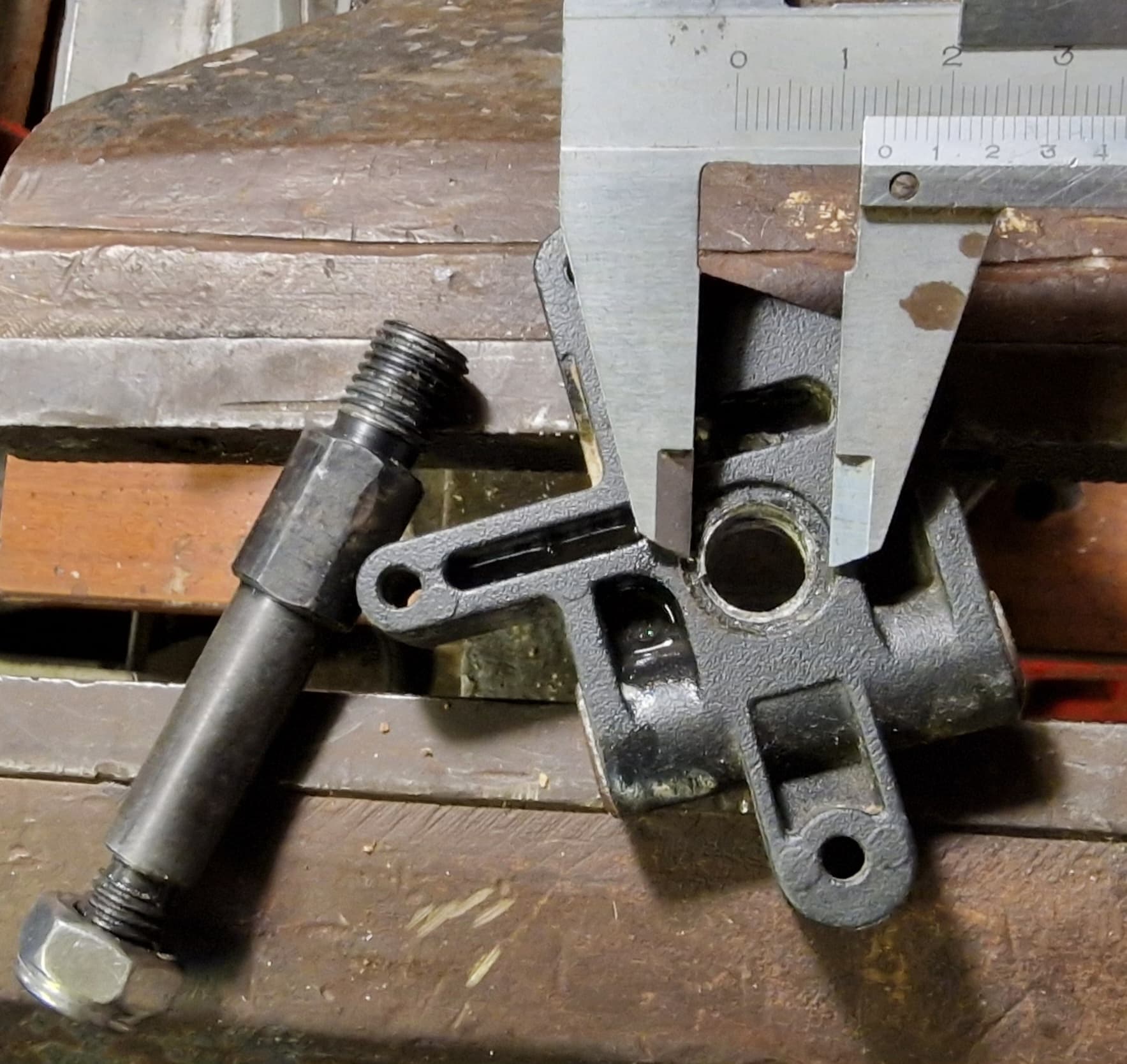

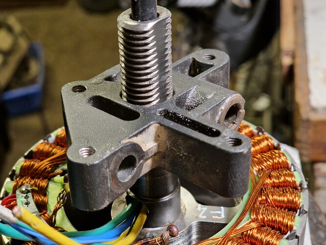

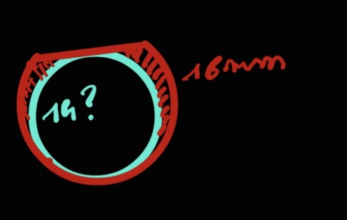

Filetage d’origine M12 . L’axe se devisse sans soucis… je vais percer a 14mm pour façonner mon axe de 16 avec un plat .
Presque trop facile ton histoire :wink: hâte de voir les premiers tours de roue :+1:
Et d’un. Très mal ajusté bien sur. Le rond avec un plat je maitrise mal a la lime :rofl:
Disons que ça servira de butée si les ecrous viennent a se desserrer…

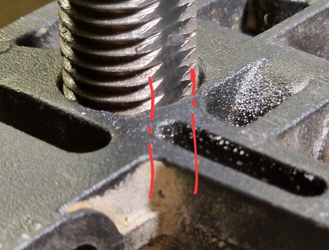

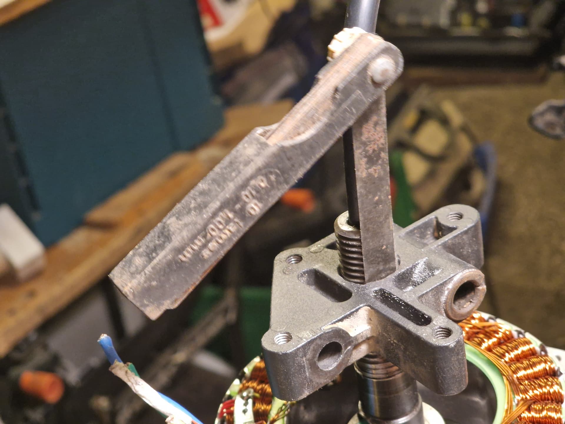

Disons que je rentre peniblement une cale de 0.2mm . Oui ça date de l’époque des vis platinées …:no_mouth:
0.15 c’est pas 0, fout z’y une ou deux vis sans tête.
Effectivement,je pourrais percer tarauder ici, et mettre 2 gougeons btr .
mais je pense entrer en force une cale retaillée de 0.2 mm (j’en ai plein) , surveiller l’évolution du jeu -si il arrive- et monter en épaisseur si nécessaire . sachant que l’acier trempé à la chinoise va tasser l’alu Propel , et oui peut etre de la vis si ça empire trop .
Une cale en force c’est plus simple mais ça va été plus chiant à démonter …
ben non si ça prends du jeu :laughing:

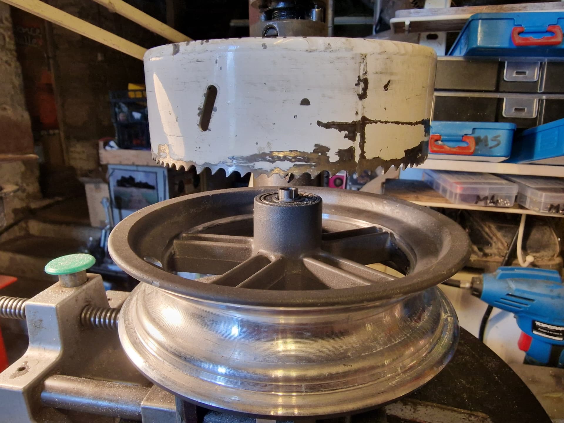

Et on remets ça… charcutage d’une roue ar de M365 pour recuperer le cerclage.
