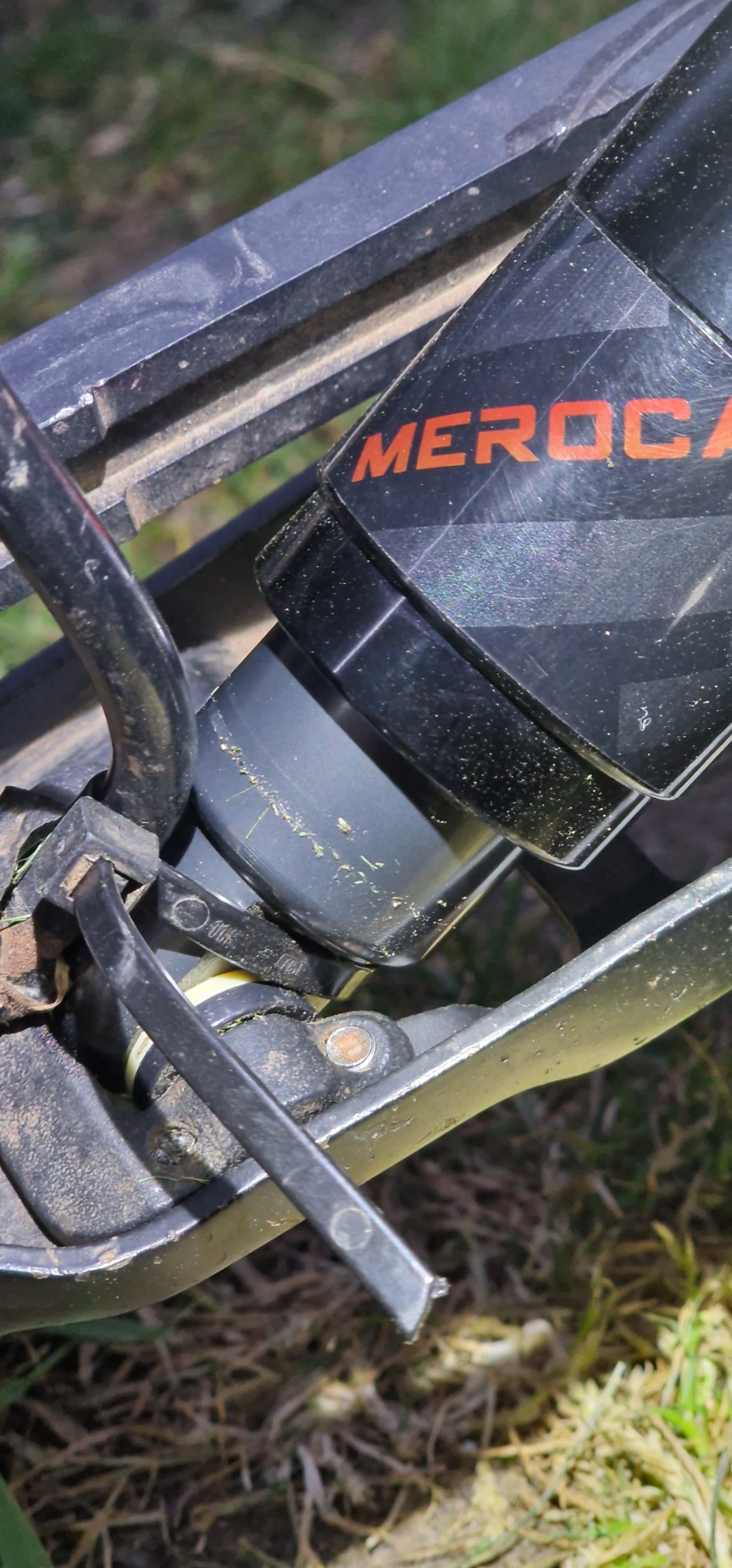

Reglage du sag g/d avec la crasse sur le piston ![]()
Pas aussi précis qu’un joint torique ,mais ça le fait bien pour la campagne…

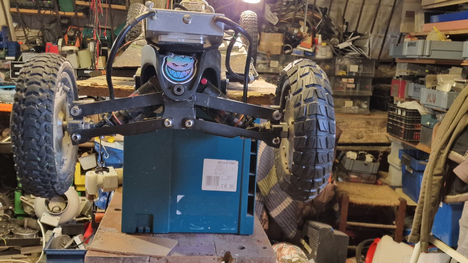

Changement des 2 bagues arriere du bras inferieur côté roue … déjà usées après 2 rides
et un Salagou …
Entre le poids/traction des hubs et le mauvais angle des suspensions .

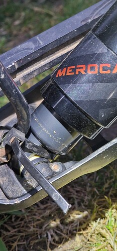

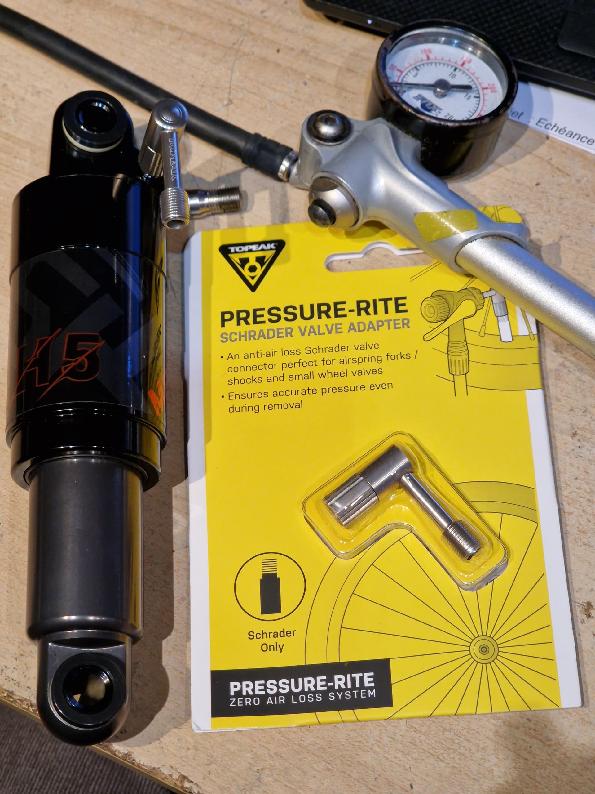

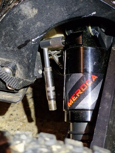

pour 2 des 4 amortisseurs à la valve inaccesible , j’ai trouvé le seul adaptateur coudé et assez court qui va bien pour les amortisseurs a air . ![]()
~0 pertes d’air au démontage .
oui j’ai ajouté des joints toriques. ![]()
sur ces amortos , je ne règle pas classiquement le sag à 20~30% , mais je dégonfle jusqu’a arriver presque en butée en sautant à 2 pieds sur le train concerné .

Pas vraiment accessible en effet . Pas con la valve coudée
rassure moi tu ne la laisse pas à demeure…?
conseillé de la retirer après gonflage sur la notice , mais j’ai roulé avec , ça bronche pas. peut être sur le long terme? en fait il n’y a pas d’obus dans cette valve , mais un systus anti-retour d’air qui ne permet que de gonfler …
Donc tu dois démonter pour dégonfler mais du coup pour ça l’obus de la valve n’est pas vraiment accessible…![]()
Si . Avec un ongle.ou nimporte quel petit outil/ bout de bois ,tu peux lacher un peu d’air pour ajuster…

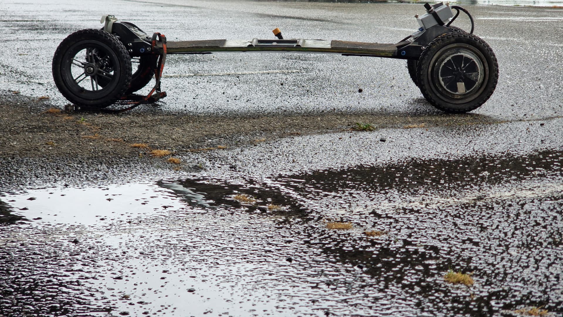

Pas moi mais un gars a posté sur le groupe fb ‹ Propel modification ›
On voit que ça bosse bien devant , a l’arrière que sur des plus gros chocs…
ça filtre bien en effet. Ça a l’ai confort Pullman ( pour ceux qui ont cette réf qui date un peu XD)

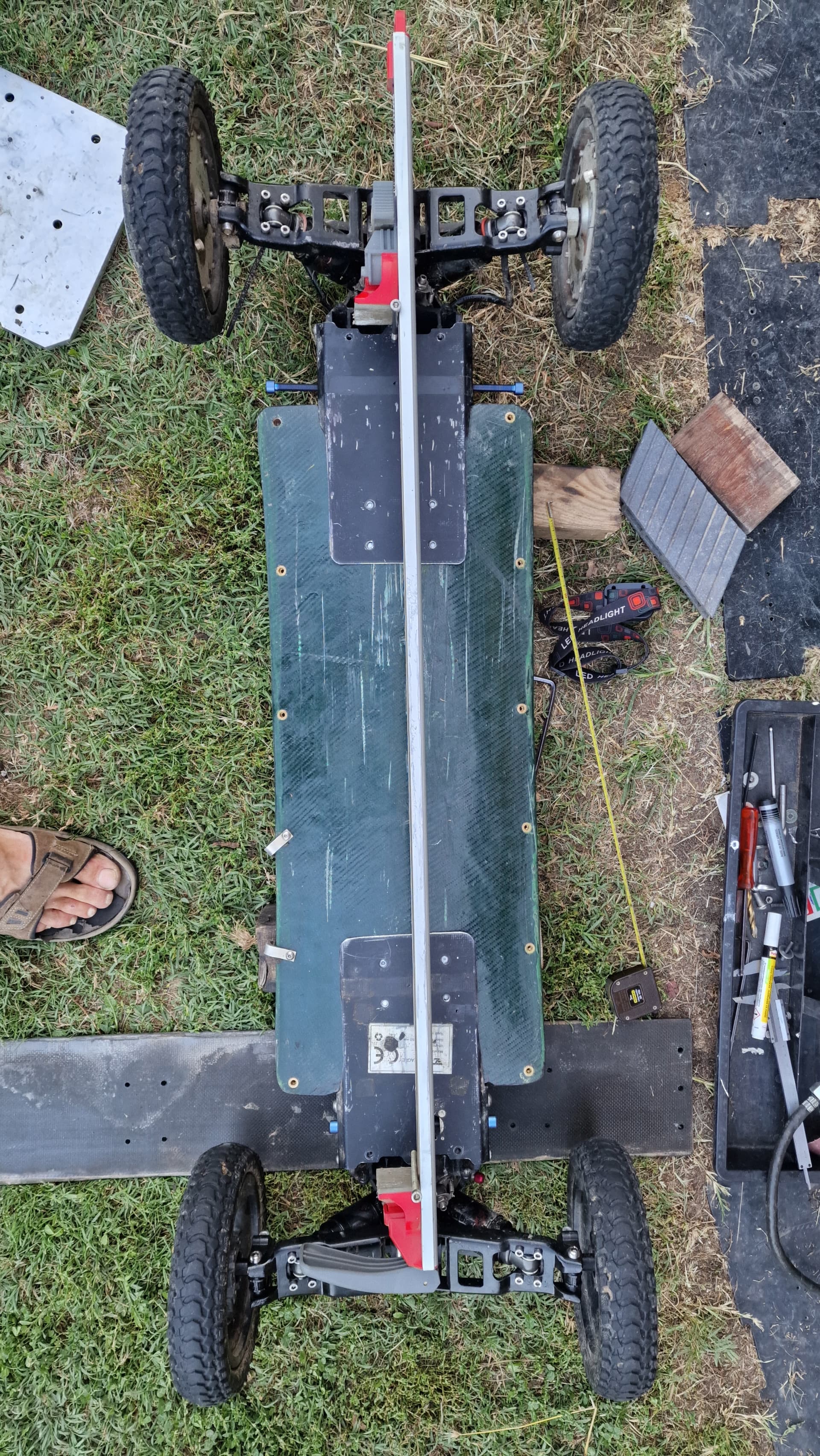

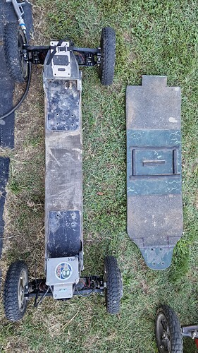

Changement du deck joli tout mou/flex par le plus raide de mon stock . Je devrais pouvoir eviter les 2 plaques carbone dessous pour gagner de la garde au sol ![]()
Vraiment mieux …plus rigide, mais difficile de rigidifier les chapes des trucks par rapport au deck…j’y travaille.
Oui ca grince comme un vieux matelas, mais j’ai du bois du deck ki touche la feraille qq part…![]()

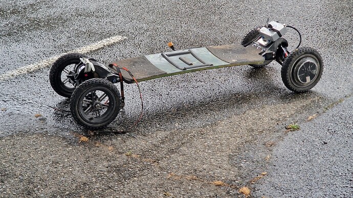

Et changement de chaussettes… je reviens à mes 1ers amours en TT sur jante en 6.2’‹ interne de Xiaomi M365 . Des 8.5x3.0…
qui font plutôt 9 ›'… Qui même gonflés à 600g , ont un profil très rond , du à la jante Xiaomi pas très large…
yes , des 125 comme d’origine …
en plus y’a moyen de mettre une valve de l’autre coté . enfin je suppose , il faut que j’en démonte un …
