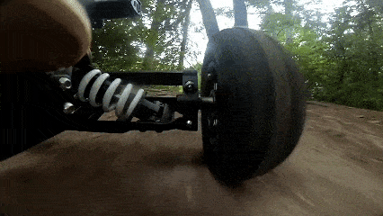

Ça amorti super bien :+1: c’est pas tes Meroca…:thinking:
non . un gif du site propel …
faut vraiment que je fixe une camera sur le deck , pour filmer l’avant/arriere…
C’est surtout le truck qui tourne :wink:
non . c’est le bras de suspension qui bouge et encaisse les chocs . la base du truck ne tourne qui si tu tourne avec ton poids .
tu as raison … l’amorto a l’air assez raide , et bouge peu par rapport au centre du truck … chelou …
Ouais s’à bien y regarder l’amorto a l’air de peu travailler mais du coup si la gars va droit c’est la board qui oscille ou quoi…étrange

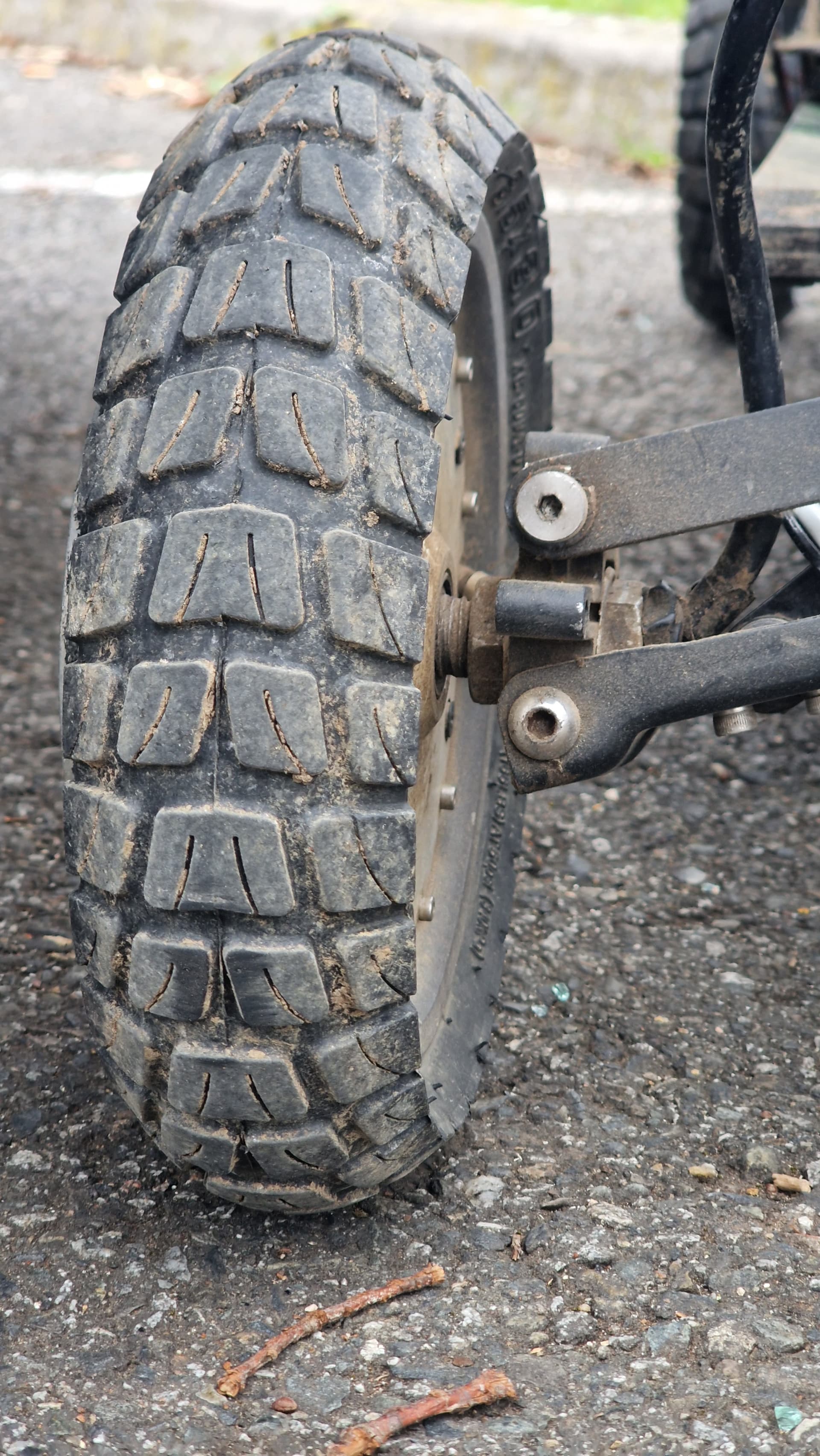

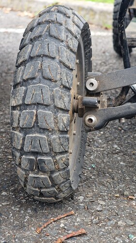

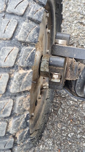

Ayé , un axe commence a se tordre … bientot la rupture ? :rofl:
Le filetage l’a affaibli , et de ce côté, l’écrou est court.
L’autre coté pas (encore) de soucis avec un écrou long.
Mais je vais bientot changer de hubs .
Exit les hubs d’hoverboards en Kv 18~20 et aimants faiblards… je passe sur des hubs de segwaw en Kv 15 et aimants costauds :metal: et FT85 et batterie 16s :fist_right:
Je ferais un filetage plus court en bout d’axe et prendrais appui sur une grosse rondelle plutot qu’un écrou😉

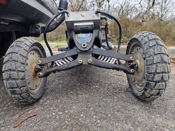

Et oui je suis repassé en ressorts derriere .
  1. car paradoxalement, à l’arrière ça fonctionne mieux que les amortos a air .
  2. c’est les rallongés , ce qui me permet de remonter le cul du build par rapport a l’avant :on gagne vraiment en stabilité et facilité de pilotage …
