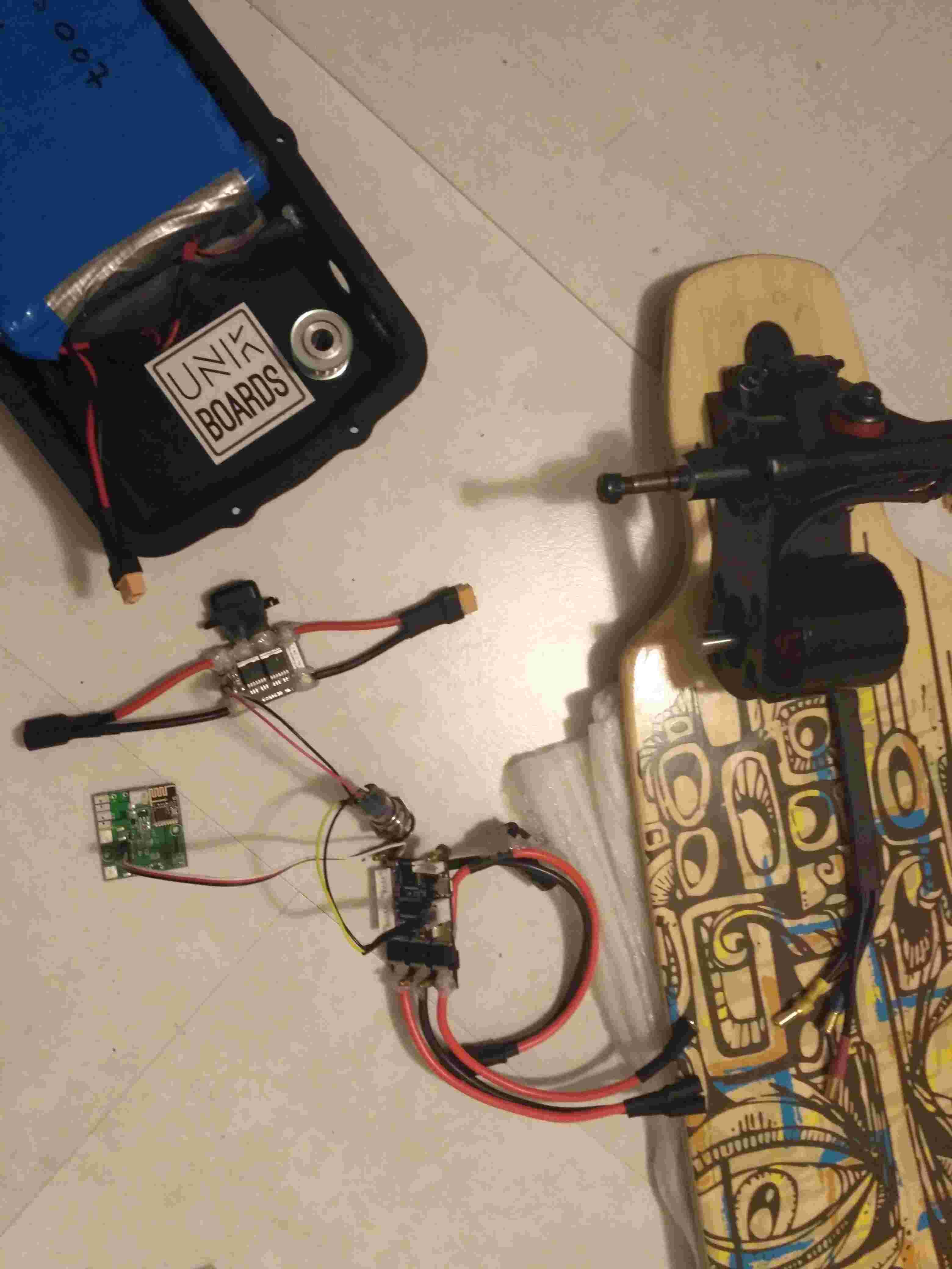

tain, j’en ai chié pour réussir à tout rentrer ! sérieux les gars, j’sais pas comment vous faites pour caler 2 VESC, respect !
sueurs froide :? quand j’ai entendu un claque… un MOSFET de l’antispark à toucher l’interrupteur en métal :shock: j’ai mis du scotch partout autour de l’anti-spark, de l’interrupteur, du receiver et j’attends de trouver la bonne taille de gaine thermo pour en mettre aussi autour du VESC !
Tu me fais vraiment mais vraiment peur Léon.
Tu as des batterie de 40V qui ont la capacité d’envoyer la foudre et tu bourres l’électronique à nu sous tension dans ton boîtier.
Franchement et sans déconner, tu es vraiment dangereux pour toi, comme pour ceux qui vivent dans ton appart/immeuble.
Ca peut paraître du bashing à la fin, mais je m’en fous car on touche à la sécurité des personnes.
Je vais devoir me fendre d’un sujet sur la sécurité électrique, ça devient vraiment grave ce que je lis sur le forum.
Yes. +1 avec Pimousse. Il te faut tout isoler, scotch; colle chaude, sugru, tout bien compartimenter et recabler tout proprement pour limiter la longueur des cables etc. Si tu tentes de tout rentrer sans faire cela, il va t’arriver de gros soucis. Faut vraiment que tu arrêtes de partir dans tous les sens car sinon il va clairement t’arriver un truc pas cool.
ça parait logique mais j’ai pas lu qu’il fallait tout protéger et personne ne me l’a rappeler donc ton bashing et créer un sujet sur ce point me semble être une excellente chose !
C’est pas trop mal, maintenant il reste à mettre de la gaine thermo sur ton VESC.
D’ailleurs tu te sers des 4 vis de fixations présents sur le circuit imprimé du VESC ? Si non, enlève-les
Essaie aussi de mettre quelques bout de mousse pour caler les éléments et éviter que ça bouge et s’entrechoque entre eux pendant que tu rides
Il faut qu’il y ait le moins de force/tension possible sur les câbles (gros comme petits) au niveau de connecteurs car ça contraint les soudures et avec les vibrations ça peut lâcher.
+1 n’hésite pas à recouper les câbles… UNIK est généreux sur la longueur et cela est très bien on va pas s’en plaindre…mais des fois faut recouper
C’est beau Léon … pour ma part j’ai collé des entretoise plastique PCB à l’époxy sur mon boitier carbone pour fixer mon VESC … bonne idée ou pas …mais cela fait propre. Même de la gaine thermo sur les XT60 … tu pousse le bouchon un peu loin Maurice heuuuuu Léon …
Bravo…
