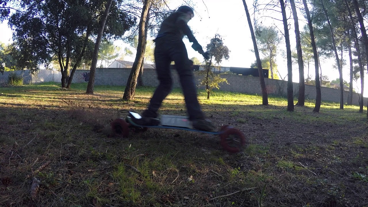

Je suis vraiment satisfait de cet ESC. Il n’est pas très cher et je trouve que j’ai vraiment plus de patate qu’avec les FOCBOX. Ça reste moins brutal que les ROXXY, mais on y gagne vraiment beaucoup en contrôle.
L’ESC ne chauffe pas à plus de 30°C (il était à 18°C au démarrage). Même s’il ne faisait pas chaud, je trouve que c’est quand même remarquable.
En revanche, les moteurs ont chauffé jusqu’à 85°C (et encore j’étais pas tout le temps à fond, pour ramasser et déplacer la GO PRO).
Je m’habitue aux trucks MBS MATRIX2. Les trucks à ressorts me font bizarre maintenant. Pour les 2, à > 45 km/h (GPS, car j’ai l’impression le VESC surestime ma vitesse de 5 km/h), il faut commencer à faire bien attention et à partir de 50 km/h ça chasse en wooble au moindre appui maladroit.
Batt Max/Motor Max 90A/90A versus 65A/85A : ça ne change pas grand chose. Je dépasse péniblement les 70A en batterie. Pourtant, dans certaines situations, j’en manque. Pour sortir d’un trou rempli d’herbes humides par exemple.
Sur ce terrain, à l’avant dernière session j’ai fait 8 trous dans 5 chambres à air… C’est vraiment une grosse limite la crevaison. Je ne prendrai plus ces MBS T3. La gomme est trop molle ils s’usent vite.
