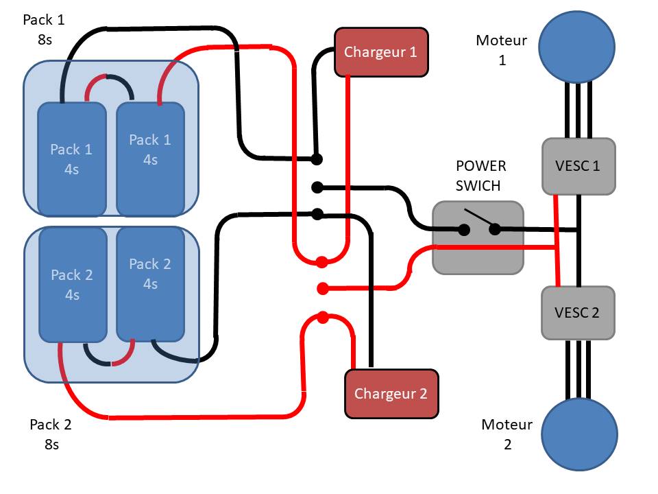

Pourquoi préfères tu utiliser les 2x8S une fois l’un après l’autre et pas les mettre en parallèle? et tu es sûr que ton interrupteur supporteras ce que tu vas lui faire passer à travers? (potentiellement 100A si tu es à fond avec tes 2 VESC.)
oui tu as raison
l’inverseur n’est peu être pas une bonne idée
mais il faut que je sépare absolument mes 2 8s pour la recharge
pour avoir une recharge nickel avec équilibrage il faut que je les dissocie
donc je vais chercher
En faisant l’équivalent de ton inter avec des connecteurs un peu comme les “clés xt90” que certains font?
oui en faisant a peu près ça
mais ça prend un peut plus de place
mais avec des connecteurs xc90 , ils sont très dur à défaire et donc j’ai peur de tout arracher
je vais peut être faire avec des fiche 5.5 mm

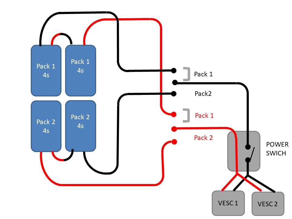

Bonne idée, deux emplacements pour une clé XT90, une seule clé. Évidemment ne pas brancher les deux en même temps.

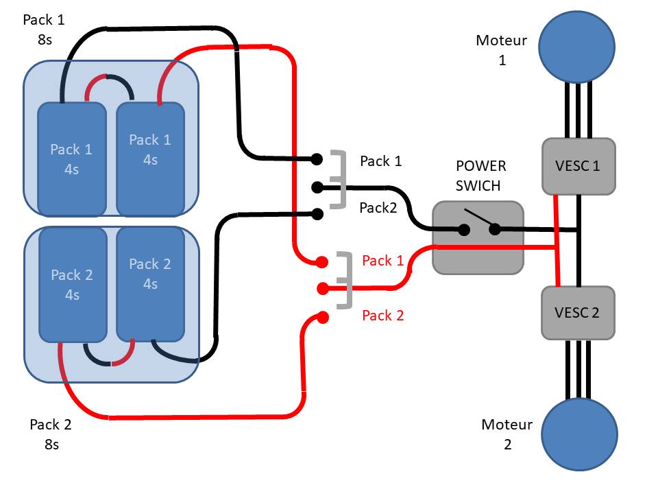

Après avoir bien réfléchi à la question je vais partir sur ce schéma
Je vais utiliser des fiches 5.5mm pour faire les ponts
A ta place j’essaierais de mettre les 2 packs en parallèle sauf pendant la charge, tu en tireras pas mal de bénéfices : Batt max 2 x plus élevé, moins de voltage sag…
Ca craint pas de mettre 2 packs en parallèle ?
l’un ne risque pas de se décharger dans l’autre ?
Pour la recharge, rien n’empêche d’utiliser 2 prises pour chaque pack, et donc 2 chargeurs.
Mais du coup faut les séparer pendant la charge

pour mettre les 2 packs en parallèle il suffit que un pontage et 3 au lieu de 2
mais je crois pas que décharger l’un après l’autre ou les 2 en même temps change grand chose
oui après je recharge chaque packs 8s avec un chargeur duo à 8A
Si j’ai bien compris, tu veux laisser les 2 packs en parallèle pendant le fonctionnement.
Et isoler les 2 packs pendant la charge.
Alors je pense que dans ce cas un interrupteur suffirait de séparer les packs pendant la charge
