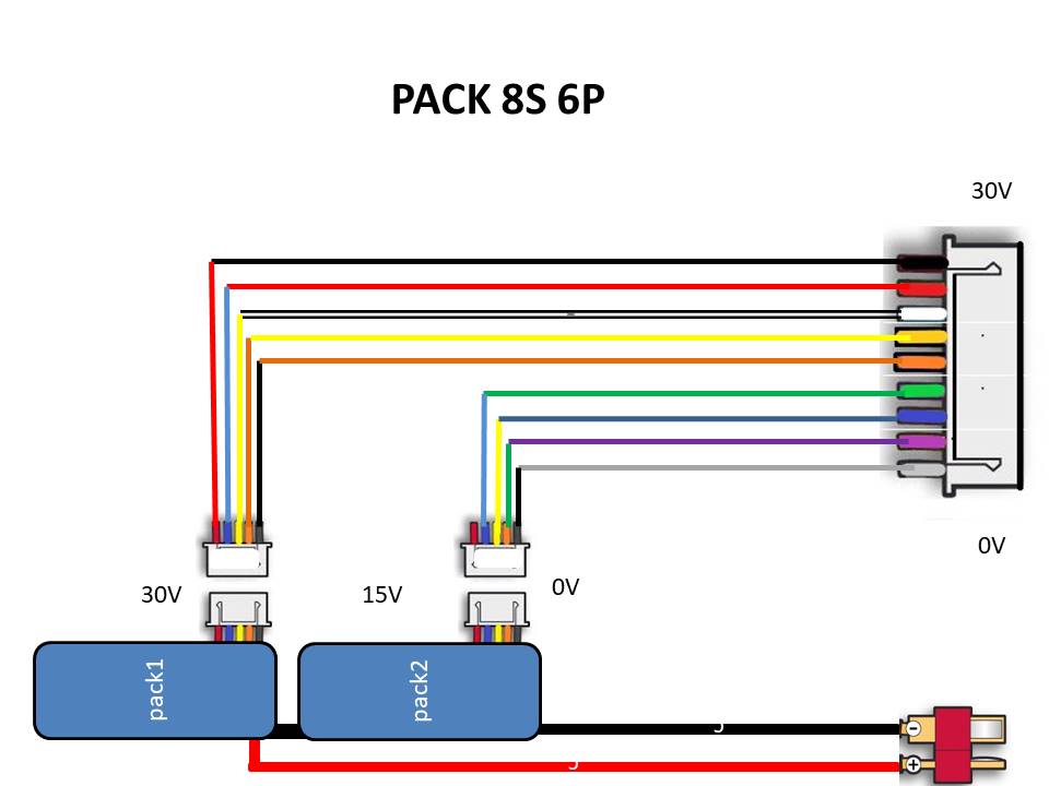

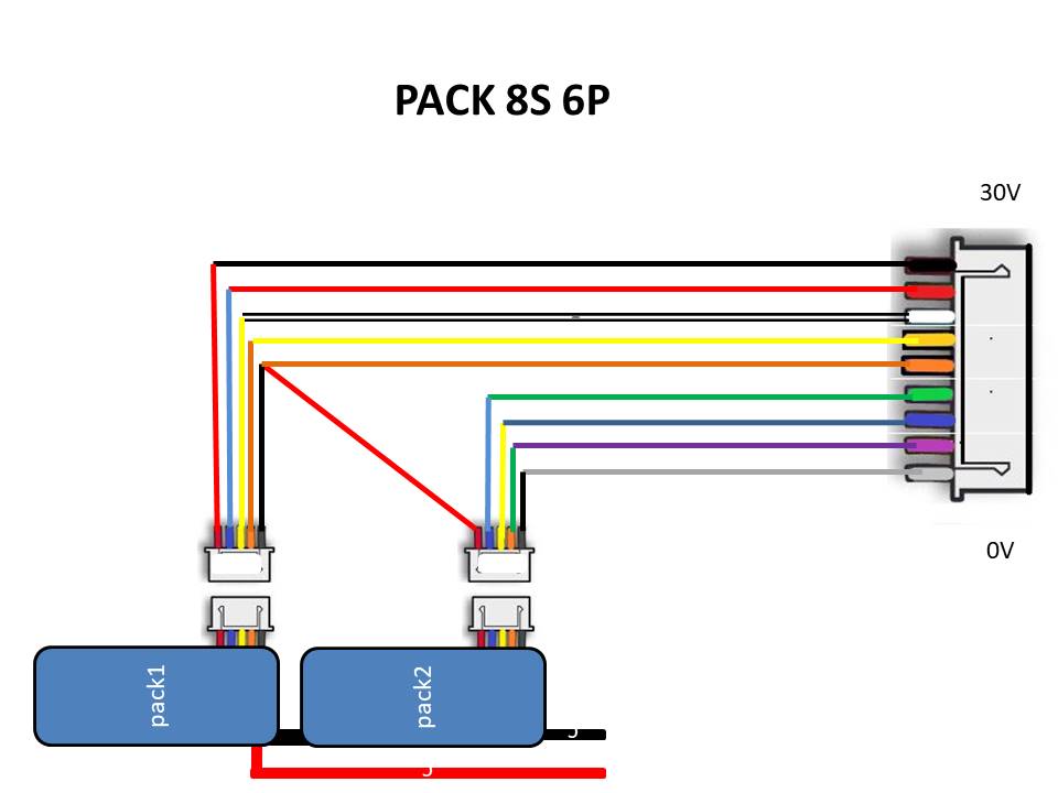

voici les rallonges que je fabrique pour passer les 2 lipo 4S en 1 lipo 8S pour la partie équilibrage
Nickel !
Juste une précision : tu n’est pas obligé de faire la connexion entre les 2 prises équilibrages 4S (le trait rouge en travers) car c’est fait électriquement par la liaison série entre les 2 lipos.
oui je me suis poser la question
oui donc la première broche du deuxième pack n’est pas relier
