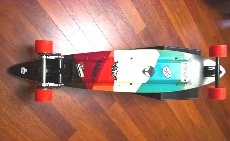

Tu peux nous faire une MAJ de cette board avec photo maintenant que tu l as passer en Dual-Rear
je viens de récupérer la transmission dual rear de ma kid arbor ( que je passe en tout terrain )
pour la mettre sur la première planche qui était une dual diagonale
j’ai fait les modif à l’arrache pour faire ce test
mais franchement c’est vraiment plus agréable à rider
j’ai fait que 26 km car il y avait 300 m de déniveler
maintenant que le test est concluant je vais modifier entièrement la partie Electronique
pour faire comme sur mes autres planches
c’est à dire d’avoir les 2 packs l’un à coté de l’autre au lieu de l’un au dessus de l’autre
ça me fait tout modifier , il va falloir tout démonter , reboucher tout les trous , et tout repositionner
puis tout ressouder ,faire un System de charge extérieur sans démonter , et une nouvelle coque
ll faut que je ponce le plateau pour le refaire aussi
donc en fait tout refaire
ça va m’occuper pour l’hiver ![]()

Après une dernière sortie hier avec ma Man Arbor Timeless et plus de 2500 km sans le moindre problème depuis l’été 2015 il est temps de lui faire une nouvelle mise à niveau
Après la V2 et le passage au vesc
La V3 et le passage au dual rear
Voici la V4 qui va passer de 9 à 18 A pour avoir une autonomie de 60 km
Je profite de récupérer 2 packs de la Kid Arbor hybrid qui va recevoir un pack 8s6p en 18650
Donc démontage, ponçage, rebouchage. …
C’est fait
Maintenant implantation du matos
Mise en place de l’électronique
Vesc, anti spark power Switch, récepteur et module Bluetooth
