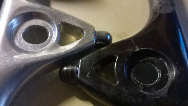

voici une photo de 2 truck paris 195
et on voie clairement la différence
dans le noir le bushing force vraiment quand je le met
quand j’installe les 2 modèles sur la même embase avec les même bushing et le même serrage l’un est souple et l’autre et dure ???

peut être que la peinture joue un peu mais c’est surtout qu’ils sont très different pour des trucks paris 195

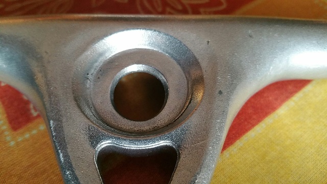

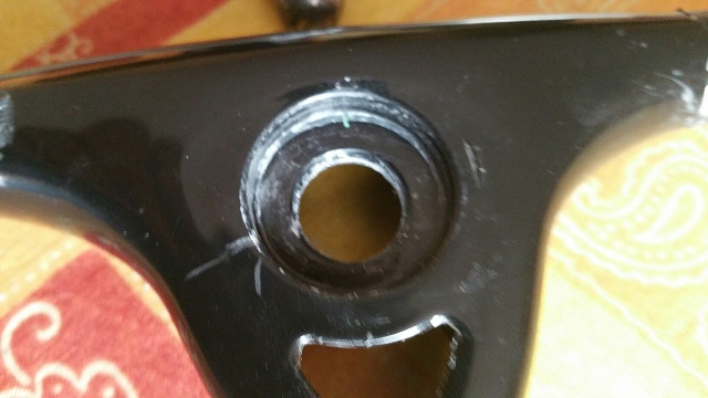

Sur le gris le trou ne semble pas centré
oui tout a fait
mais en faite ça devrais être les même , des trucks paris 195
sauf que quand je les monte sur la même embase avec les même bushing et le même serrage le gris est très souple et le noir très dure !!! :!:
j’ai envoyer les photos à blackkross ,qui les à fait suivre à son fournisseur pour savoir si c’est normale
donc j’aurais surement une réponse
je vous tiens au courant
