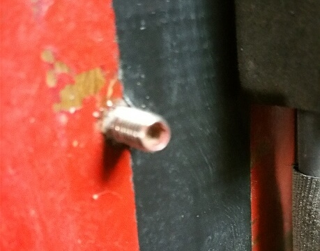

Ok merci, mais du coup les cycles visser/devisser dans le bois de la board, ça doit pas faire de bien au taraudage?
Faut que je trouve quelque chose davantage plug&play moi…
On utilise des inserts
Ah yes, je me disais aussi ^^
