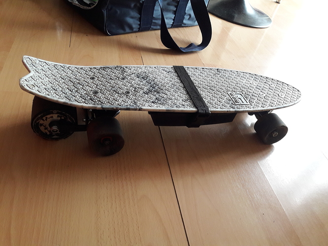

Suite à mon ancien build que j’avais fait sur un cruiser bantam 24" (lien ici)
je vous pésente 1 an après, toute les améliorations que j’ai réalisés sur ce build:

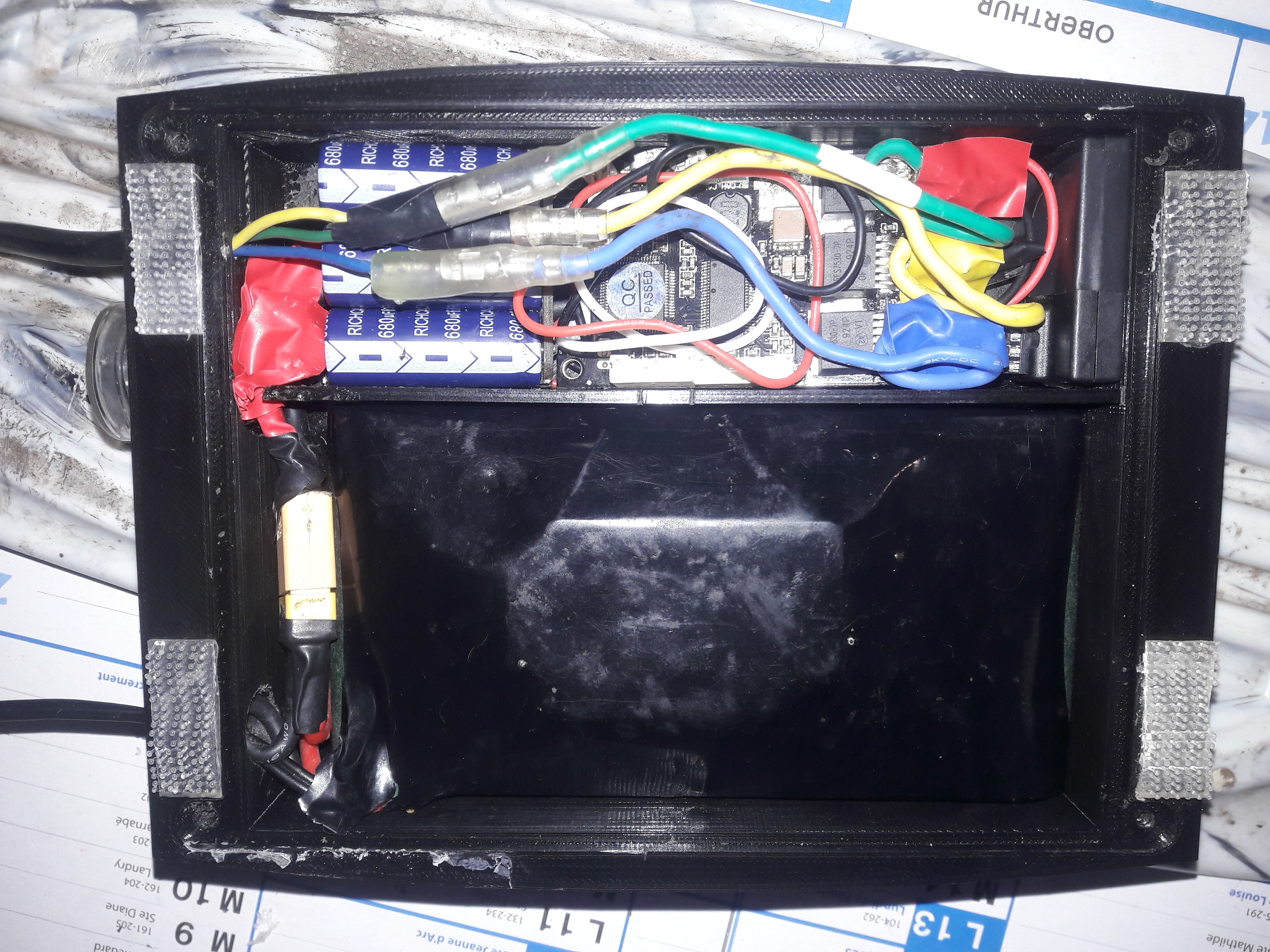

J’ai remplacé le gros boitier moche par un autre fait en impression 3D. J’ai hésité à le faire en résine avec une imprimante SLA, mais l’imprimante de mon amis était trop petite. Le boiter est toujours maintenue à la fois par des bandes de velcros (merci rookietwo) et par une petite sangle. J’ai remplacé l’ESC qui a rendu l’âme à cause d’un faux contact, par un « VESC Flipsky 4.12 50A » et j’ai pris plaisir à utiliser VESC Tool. J’ai aussi acheté une télécommande avec le récepteur qui va avec:
J’ai remplacé la batterie 6S2P par une « 7S1P 3,5Ah » ce qui donne une autonomie de 6km pour une vitesse de 15~20 km/h sur du plat. Ça parait peu mais s’est adapté à l’utilisation que j’en fait.
J’ai aussi ajouté un bouton switch on/off sans antispark <« …Ta pas mis d’antispark, avec les arc éléctriques ça réduit la durée de vie des composants, tu prend pas soins de tes affaires et gnagnagna… »>
Je me dit que la puissance embarqué est pas ouf comparé à d’autres builds et puis ça fait un moment que j’en utilise pas et ça à pas l’air de broncher plus que ça sans antispark.

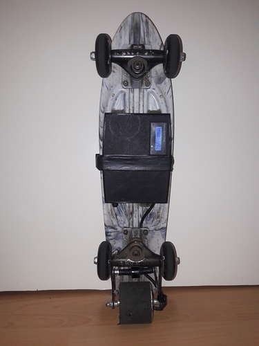

Enfin, j’ai ajouté un afficheur assez commun.

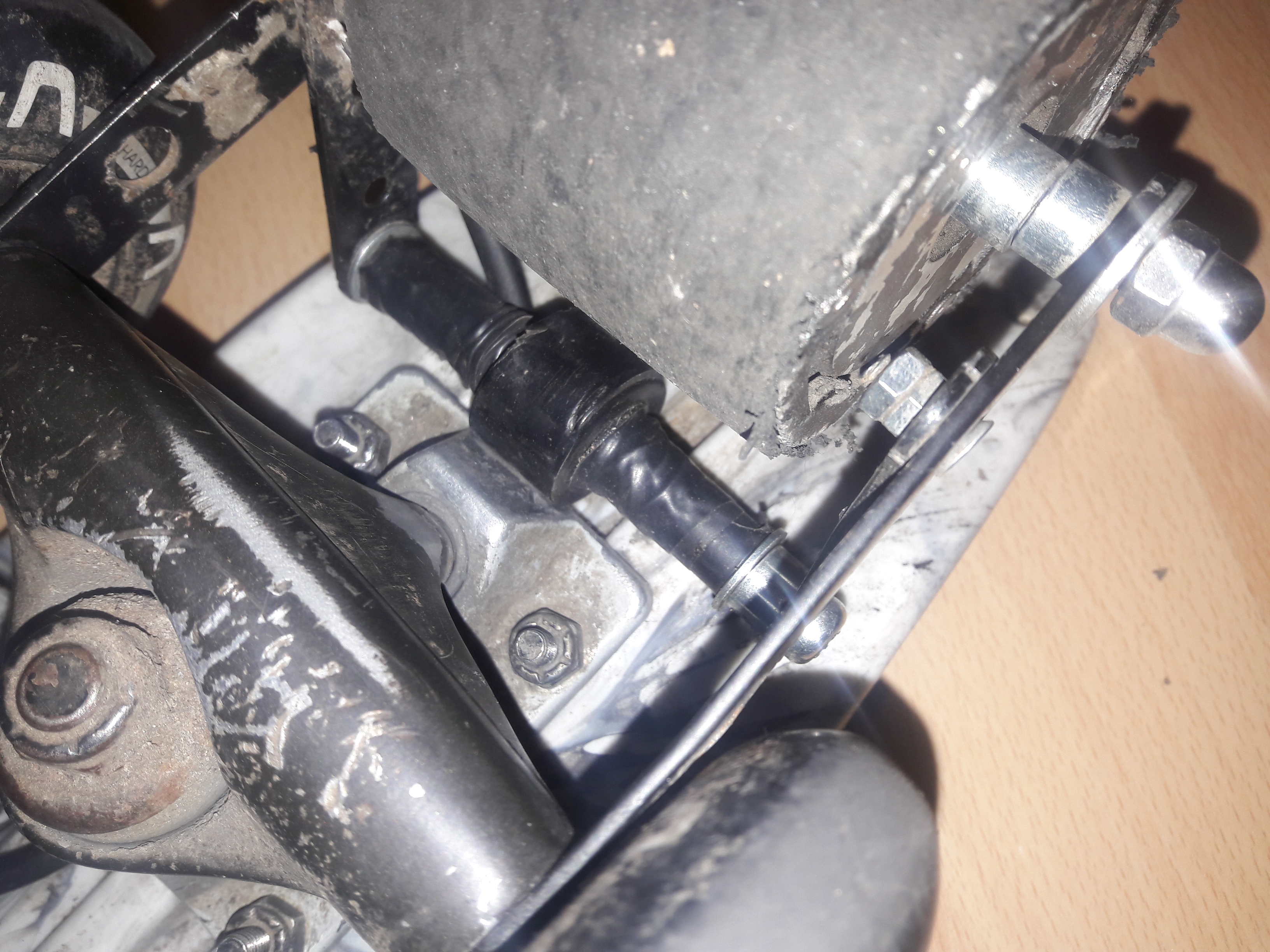

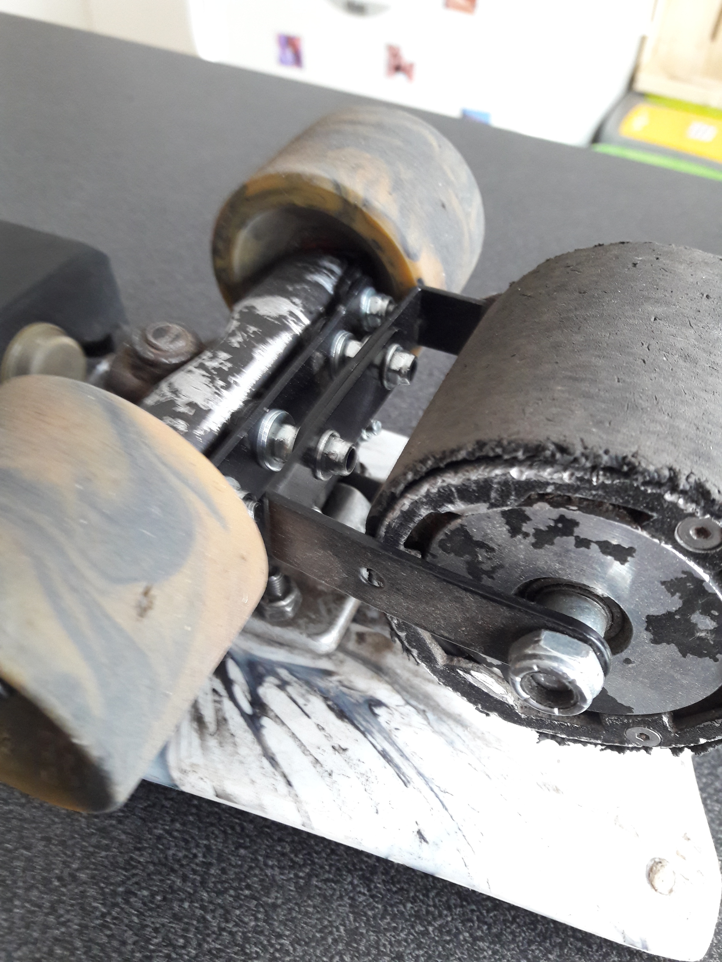

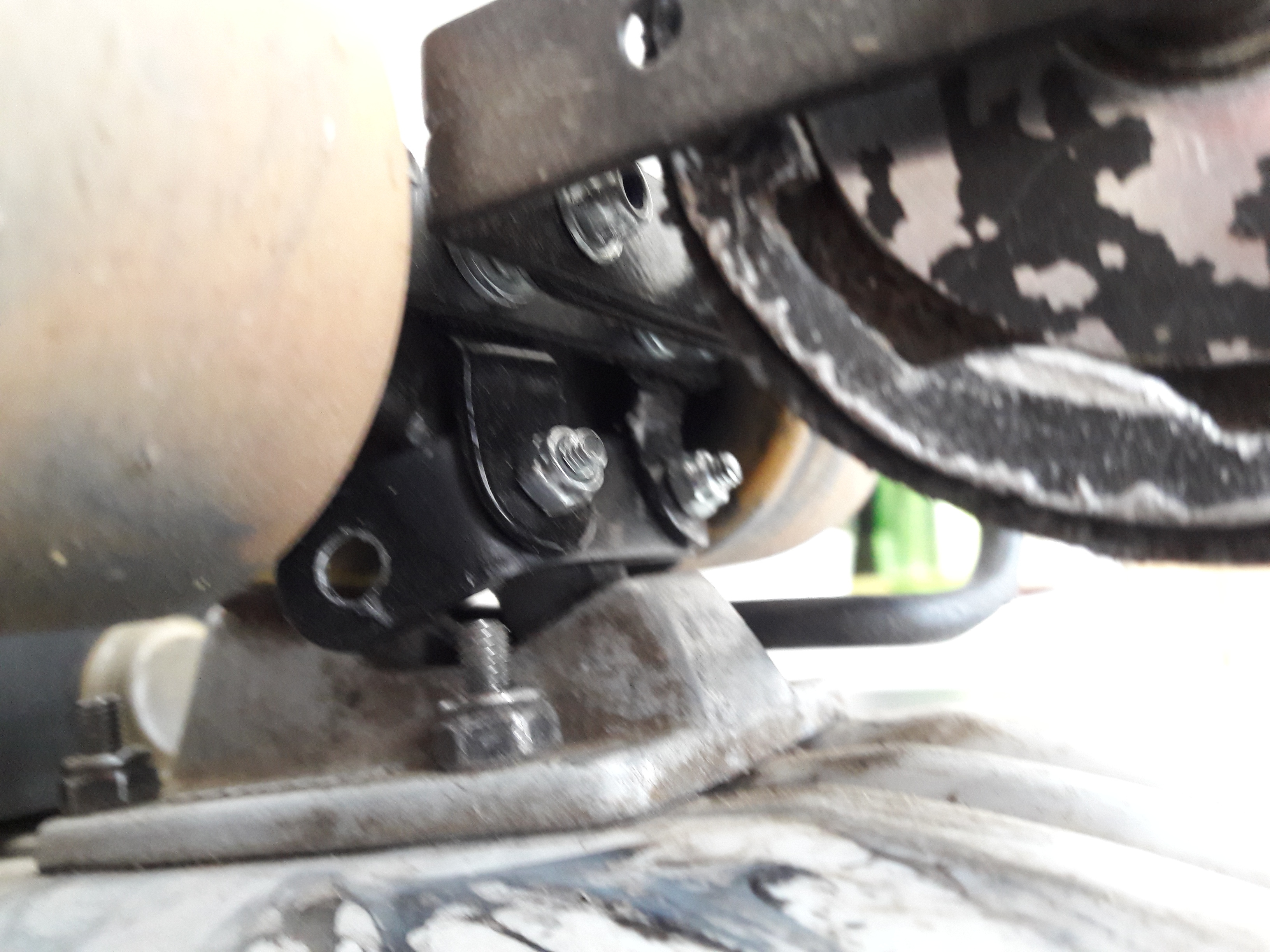

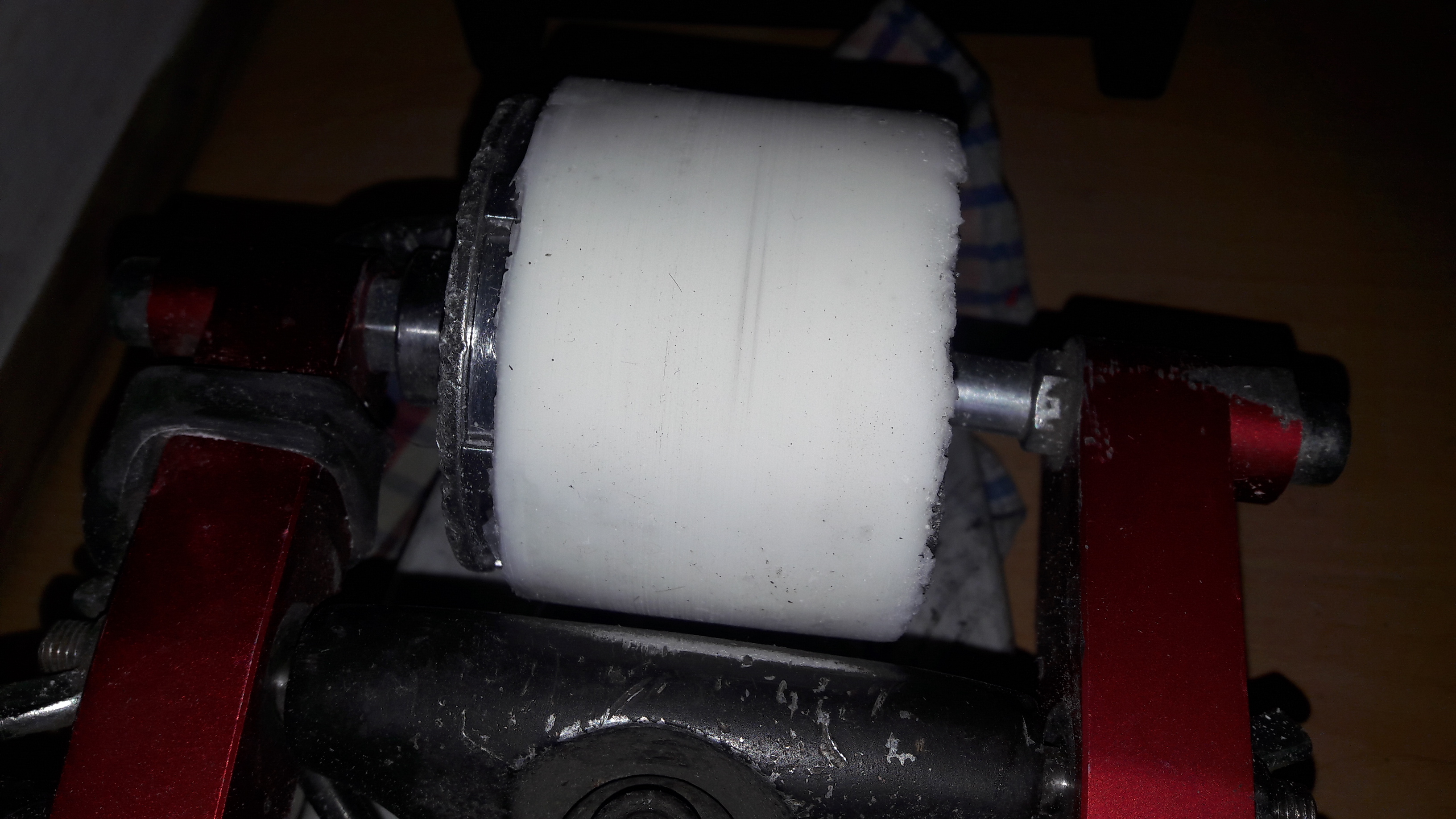

J’ai modifié le support moteur pour avoir quelque chose de moins encombrant et moins lourd. 2 pattes en acier épaisseur 2mm se monte sur le trucks et permettent la mise en place du hub. Sur le montage, on peut voir une gomme de skate utilisé pour faire un appui sur le truck et ne pas détériorer ce dernier. Le moteur hub est le même que l’ancien build. J’ai seulement mis des roulements de meilleur qualité dans le hub et j’ai enlever le capteur à effet hall. J’ai aussi voulus mouler ma propre gomme pour remplacer celle du moteur hub :
Ce fut un échec, la gomme a explosée après 500m.
Vous remarquerez aussi que j’ai mis des roues de roller. En effet à cause du support moteur de teubé, je suis obligé de mettre des roues de ce type. L’avantage est que même avec le hub en plus, ça réduit les frottements. L’inconvénient c’est que ça réduit les frottements…J’ai pas une route trop sinueuse pour allez travaillé, c’est juste par temps de pluie que c’est moins rassurant.
Ma prochaine amélioration portera justement sur un support moteur qui permet de mettre des roues classiques.

Pour finir, après pesés, le poids du bébé est de 3,2Kg
