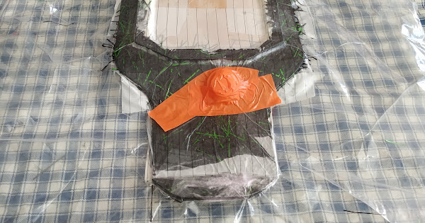

Salut la team… Quelques photos de la fabrication de ma board…ça faisait longtemps que j’y pensais… D’abord conçus sur pc et fabriqué de A à Z.
Le deck est fait avec 6 couches d’erable et 4 couche de carbone fibré.
Recouverte de carbone forgé…a cette heure elle est finis… j’attends juste la réception de ma vesc 6.7 pro dual pour partir sur les routes… enfin…après un vesc qui était défectueux j ai du batailler pour être remboursé.
Bon ride à tous .
