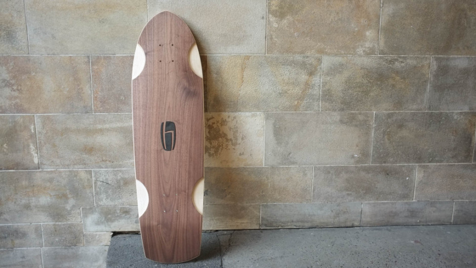

*[Commandé] Olson&hekmati 33" - site fabricant - 110€ fdp in
Salut, superbe board de chez Olson ! Bon choix, le tail de la board par contre te bouffe de la place : donc si tu veux garder quelque chose de plat ca va être compliqué avec un 10S4P par exemple.

10S 192kv 15/32 80mm tu arrives à une vmax de 50 km/h quand-même, ce qui fait beaucoup plus que ton souhait, alors certes qui peut le plus peut le moins, mais tu peux diminuer la tension de ta batterie ou changer de ratio de transmission pour avoir plus de couple!
Je me disais que ca passait parce qu’il me semble que la truncated d’okp fait 84 cm (10S3P) , et celle la fait 85 cm … normalement ca devrait passer non? faut que je verifie la longueur entre les trucks.
Ou faire une simulation à la calculette en imaginant le montage? c’est ce que t’entendais par faire le montage?
(au pire je passerai en 8S3P comme suggéré un peu au dessus)
Question: est ce que c’est pas délicat d’avoir un kicktail ? c’est pas un coup a écraser mon moteur si je me met dessus (comme je le fais sur mon sk8)? ca me semble tout d’un coup une idée de merde
