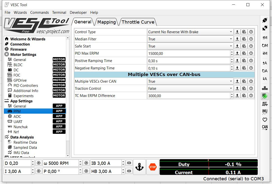

Ça ressemble grandement à du " ABS Over Current Fault". En d’autres termes que les limites d’ampérages ont était atteinte et que le vesc ce met en sécu’. Peut 'être et ‘il possible de recrée le problème. Prend ta télécommande, branche ton vesc a ton PC ouvre ton plus beau vesc tool onglet “realtime data” (click sur le RT et la petite courbe tout à droite pour activer le trafic de datas) et fait gaffe que les roues tournent librement. Quand tu seras la met un coup de télécommande de 0 à 100% le plus sec possible tout en gardant un œil dur le “Fault : none” du milieu voir si ça change en “ABS Over Current Fault”
Et tant que tu est sous vesc tool post un screen de ton onglet genral / current ainsi que la config de ta board (ESC / moteur / lipo / vmax) steuplé.

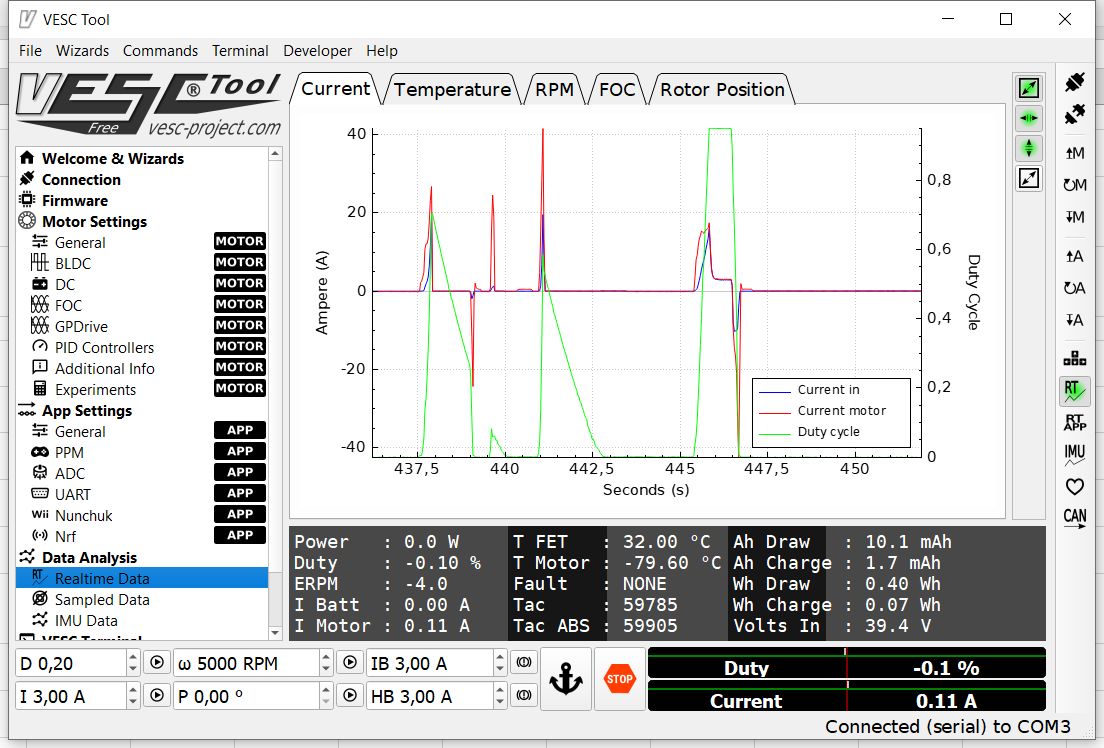

Bon… testé le real time data pour voir, skate roues en l’air : j’ai lancé le moteur à donf puis frein max :
En accélération, le moteur se bloque parfois lorsque je le lance à fond d’un coup.
Je n’ai pas pu reproduire le problème de frein, probablement faute de charge sur le skate.
Que ce soit en accélération ou en freinage, pas de fault signalée par Vesc Tool.
Concernant la config, le BMS n’est branché que sur le circuit de charge, pas en décharge. J’ai testé en retirant le BMS mais ça ne change rien.
Sinon, je suis à 74% de batterie (39,0V), j’ai aussi eu le cas à 87%.

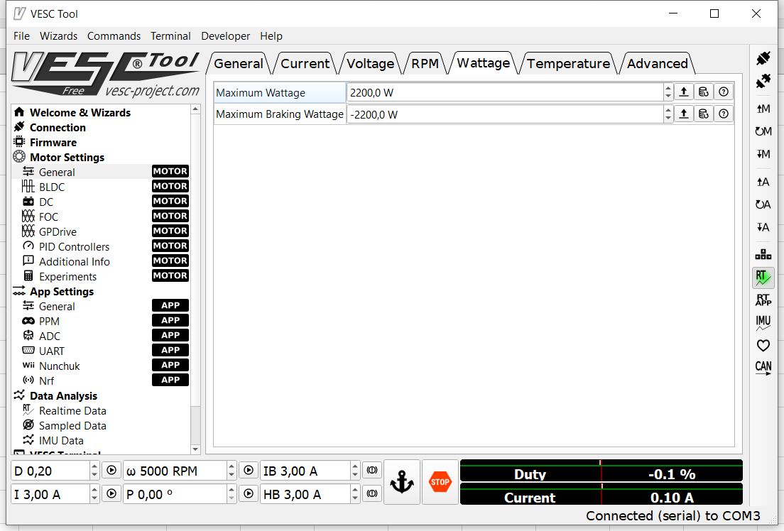

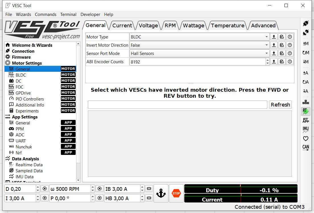

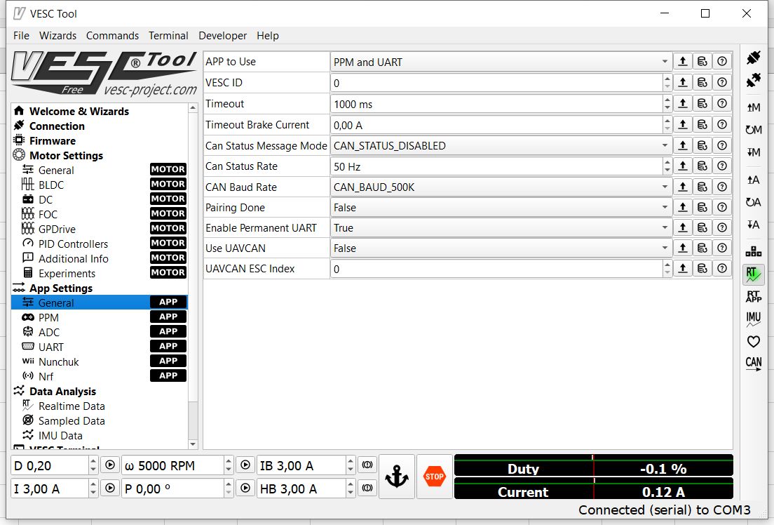

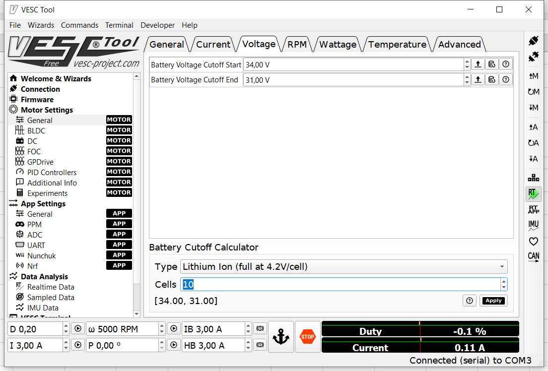

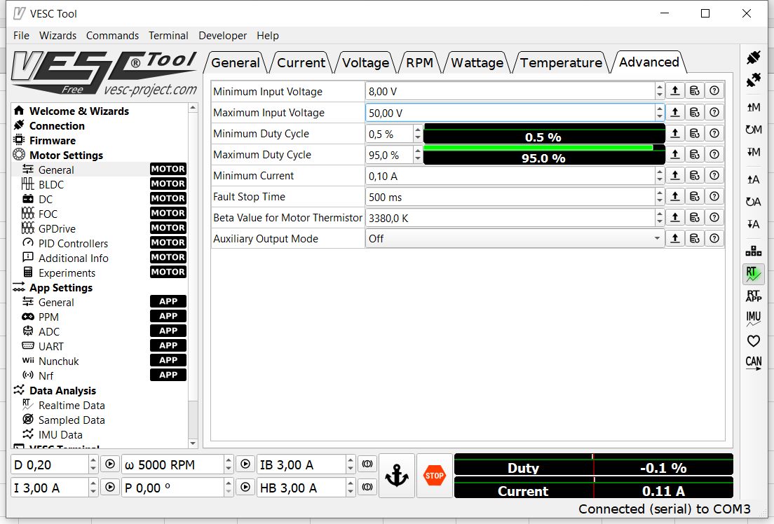

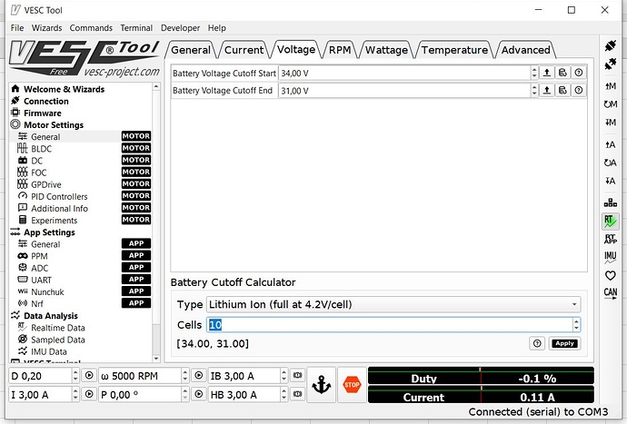

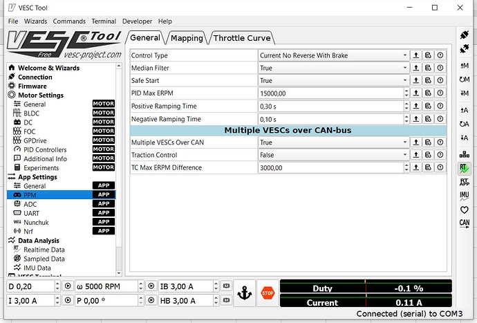

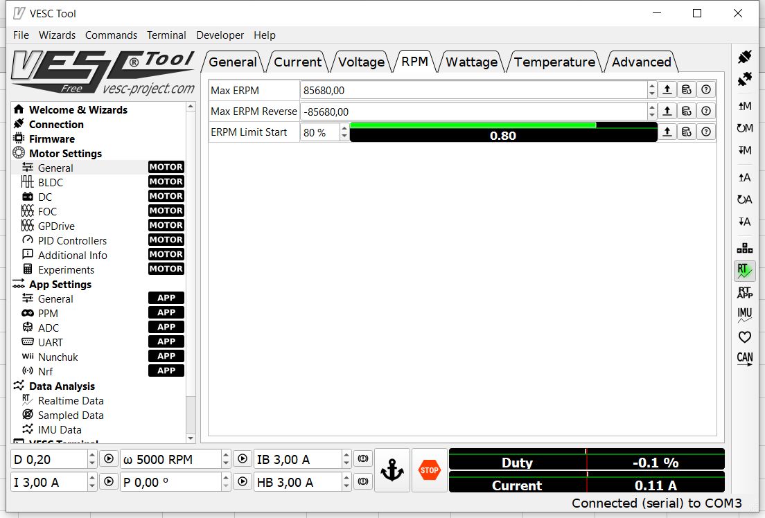

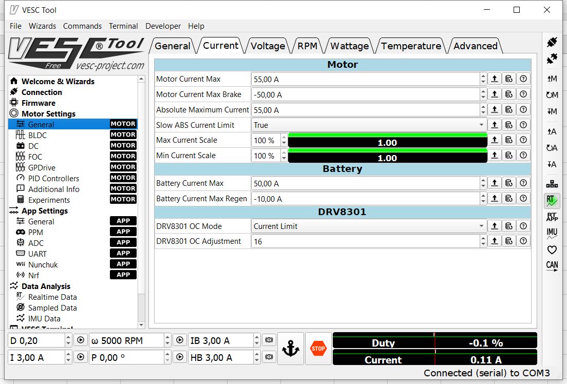

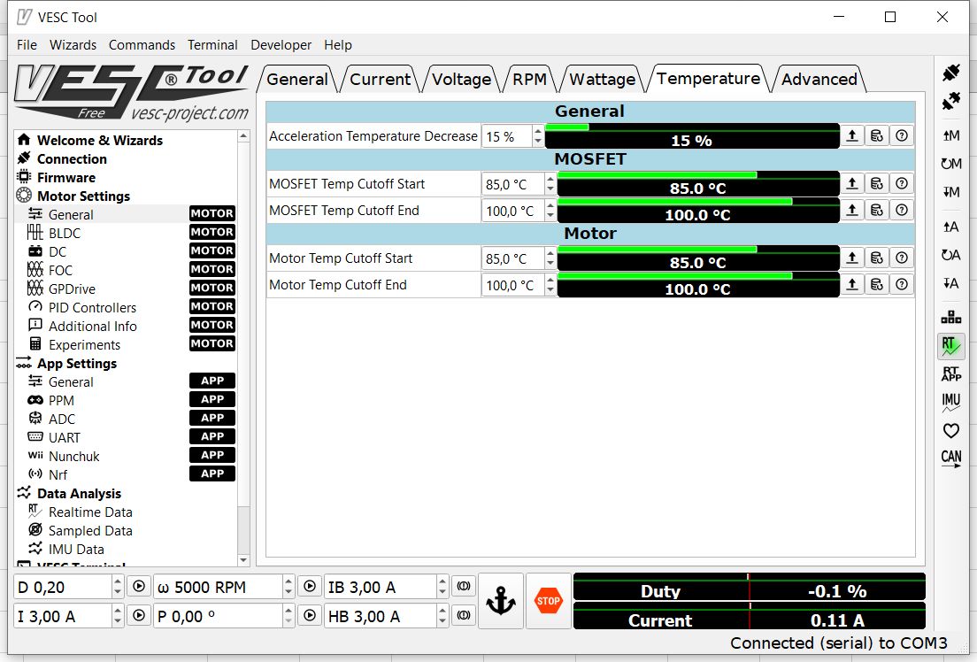

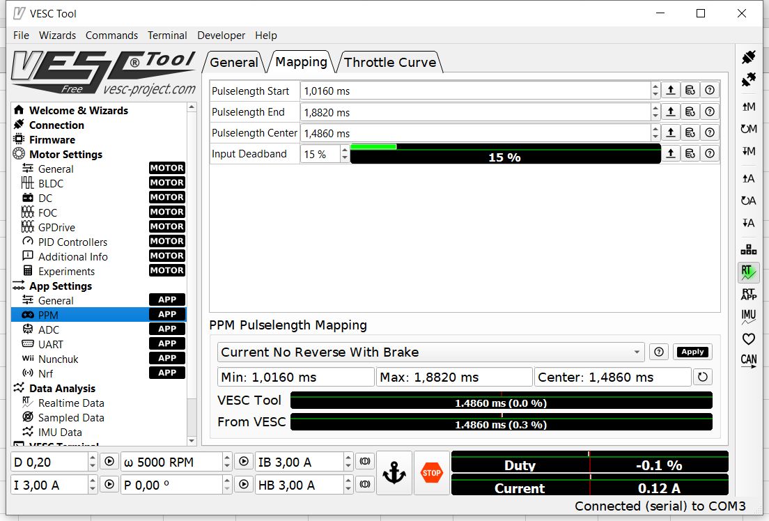

Ci-dessous les captures d’écran de VescTool :
La batterie peut prendre 125A (25C) mais pas le Vesc 4.10 donc j’ai plafonné le batmax à 50A. La batterie peut prendre max 2C donc j’ai plafonné à 10A.
La capture ci-dessus a été faite après trois test d’accélération (durant le premier, le moteur à relâché en pleine accélération) et un test d’accélération suivie d’un freinage. Mais aucune erreur n’est remontée !
