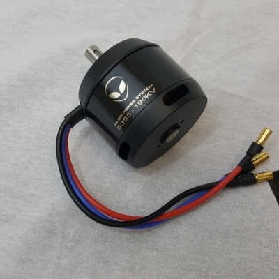

En montage Dual Rear (2 moteurs sur le truck arrière), on optera pour un moteur 6355 pour que les 2 moteurs puissent être monter côte-à-côte.

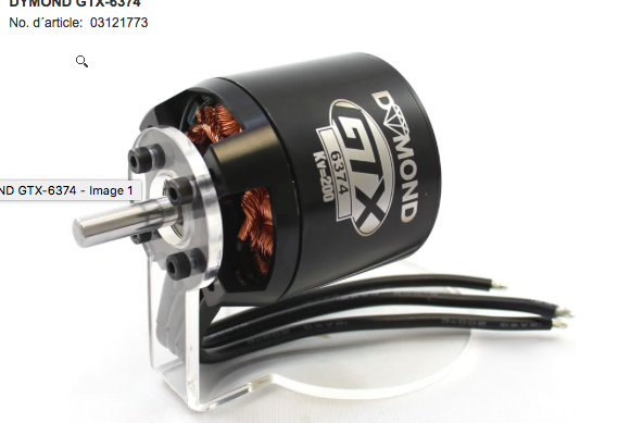

    J’ai trouvé cette petite merveille récemment, les performances ont l’air intéressante pour un build en single moteur ; les batteries peuvent être configurées en 12S avec un simple moteur Dymond GT 6374.
    Si certaines ont des retours d’utilisation sur ce jouet, n’hésitez pas
    Voici le lien : https://www.alibaba.com/showroom/brushl … 200kv.html

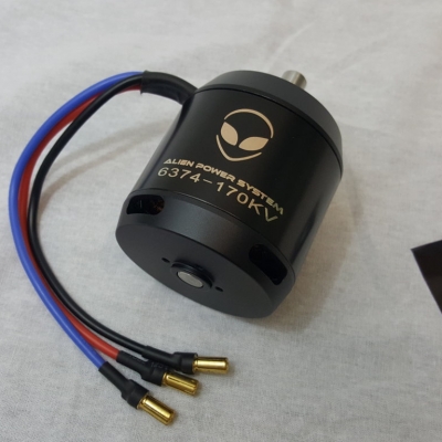

    Voilà j’hésite entre deux moteur APS:
    Alien 6374 Sensored Outrunner brushless motor 170KV 3200W
    http://alienpowersystem.com/shop/brushl … 0kv-3200w/
    et le
    Alien 6374 HEV Outrunner brushless motor 170KV 3300W
    http://alienpowersystem.com/shop/brushl … 0kv-3300w/
    Le premier est sensored mais ancienne version très ajouré et le deuxième plus fermé mais non sensored… Y a t il moyen sur le HEV d’ajouter l’ Internal PCB with hall effect sensors 120 degree ? et si oui cela est il compliqué ?
    http://alienpowersystem.com/shop/brushl … 20-degree/
    Oublie le sensored, les emmerdes que ça apporte comparé au plus que ça apporte (améliore les départs arrêtés) ne vaut pas le coup.
    Prends le HEV :wink:
    100% d’accord. J’ai une Willozboard sensored, et c’est très perfectible, même après SAV (et même si j’en reste content). Reste à voir si c’est pas beaucoup mieux avec les sensors intégrés aux moteurs.
    Si le départ est trop saccadé, alors il vaut mieux revoir le gear ratio que de coller des sensors.
    Ça reste une source de panne supplémentaire.
    Ok merci pimousse et DavidC je vais donc suivre vos conseils
    Merci
