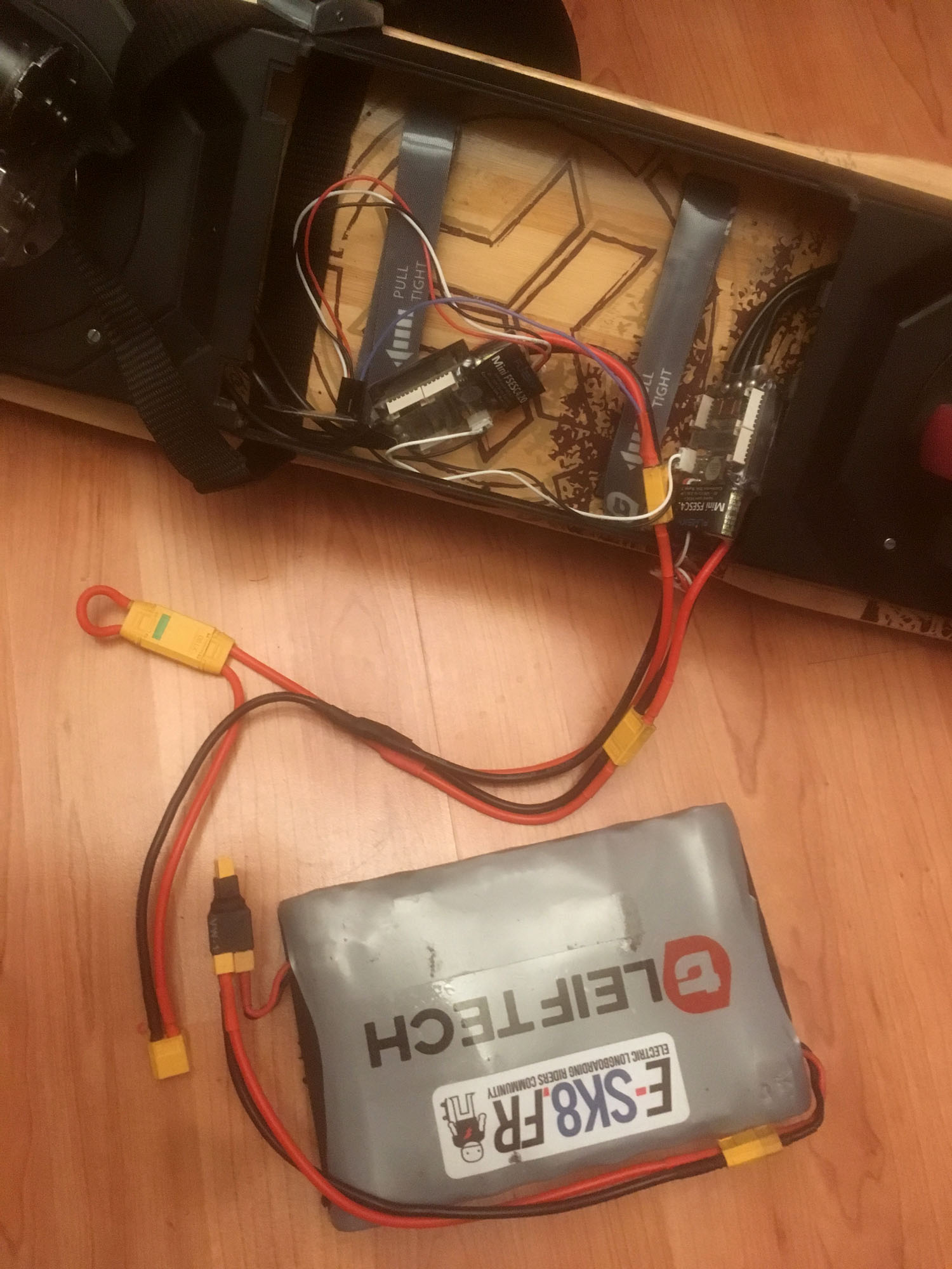

Ca y est j’ai fini mon faisceau
Est-ce que ça vous parait correct?
(vesc1 et vesc2 reliés en //; antispark loop key sur le +, puis direction la batterie)
En attendant d’avoir ma batterie définitive (sûrement une 6s3p), est-ce que je peux brancher sans risque ma batterie Leiftech (les 2 bornes sont reliées en // aussi).
J’ai envie de tester ça, quitte à refaire la config dans vesc-tool avec la nouvelle batterie plus tard.
Merci
PS: une fois tout planqué c’est plus propre
yep les seuls paramètres a changer seront les tensions max et min, le cutoff start (n’oublie pas d’enlever ton xt90s avant de brancher la batterie, et c’est comme ca que j’ai grillé un vesc4 une fois)
par contre la detection moteur dans vesc tool faudra la faire sans charge sur les moteurs (donc sans courroie)

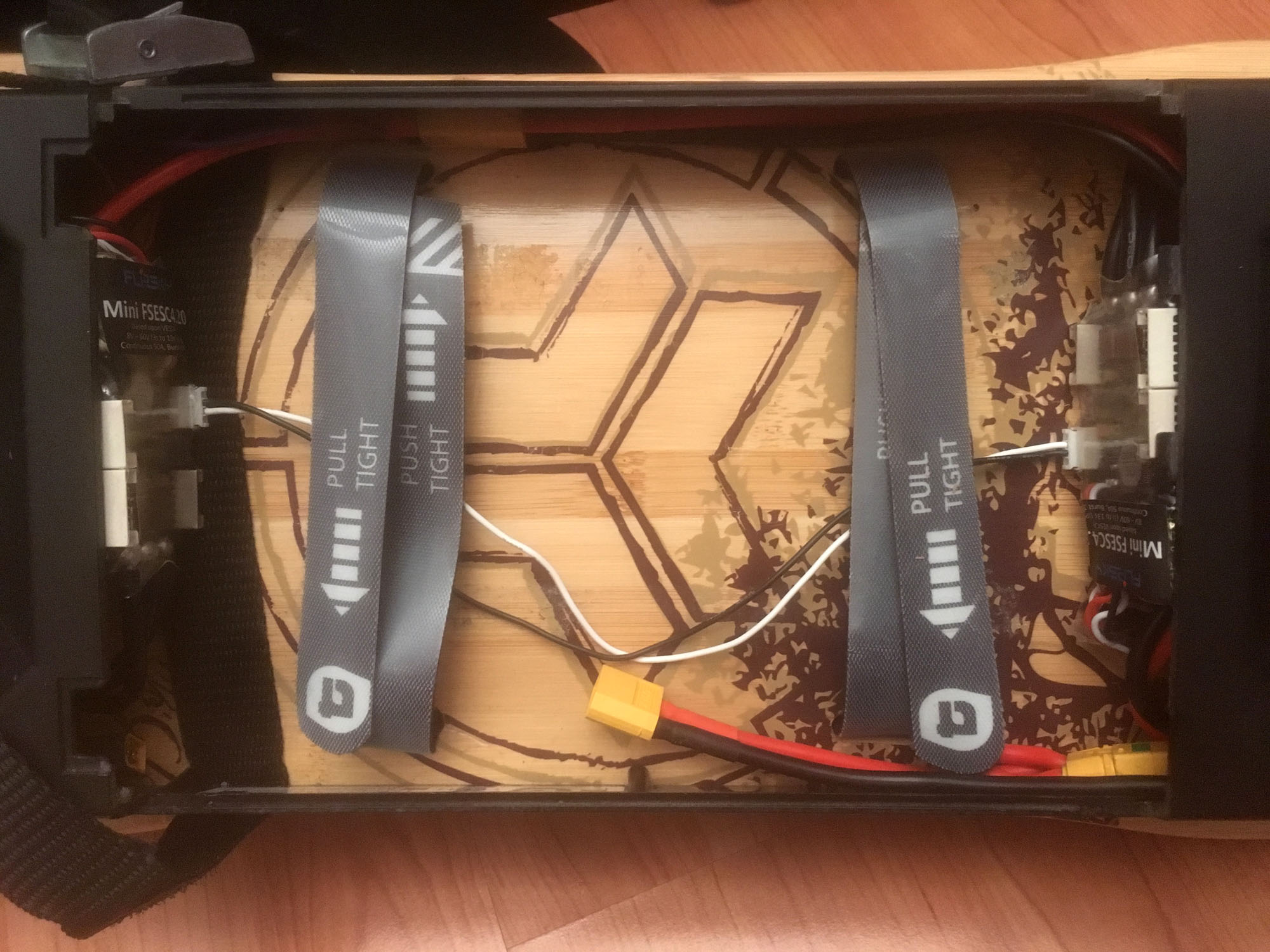

C’est bon, j’ai réussi à tout faire fonctionner en BLDC
Y a plus qu’à tester maintenant!
EDIT: Yeees!
Ca marche nickel
Ca fait bizarre que la planche ne ralentisse plus en descente mais accélère avec la gravité.
Enfin une vraie freeboard électrique et plus cette saleté de Leiftech (2 ans que je dois faire la modif…)
