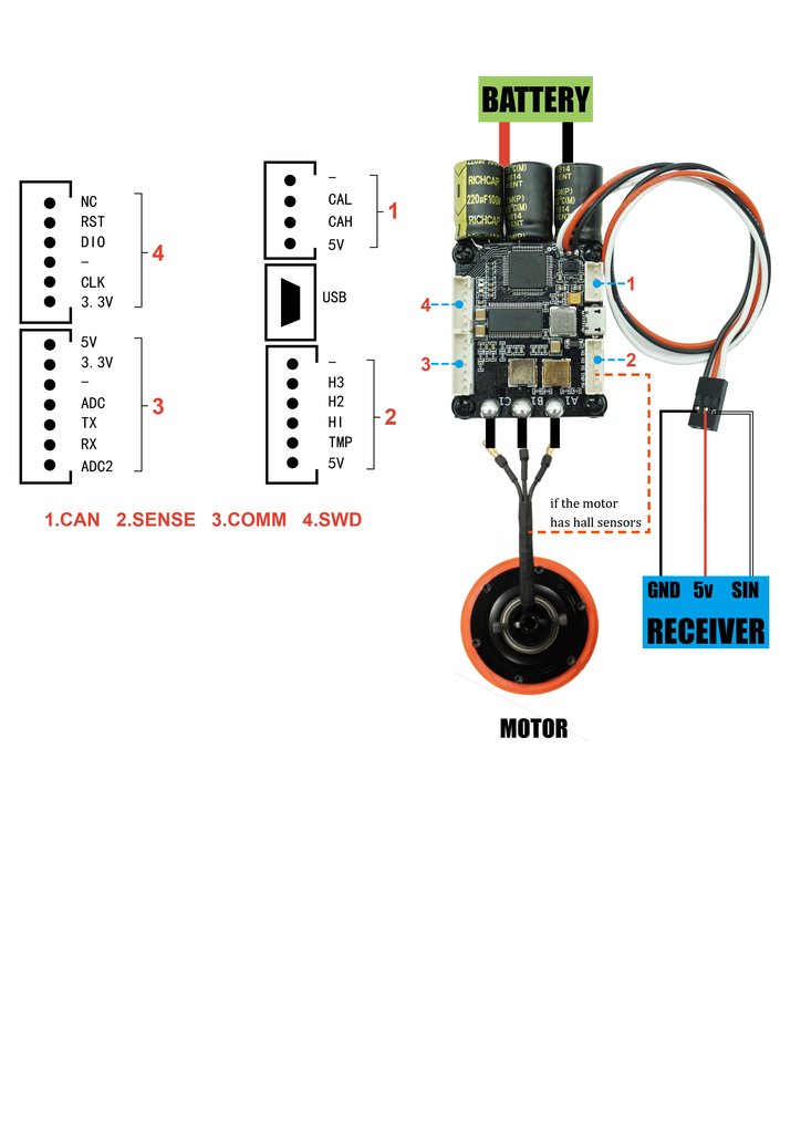

-J’imagine que le plastique transparent qui entoure le VESC est juste là pour le protéger pendant le transport et qu’il faut le virer, mais est-ce qu’il faut protéger les soudures ou autre avec un point de colle par la suite?
-Je ne comprends pas pourquoi il y a des fils qui sortent du vesc qui sont censés aller vers le « receiver », alors qu’à côté de ça il ya une prise com (3) qui est justement là pour recevoir le connecteur du fil venant du receiver de la remote?
Ca fait double emploi.
voir l’image ci-dessous:
-Quand on utilise deux VESC reliés par un canbus, j’imagine qu’il faut brancher le receiver de la remote et le module bluetooth sur le master, ou est-ce que ça n’ a pas d’importance?

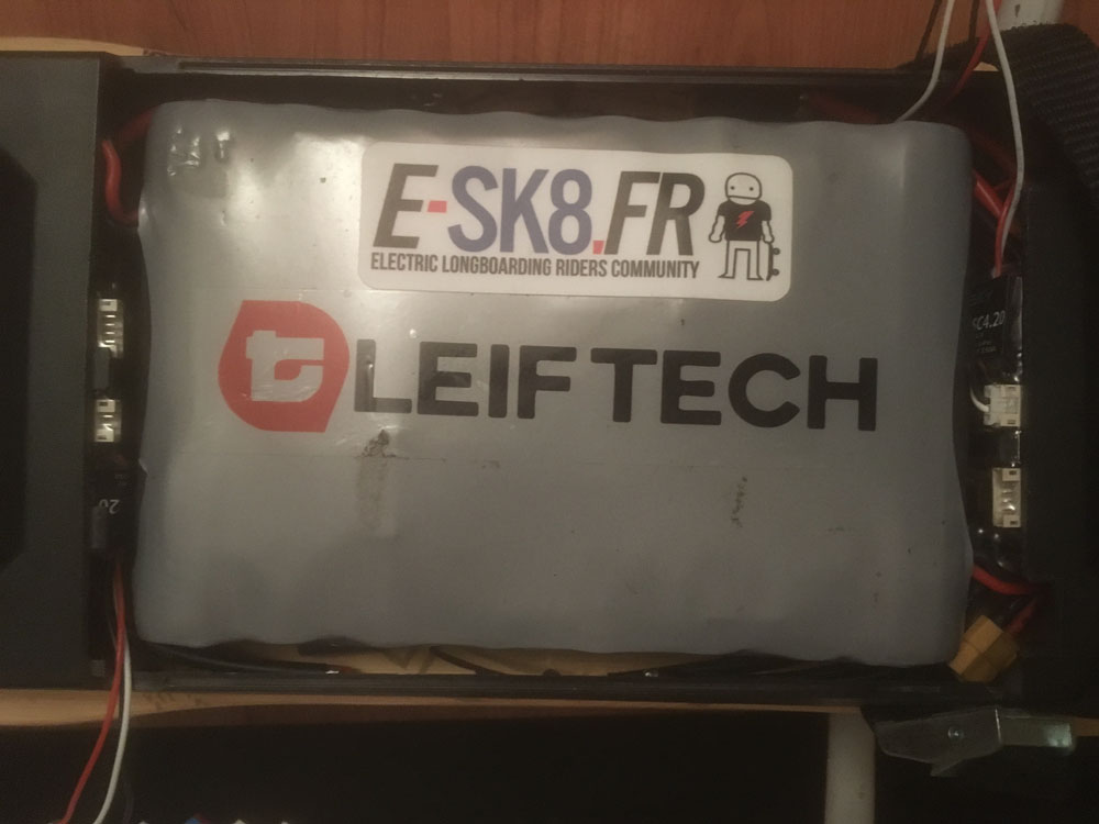

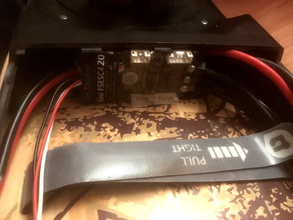

-Coup de chance, la taille des vesc permet de les coincer en hauteur entre la planche et le carter (ce dernier est très légèrement bombé et maintient une pression sur le vesc) , mais est-ce que ça ne serait pas mieux de les mettre à plat? (le risque c’est de taper dessus si la planche retombe juste à cet endroit).
L’avantage, c’est que la batterie d’origine passe tout juste comme ça (sinon elle ne passe pas).
- A propos de la batterie: j’ai lu ici que c’était une 7S2P, mais moi la mienne a bien 8 éléments X2 rangées, donc si j’ai bien compris une 8S2P, non?
Si je dois la remplacer (pour une plus petite avec des éléments en 18650) je peux donc prendre une 8S2P qui devrait fonctionner avec les moteurs, mais je devrais changer de chargeur, c’est bien ça?
