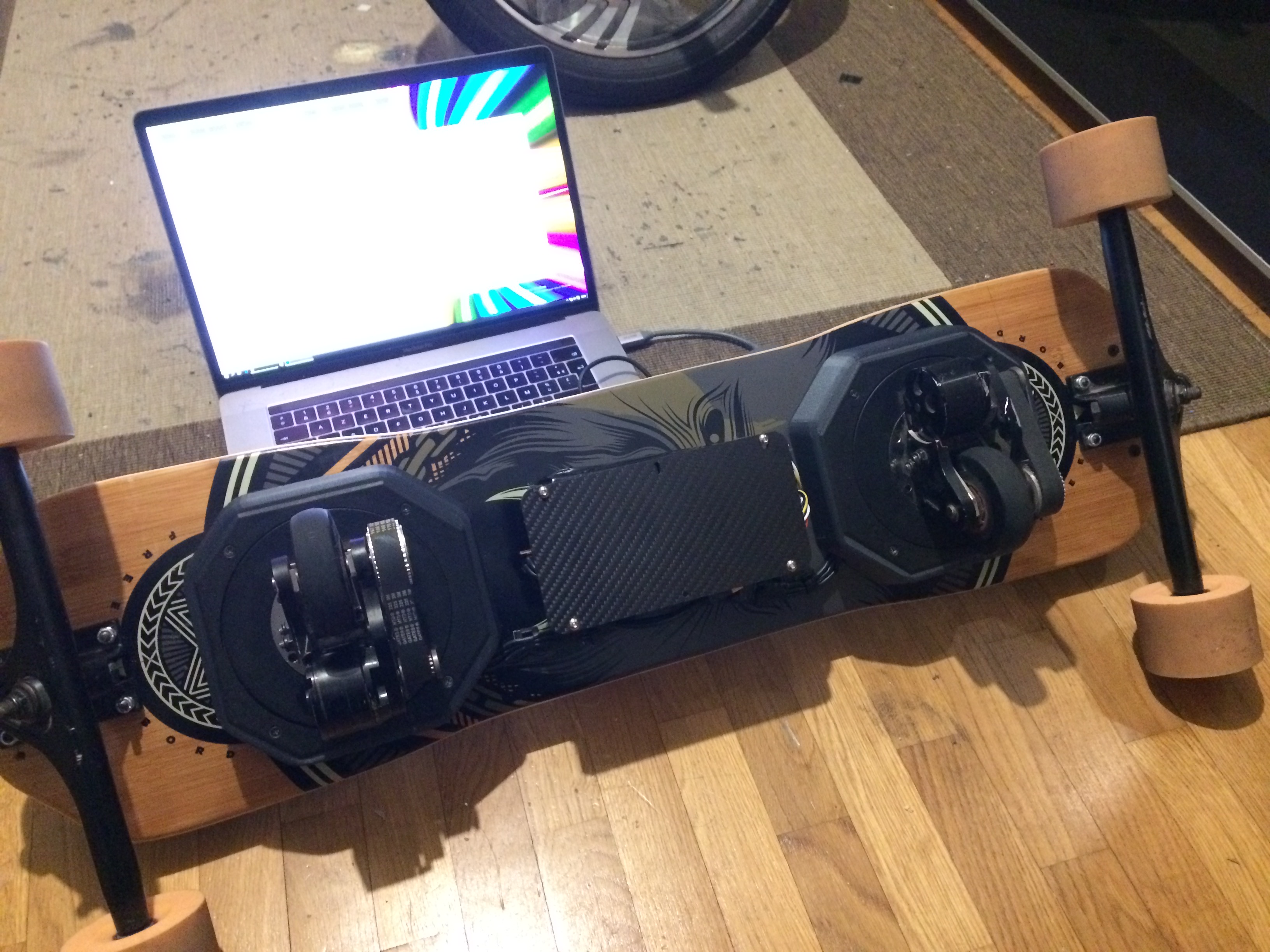

ayé ! j’ai enfin pu finaliser la revisite v3. J’ai pas réussi à faire plus minimaliste et je garde la torsion du deck.
Sympa, mais pourquoi avoir tant rapprocher les SR360 du centre de la planche?
Du coup les roues ne sont plus sous tes pieds mais plus au centre non?
Pour tester, j’ai eu qq conseils de Nace.
Cool, et au dessus du coup t’as quand meme des composants? unity? ou tout est en dessous?
Et alors?
C’est pas bizarre de ne pas avoir les centrales sous les pieds?
@Pale : aucune idée, je ne l’ai pas encore ridé.
@Rookie : Yes, uniquement la Unity au dessus. C’est pas trop dégueu. Je suis parti en 6S 6600mAH avec 30 / -30 par moteur.
Pourquoi 6S ?
D’origine c’est en 7S non ?
7S en LifePO4 ça fait du 6S en LiPo en tension
J’y avais même casé du 8S, mais bon là j’ai que du 6S sous la main; donc je testerais et verrais en situation
Ça va être moins bidouillable. Les roues centrales sont plus larges aussi.

Ah tant mieux! C’est mieux la batterie au dessus.

Moi j’ai acheté 4 Lipo pour passer en 8S avec mes focbox, inspiré par ce qu’a fait okp. Du coup l’ancien modèle me semble peut-être plus facilement bidouillable.
