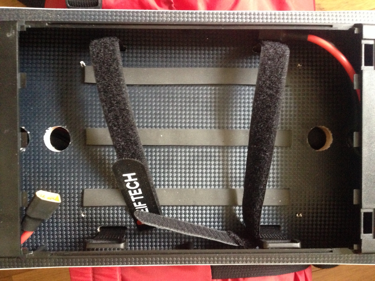

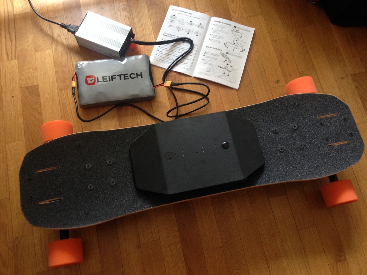

Reste à voir comment est câblée la batterie car j’ai l’impression qu’il y a deux câbles qui en sortent sur les photos (je suis pas chez moi donc je checkerais tout à l’heure). Je ne sais pas non plus s’ils ont intégré le BMS à la batterie ou au deck… mais au vu des photos… il serait dans la batterie (sinon on verrait les cables d’équilibrage sortir aussi!)
quelques news, il y a bien deux prises de sorties, chacune en 26.2V (en gros une sortie dédoublée). Ca confirme le 7S et aussi que le BMS est intégré au pack (sinon on verrait les cable d’équilibrage), donc pour le coup je vais acheter un BMS 7S.

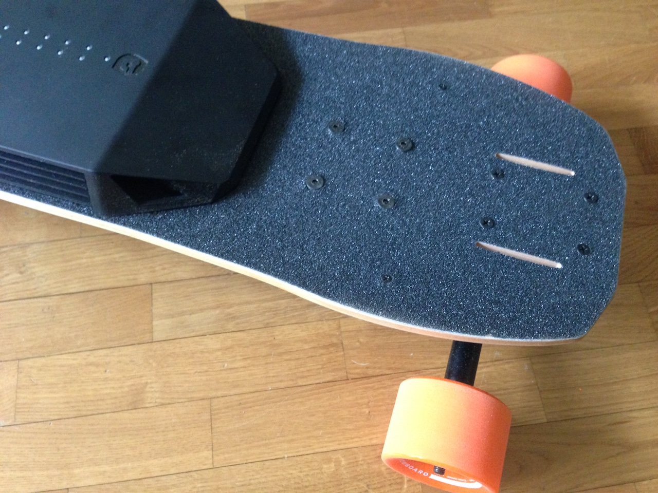

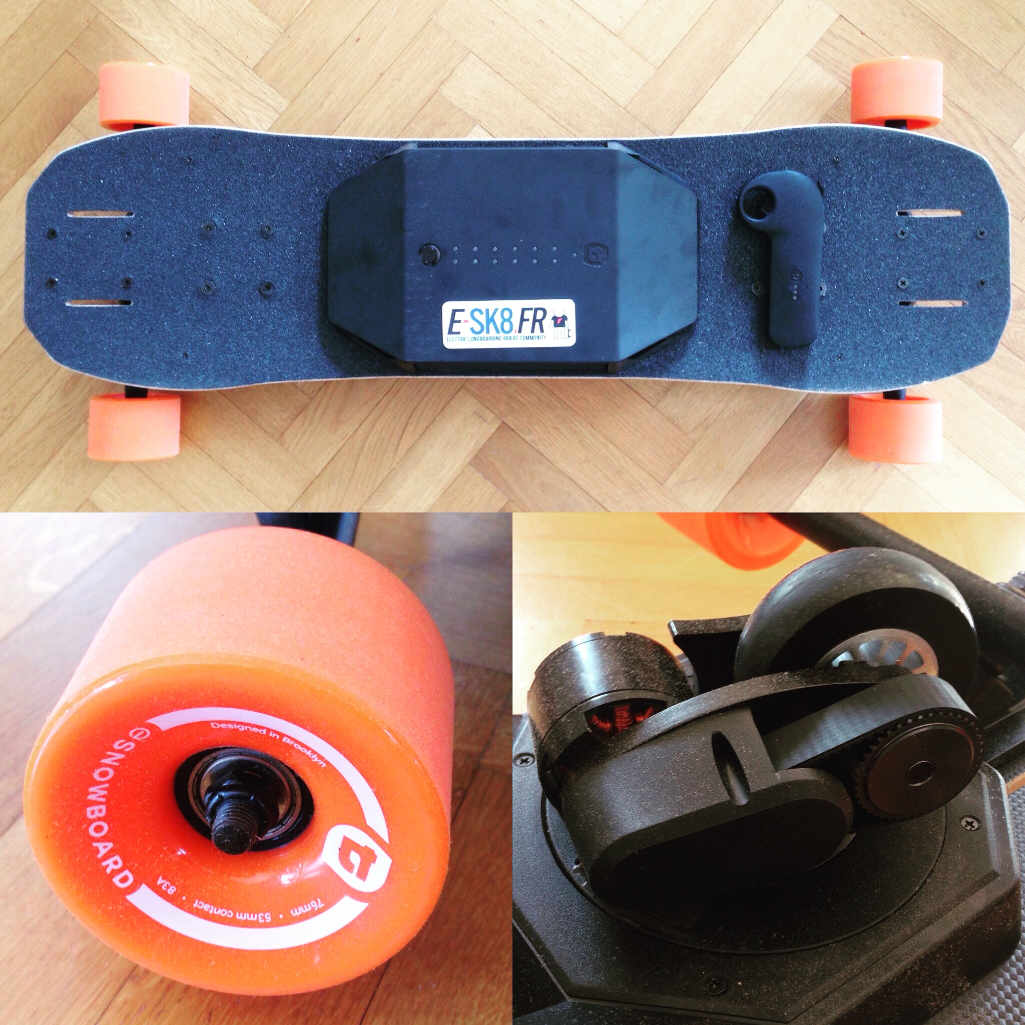

- La board est livrée montée sans les hooks, car ils préconisent pour l’apprentissage de ne pas les mettre.
- Il y a aussi d’origine un riser afin d’avoir un rocker moins prononcé; il faudra surement l’enlever pour avoir une pratique plus engagée.

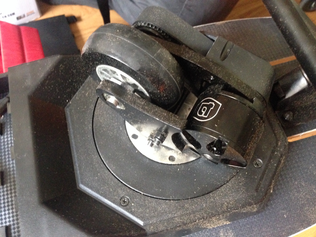

- Les moteurs sont super petits, c’est assez rigolo à côté d’un 6374 !!!
- La documentation est bien faite et claire, chapeau

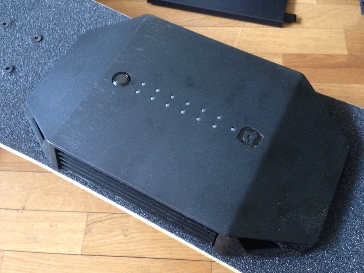

- le cache plastique de la batterie est maintenu par des clips, à voir la longévité de ces clips.
- les roulements sont corrects, des 608Z avec flasque non démontable (en métal)
- la radio est vraiment cool, ultra légère et bien finie

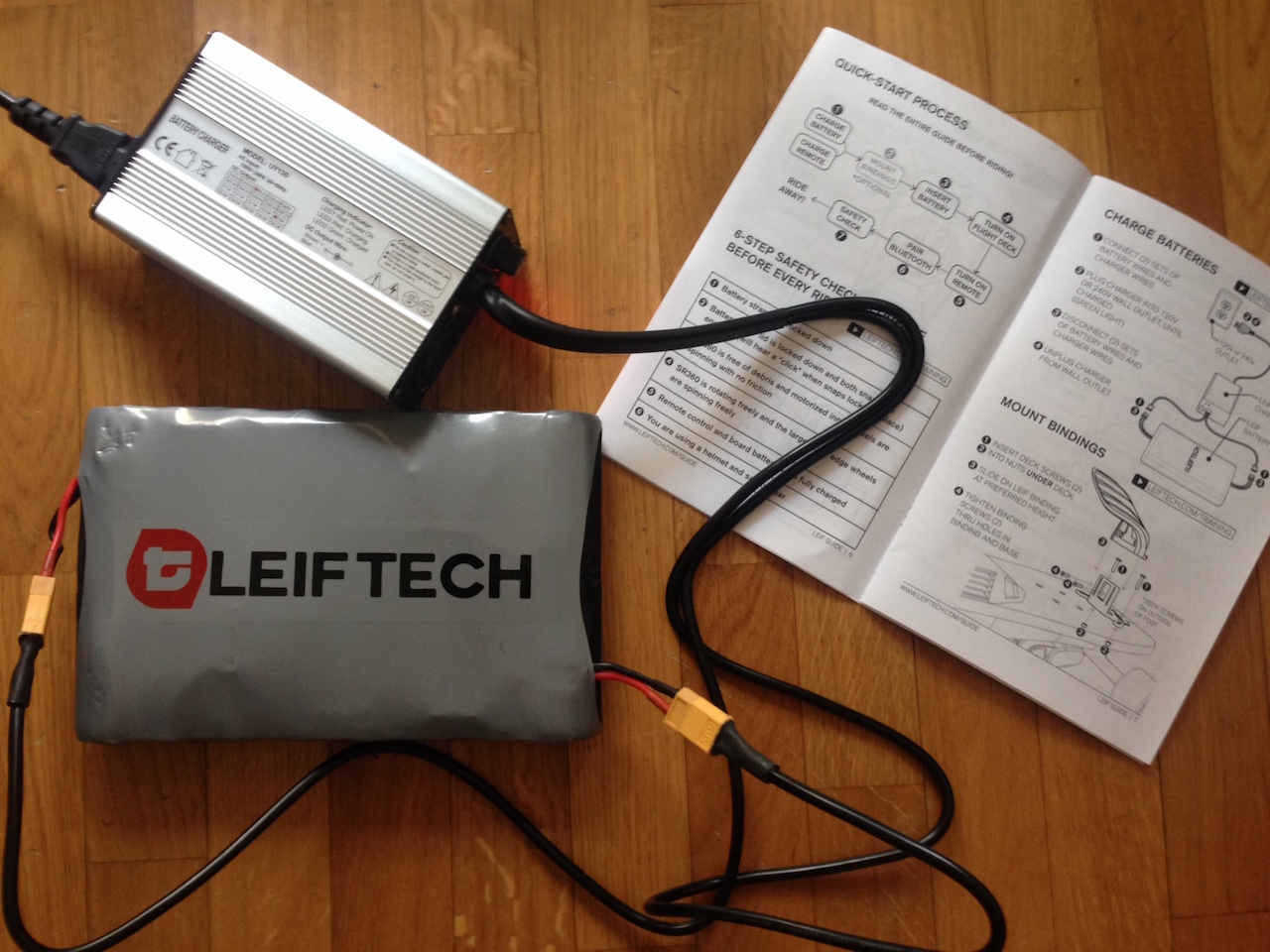

Reste un truc que j’ai pas encore capté; mais il y a bien deux batteries 7S1P séparées soit deux BMS…? sinon je vois pas l’intérêt d’avoir un chargeur dédoublé là ou une seule prise de chargement ferait l’affaire. Bizarre leur affaire!
Je réponds à une partie de ma question : le pack a un BMS intégré.

Il me reste maintenant à clarifier pourquoi il y a deux sorties sur le pack de chaque côté… et pas une !
ps: quel idée de faire un pack en 7S sérieux!!! et pas possible de mettre deux lipos en série pour faire 7S …!
ps2: si je peux éviter de mettre un coup de cutter dans la jolie gaine thermo pour avoir les réponses …!
En fait, il s’agit de deux packs 8S1P en LifePo4… ils ont séparé les packs afin de gérer le transport par avion et ses limitations en terme de Wh.
Donc sauf erreur de ma part… je suis couillonné et ne peux pas mettre deux 4S LiPO / LiIon en série…car le voltage est de 4.2V fully charged. Je suis donc limité à du 7S… et c’est la taille batarde car mon chargeur va jusqu’à 6S… en même temps, vu qu’ils ont mis deux BMS dans le pack de charge… un pour chaque batterie… il me reste plus qu’à trouver les BMS (surtout car c’est eux qui vont gérer le cutoff)
Bref, en résumé pour ceux qui suivent mon histoire… je pars sur deux pack 7S1P et deux BMS (un par pack) - 25A; 50A en burst (10 secondes).
