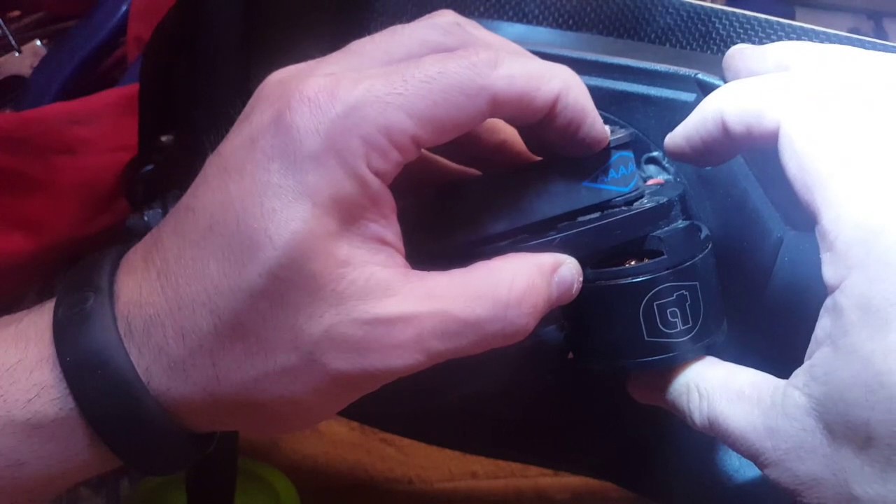

1 des 2 moteurs bouge et fait du bruit, courroie endommagée :

Le bruit, je sais pas: t’as essayé d’enlever la courroie pour déjà voir si ça vient bien du moteur ou de la roue?
Le moteur qui bouge quand t’appuies sur la poulie c’est normal (enfin chez moi c’est pareil)
Pour ta courroie, t’as la réponse sur ta vidéo: c’est la vis de poulie qui est trop haute et qui bouffe la courroie en son centre.
Pour la batterie, il me semble qu’ils ont dit avoir programmé comme ça pour pouvoir exploiter le plus longtemps à puissance max, et dès que ça baisse un poil, ça coupe (un truc dans le style, je m’y connais pas vraiment )
L’autre moteur ne bouge pas ainsi. Il ne bouge pas du tout.
Pour la courroie je sais, j’ai mis la vis en évidence sur la photo :lol:

Celui qui bouge a le stator contre le rotor je parie, alors que l’autre qui ne bouge pas, a un jour entre les deux.
C’est bien ça?
Moi mes deux moteurs bougent mais ce n’est pas normal.
Il faut rajouter une rondelle entre les deux parties.
J’attends de recevoir les nouveaux axes ( si un jour je les reçois) pour faire la modif.
Tant que ça frotte pas, il parait que c’est pas gênant.
