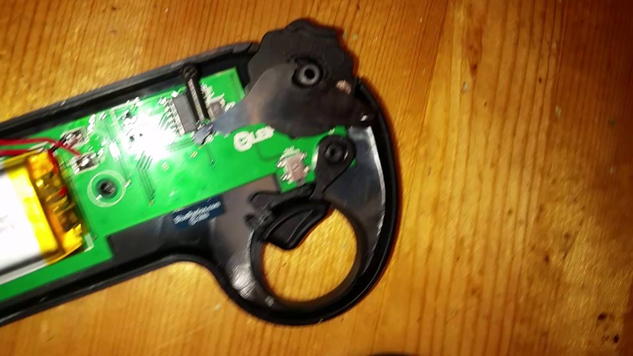

perso je n’aime pas la remote… du tout… je suis crispé dessus, je n’arrive pas à doser et maintenir une vitesse constante, enfin j’y arrive mais à basse vitesse… passé un cap, j’ai l’impression que l’accélération augmente sans cesse.
maintenant, la board étant neuve (moins d’une semaine), ça me fait un peu chier de la mod surtout vu le prix :shock:
perso je n'aime pas la remote... du tout... je suis crispé dessus, je n'arrive pas à doser et maintenir une vitesse constante, enfin j'y arrive mais à basse vitesse... passé un cap, j'ai l'impression que l'accélération augmente sans cesse.
maintenant, la board étant neuve (moins d'une semaine), ça me fait un peu chier de la mod surtout vu le prix :shock:
T’inquiètes, elle va finir par péter comme la mienne, et tu feras la mod à ce moment là

Pour ma télécommande, de la main gauche la gachette passait a coté du switch, il a fallu que je mette un petit bout de carton, depuis ca marche sans problème:
En attendant que la languette pète… :roll:
