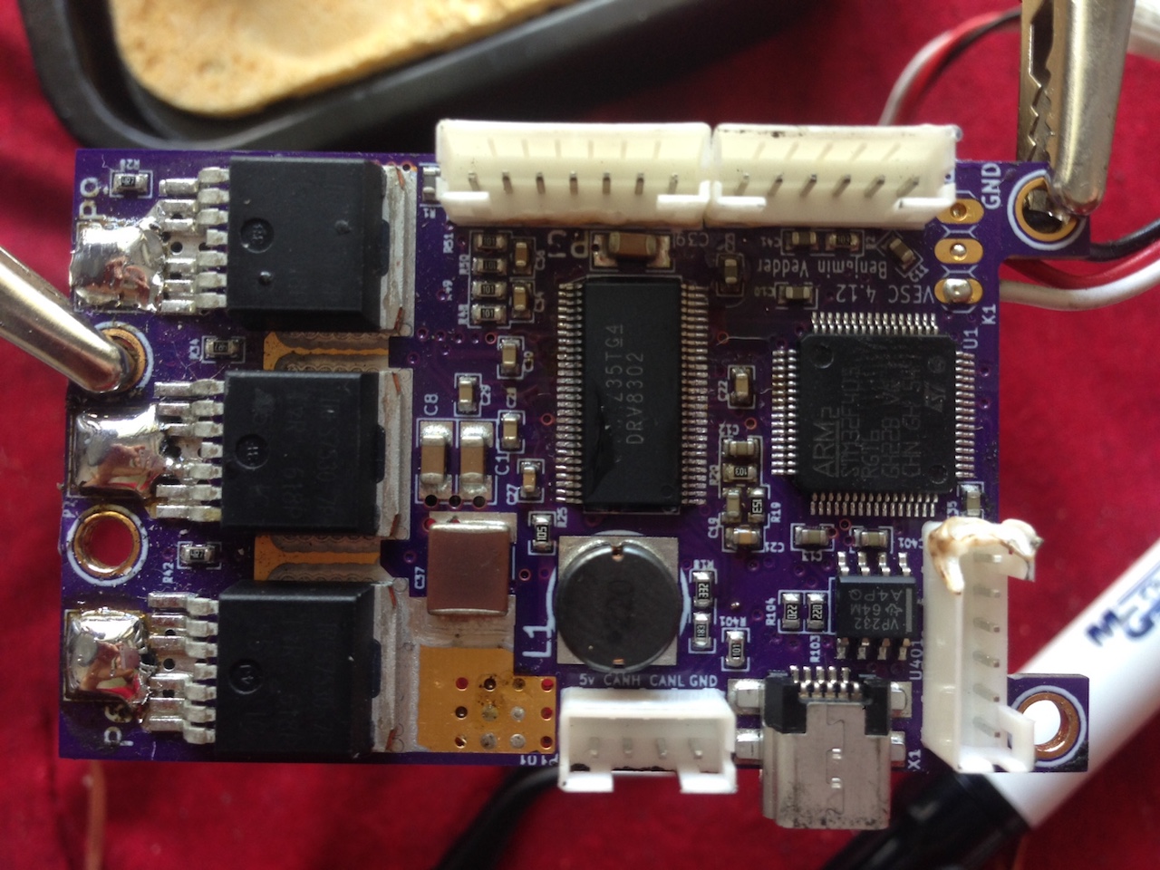

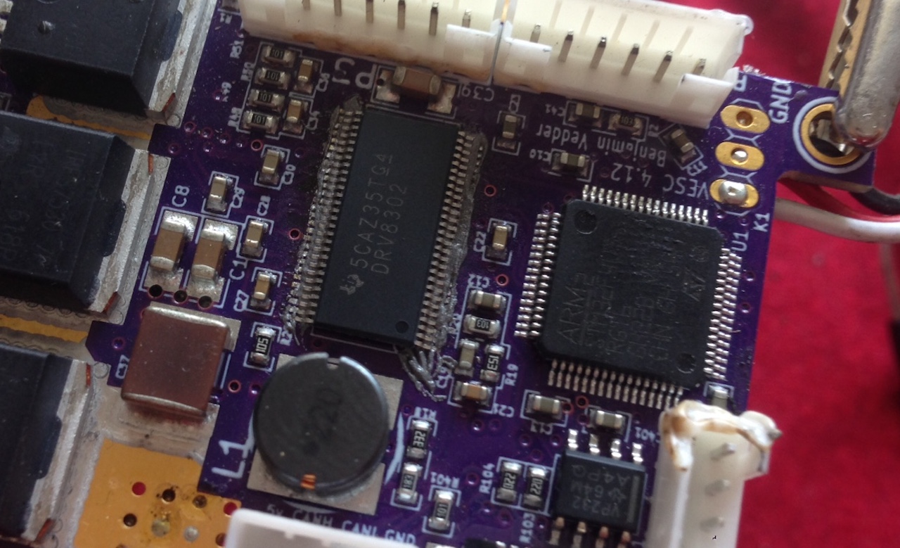

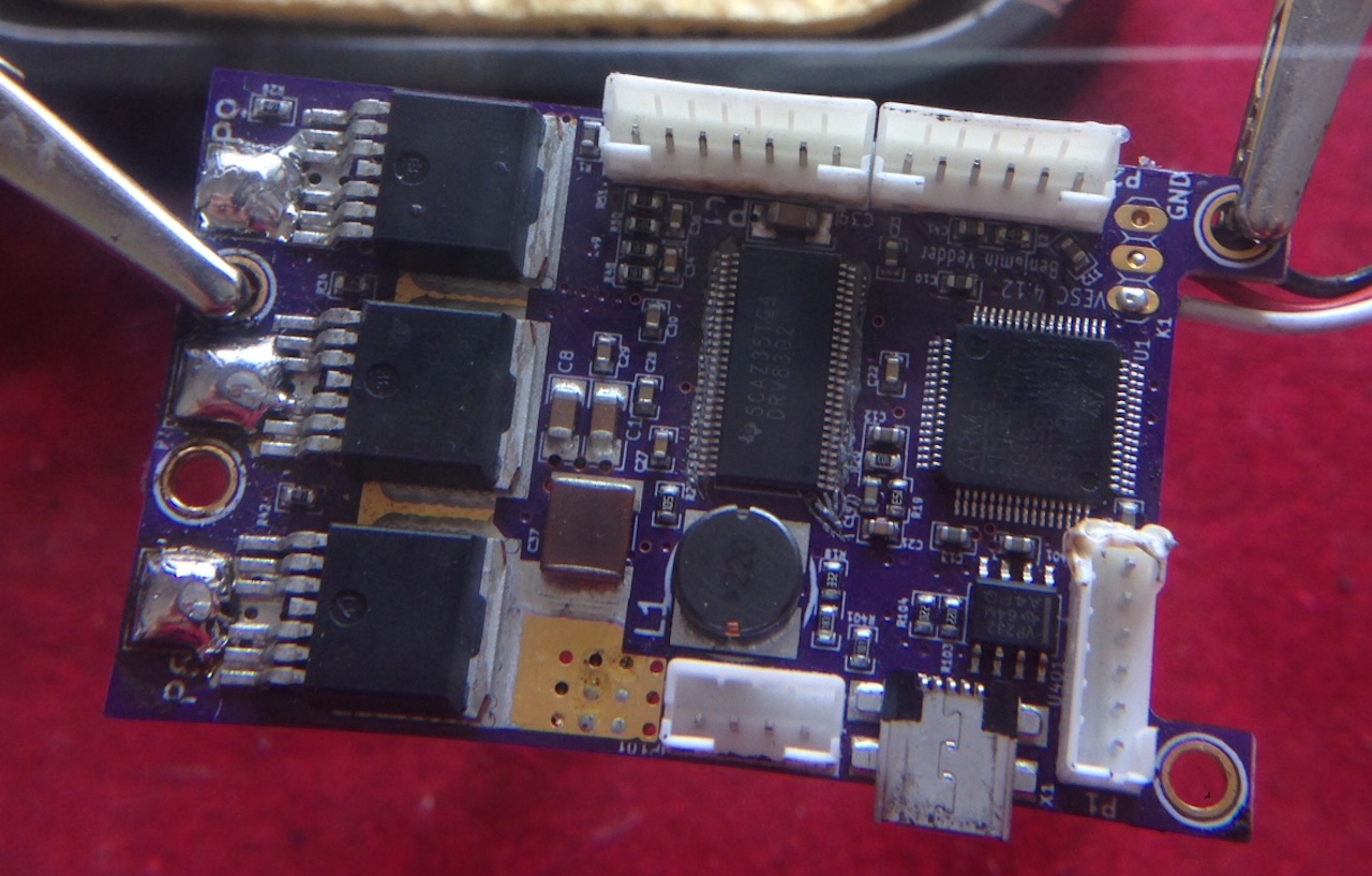

quelques news
Me reste à nettoyer les soudures et tester
quelques news
Alors ça fonctionne ? on dirait que les soudures sont trop sèches avec la pâte … moi ça n’avait pas fonctionné…
Premier DRV cramé okp ?
nickel ! je les avais cramé en FOC 7S en insistant un peu trop sur la gâchette
félicitation !! c’est quelle marque ta pâte ?
Bon à savoir ! Je resterai en BDLC du coup si je fais la modif.
Yes. Je viens de réparer mes deux VESC tranquille. Ca prends du temps mais franchement c’est cool !
@gibs : MG Chemicals 4860-35G en seringue.
Les 2 ont cramé en même temps ??
