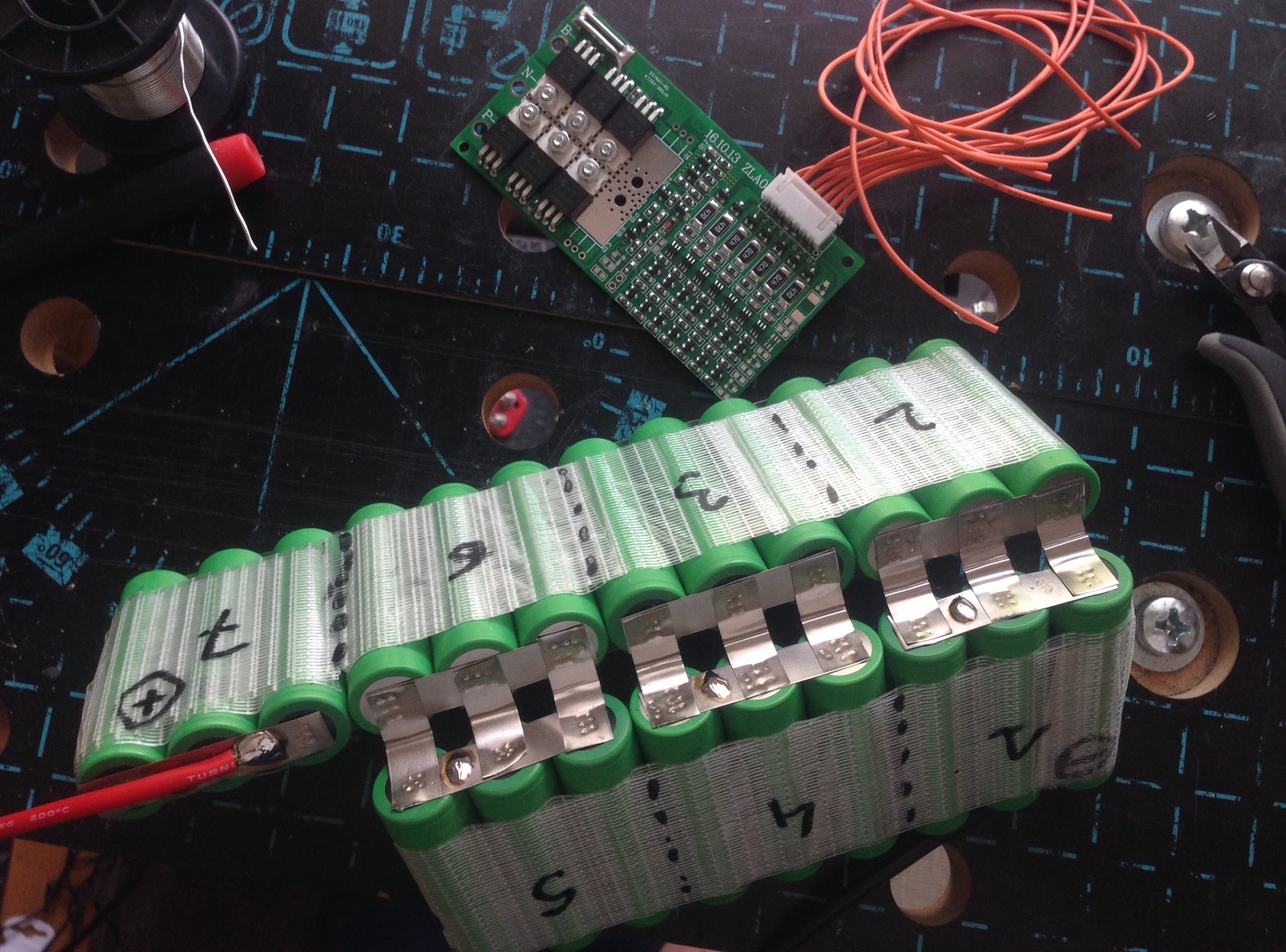

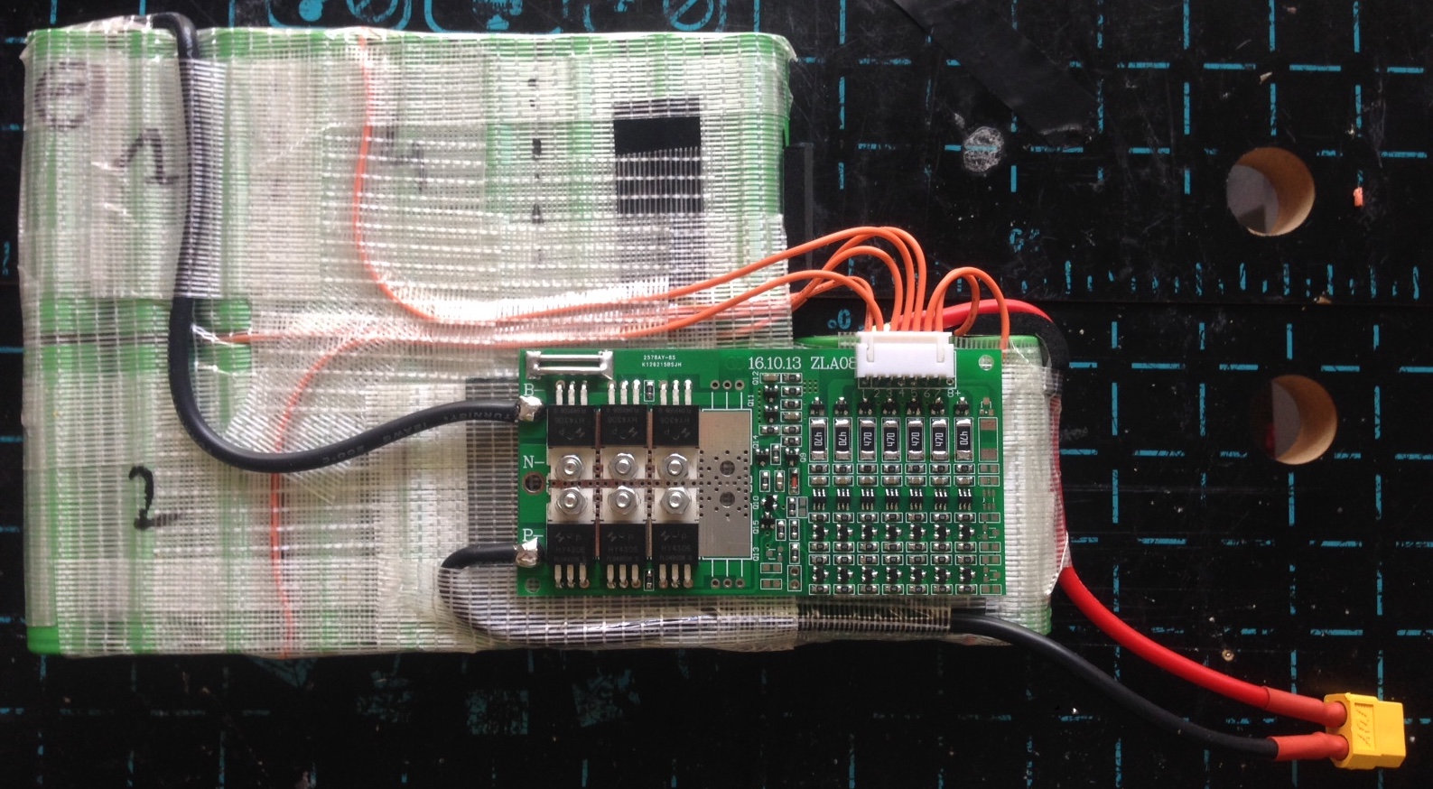

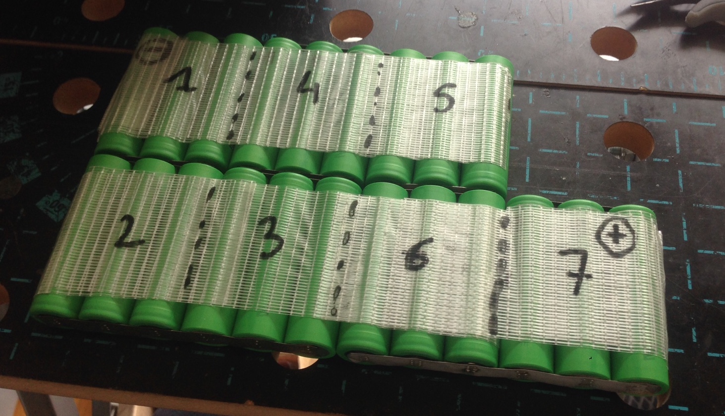

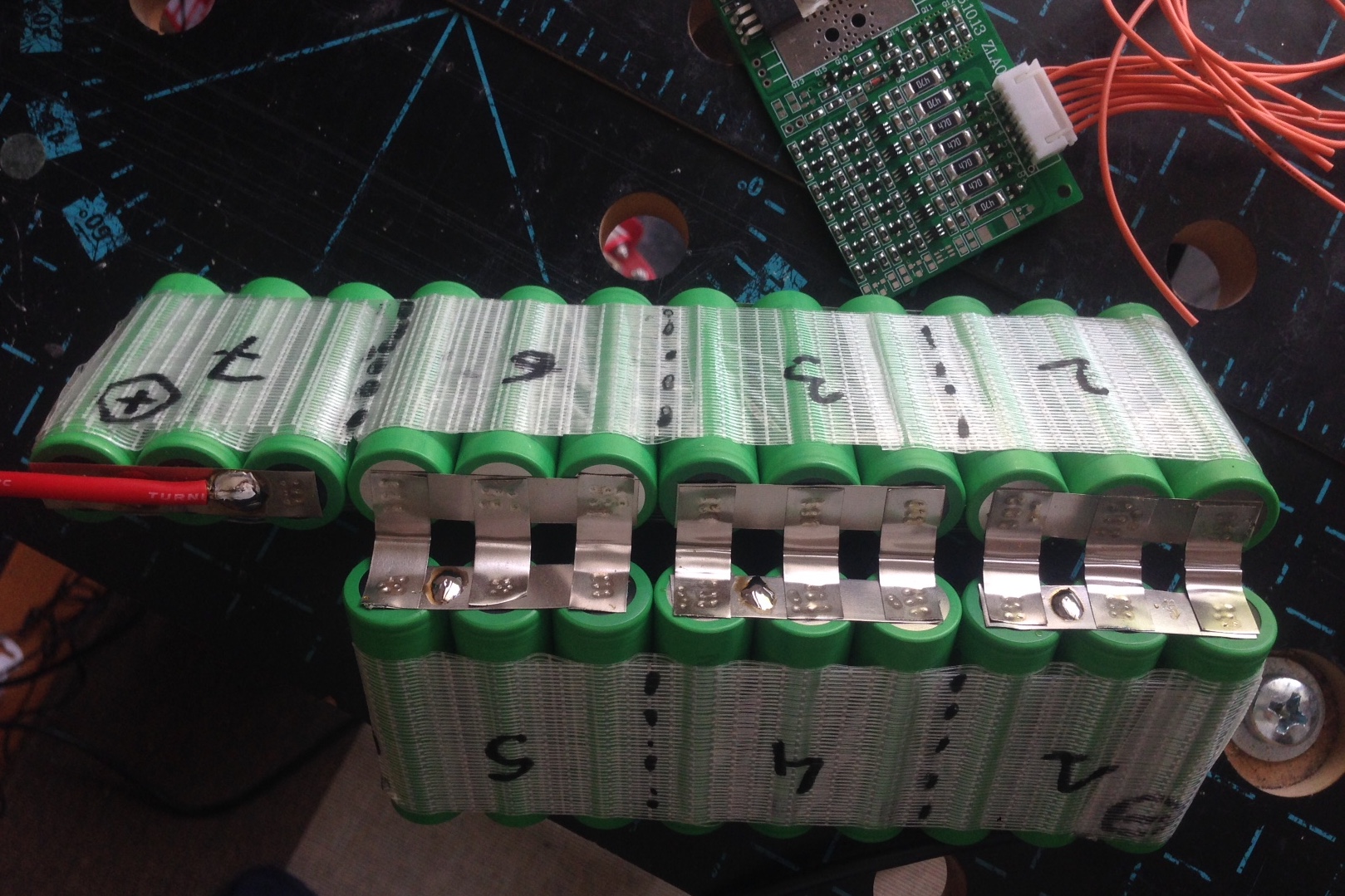

J’en ai profité pour assembler les cellules pour mon 3ème pack en 7S3P en Sony VTC5A.
Le pack est en charge.
super propre
Joli!
Mais pas sûr d’avoir compris comment ça allait rentrer dans le compartiment?
comment ça ?
Bah il doit faire quelque chose comme 130mm de large et ça lui semble beaucoup pour rentrer dans la trape
j’ai une marge de dingue dans la trappe; aucun soucis !
C’est plutôt dans la longueur que je vois pas comment ça passe.
En gros y a 25cm entre les câbles venant des moteurs et la batterie d’origine fait déjà 21cm avec 8 accus accolés, et là y en a 12 :?
Bon ben ça doit pas passer alors. La batterie d’origine c’est des A123, pas des 18650.
Je n’ai jamais mis en doute ce que tu dis.
Je ne comprenais juste pas comment ça passait.
Merci pour l’explication.
le pack est ultra fin, donc au pire; tu peux le slider dedans et le recentrer. Ca passe easy.
J’ai déjà un pack 7S3P que j’avais fait mais avec des holders sur les cellules. Sur celui ci, j’ai mis que les celulles; donc il est ultra slim. J’ai pas les dimensions en tête; mais ça le fait largement. Si tu regardes bien, tu as de la place de chaque côté dans le boitier leiftech
