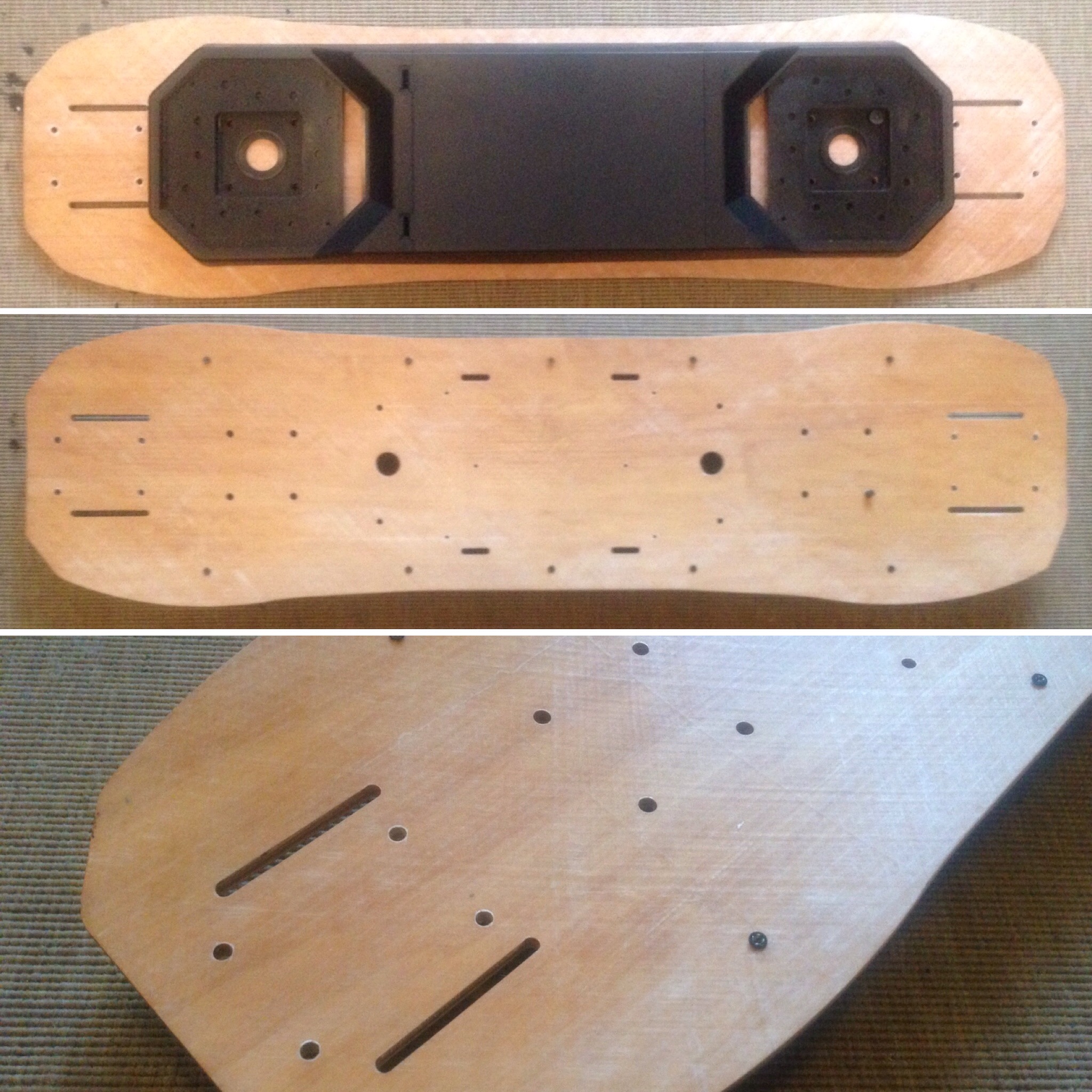

Les pièces en plastoc baillent pas sur le dessous de la Freebord, c’est la même forme?
Et je comprends pas comment tu peux tout caser en dessous d’une Freebord de 80cm, alors que les trucks arrivent au raz de la Leif de 82cm :?:

L’empattement à peu être été réduit d’1cm de chaque côté, pour ça que l’équilibre n’est pê pas le même…
En tous cas c’est vrai, manque une photo du dessus et dessous :mrgreen:
non, l’équilibre dont je parle n’est pas celui du à la reduction de l’empatement du deck car le stance reste le même; c’est celui de la largeur du deck qui est bcp plus court/étroit et le feeling sous les pieds est très différent car tu dois t’orienter et trouver cet équilibre et l’ajuster en ride avec une partie plus étroite de ton dessus de pied.
En tous cas c'est vrai, manque une photo du dessus et dessous :mrgreen: +1 Ca aiderait la communauté DIY si tu pouvais poster des photos de ton build. Ca pourrait donner des idées pour pimper les nôtres ;)
Ne soyez pas si impatient les mecs, on dirait Leon aux manettes. J’ai fini d’assembler le deck hier aprem et on a décollé dans la foulée. On voit déjà une photo du dessus… et le dessous n’a pas changé, comme précédemment indiqué; donc suffit de retourner vos deck et de vous dire que c’est exactement pareil.

Seul micro impact de mettre un boitier original Leiftech sous un deck custom Freebord, c’est ce fameux micro flex beaucoup plus agréable. L’impact est au niveau du boitier et de la trappe de fermeture qu’il va me falloir modifier ou aléser, juste ce qu’il faut pour éviter qu’elle se barre. Car le flex fait ouvrir le petit onglet. Heureusement, je sécurise toujours avec du scotch noir; Ca reste de l’ordre du micro détail, donc ca le fait !

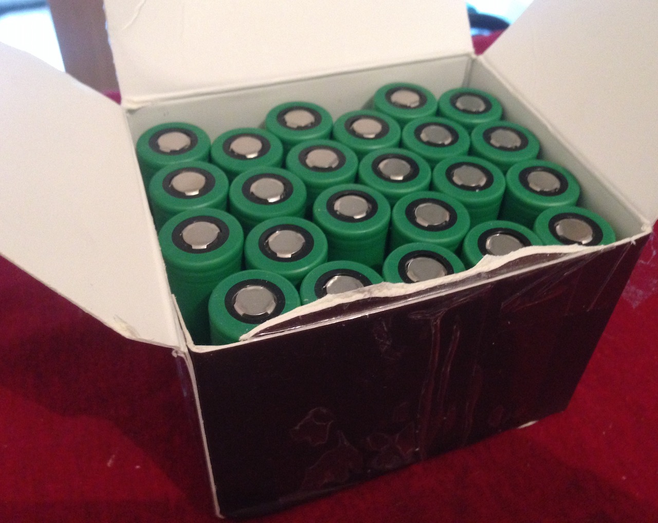

7s3P ?! :mrgreen:
yeah - avec deux packs je tiens une journée à Boulogne; là ça fera un troisième pour mes ballades dans Paris.
